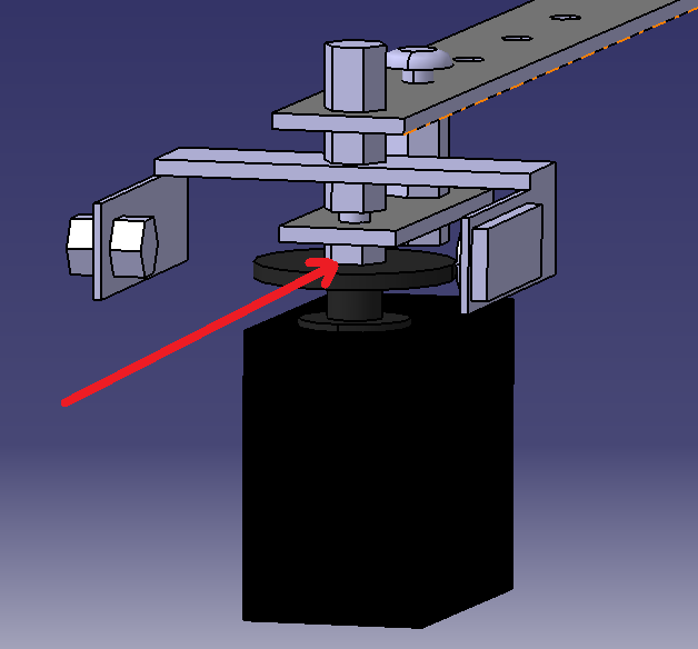

J'ai un problème sur mon hexapode, (comme beaucoup d'entre nous), j'ai conçu un nouveau chassie, et une nouvelle maniére d'associé les pattes et les servomoteur, cependant l'une des méthode que j'emploie n'es pas aussi efficace que prévu..
voila, a quoi ressemble ma fixation, en fait, c'est une tige filté vissé de quelques millimètre dans le palonnier, et collé a la superglue, ce systeme suffit pour faire bouger les pate, mais évidement, des qu'il y a un peu de force appliqué, l'axe se desserre et ça tourne en partie dans le vide.
je cherche donc une solution pour "lié" l'axe d'un servo a celui d'une tige filté.. si quelqu'un a des sugestion.

enfin, je sais que ne suis pas un pro sur catia, j'ai eu une rapide formation, et je m'en sert simplement pour dessiner mes pièces, et vérifié l'assemblage de mes réalisation. Alors sur ma pièce jointe j'ai enlever un gros morceau pour que ca soit plus lisible..
j'ajoute des capture peut être plus visible..

Pour ta question de fixation, le fait est que j'étudie dans la mécanique et quand on voit une telle fixation on ne peut que se dire que ça ne va pas.
Pour ma part je n'ai jamais vu une articulation aussi compliqué pour pas grand chose au final.
Pourquoi ne pas avoir fait exactement comme toutes les articulations des robots lynxmotion comme précisé ultérieurement car là à dire vrai je n'arrive vraiment pas à comprendre la logique.
Un simple châssis pour servo (à fabriquer pas compliqué) puis une pièce en U permettant de relier les 2 axes du servo tout simplement.
Tu n'a pas besoin de passer beaucoup de temps sur ça mais au moins ça te permettra d'avoir une base solide et fiable pour te pencher sur la programmation, car si ça n'est pas le cas tu ne va que tourner en rond car ton robot va constamment avoir des défauts mécaniques du fait d'une conception pas assez fiable.
Bref fiable/solide/durable = simple, pas la peine d'essayer de réinventer la roue pour un hexapode qui reste quand même la réalisation LA plus appréciée des amateurs de robotique donc les exemples ne manquent pas sur internet sur quoi se baser.
Je vois que tu fais ton châssis avec des pièces de meccano, il y a vraiment de quoi faire quelque chose de solide avec ce genre de pièce surtout chez meccano, les pièces particulières ne manquant pas, elles se commandent très bien au cas où.
Donc désolè encore si je semble te choquer mais avant toute chose essaie de réfléchir à une conception mécanique simple et solide afin de ne pas être ralentit encore par des problème mécanique récurent.
Demande je suis toujours dispo si tu veux des idées ou alors que je te propose un modèle modélisé (oui car les images que j'ai mis sont de moi entre autre), car question robot à patte c'est pas nouveau pour moi.
justement, mon but est de plutôt me pencher sur la progra (qui est déjà pas mal avancé), donc je voulais un chassie basique, même si il n'est pas d'une folle précision.
en fait ce sont pas des mécano mais les barre d'acier que l'on trouve au rayon quincaillerie de n'importe quel brico, justement pour fabriquer un chassie sans rien avoir a commander, je modifie les pièce selon mes besoin.
voila donc pour palier le porte a faux sur l'axe horizontal, je l'ai enclaver entre deux plaques exactement comme j'avais sur mon robot d'exploration 4 roues motrices (voir PJ)
Ce qui me gène c'est que les servo sont mobile dans tes solution, donc si le chassie et conçu pour, pas de problème c'est surement mieux, mais dans mon cas j'essai de conserver une certaine échelle, et un certain désigne or ma solution me permet un gain de place.
bref la question n’était pas vraiment la, même si je trouve très classe la conception de certain hexa que je vois sur internet, y compris tes réalisation, deja j'aurais aimer faire des pattes a 3 DL mais j'ai pas le moyens donc peut être un jour..
pour l'heure, je pense que je vais utiliser comme tu me l'a suggérer, un coupleur d'axe de ce genre la qui conviendrai pas mal (http://www.robotshop.com/eu/fr/coupleur-axe-vis-servo-hitec-actobotics-14.html)
sinon je t'invite a me brûler pour hérésie en regardant cette vidéo () la 1ere version de mon hexapode qui pour le coup était vraiment mal conçu, très lourd, et des porte a faux de toute part!
