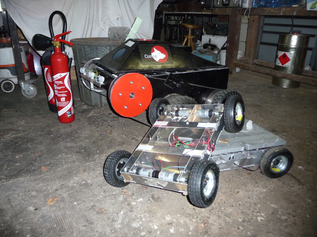

Le malheur des uns faisant le bonheur des autres, j’ai pu acheter lors d’une vente publique plusieurs châssis développé par une société de ma région qui a fondu les plombs!
Dommage car le projet était plutôt bien ficelé et aboutit.
Je rends hommage à ses gens « Abankos Robotis » car leur travail mérite au moins ça par respect.
SIte Abankos

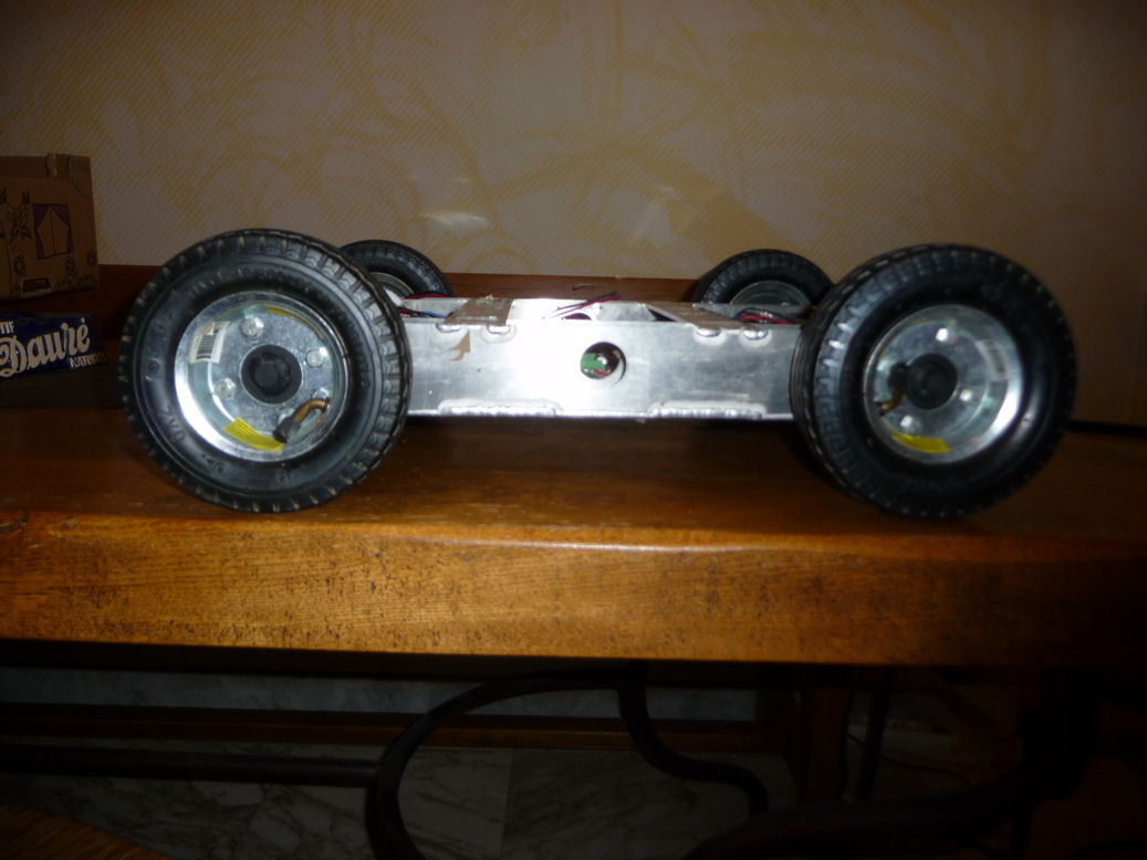

Le châssis du feu « Lucos » me parait être une superbe plateforme pour mes élucubrations !
J’envisage un projet de ce genre ICI

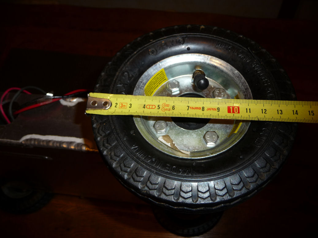

Caractéristiques :

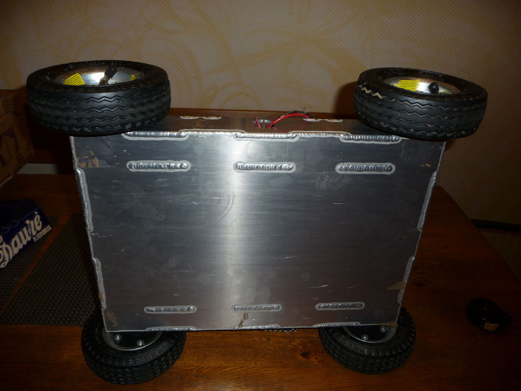

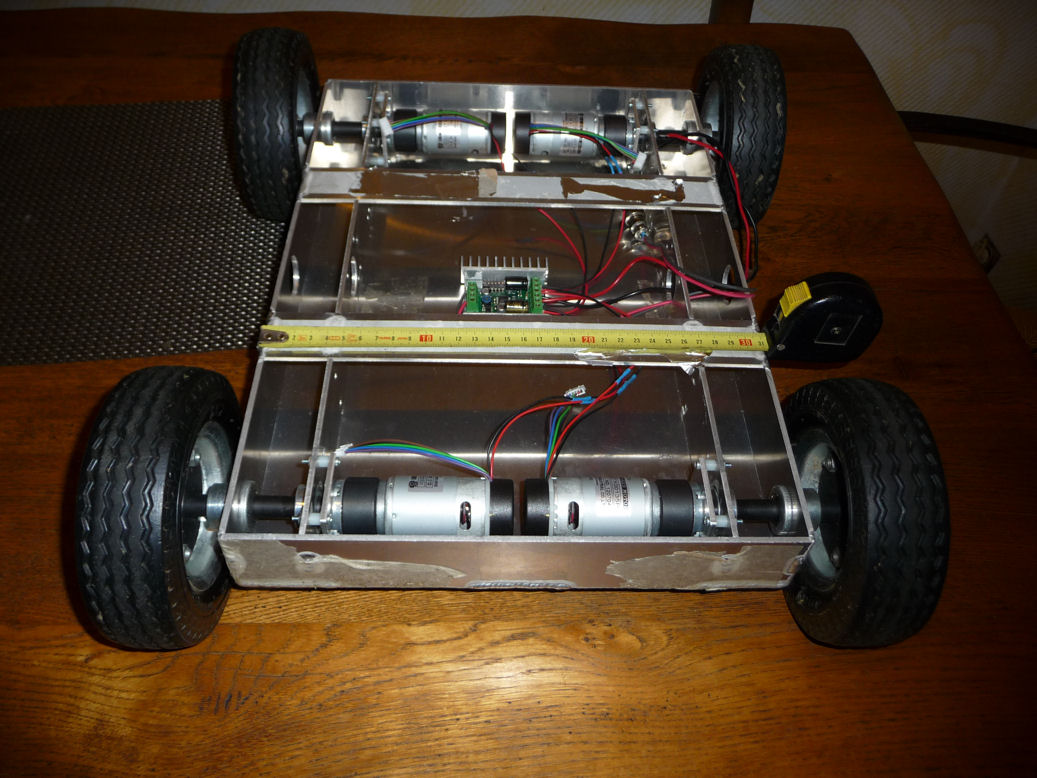

- Châssis en alu aéro soudé.

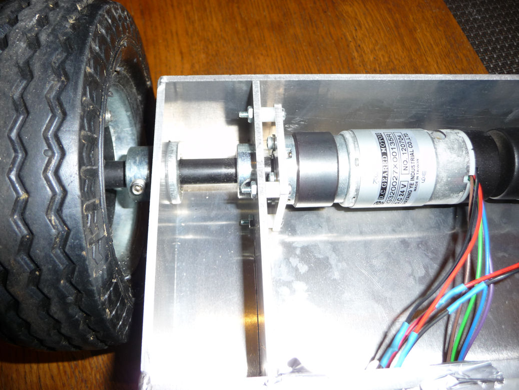

- Motoréducteurs (ShaYangYe 24V).
- Transmission sur roulement
- Roues tubeless 6 pouces
- L50 cm, l43 cm, h 5cm, environ 7kg

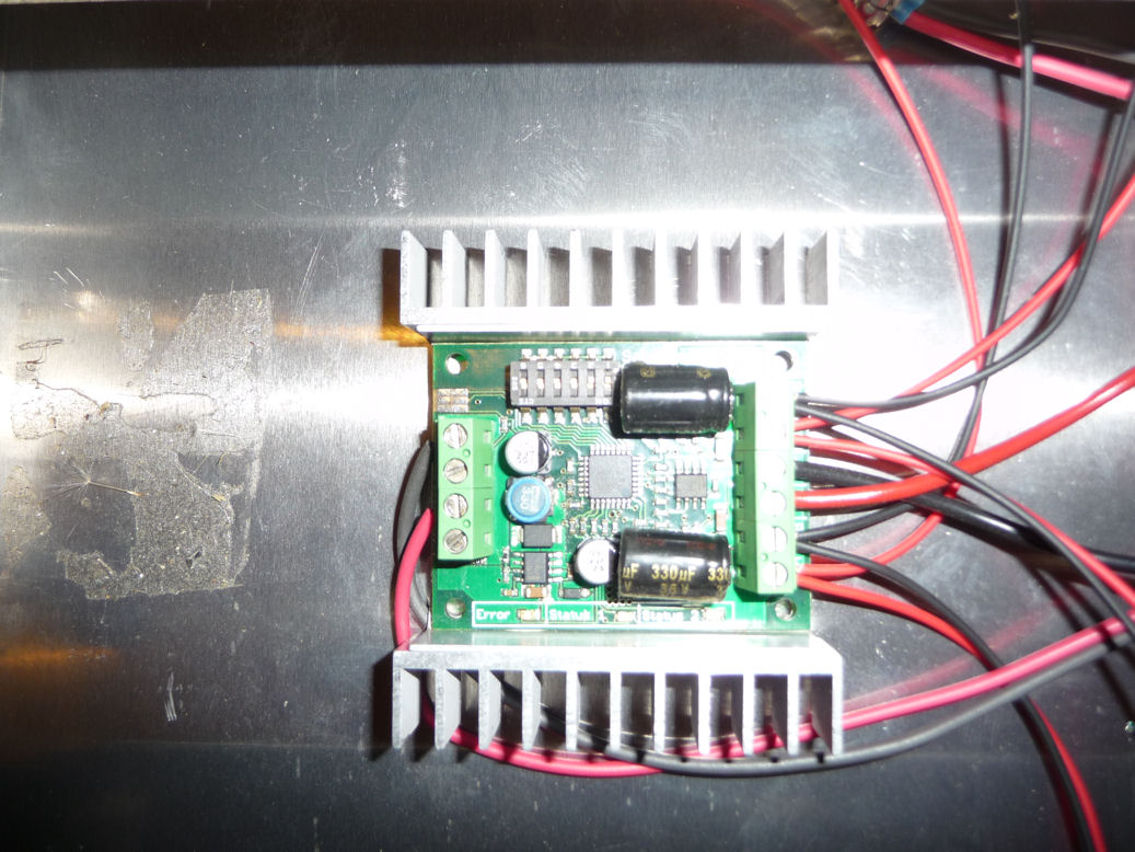

- Contrôleur Sabertooth 2X12
Le test filoguidé en 24V témoigne d’une motricité surprenante. Ça monte aux arbres !
Par contre, la rapidité ne semble pas au rendez-vous…
La marche rapide de votre serviteur sert de référence pas plus de 5 km/h (je fais 100kg ok!)
Le câble de 15 mètres limite forcement la mesure. A suivre en un wire.
Les dimensions et la robustesse du châssis, les 4 motoréducteurs plutôt coupleux m’inspire d’investir un peu de temps et d’argent sur cette base…
