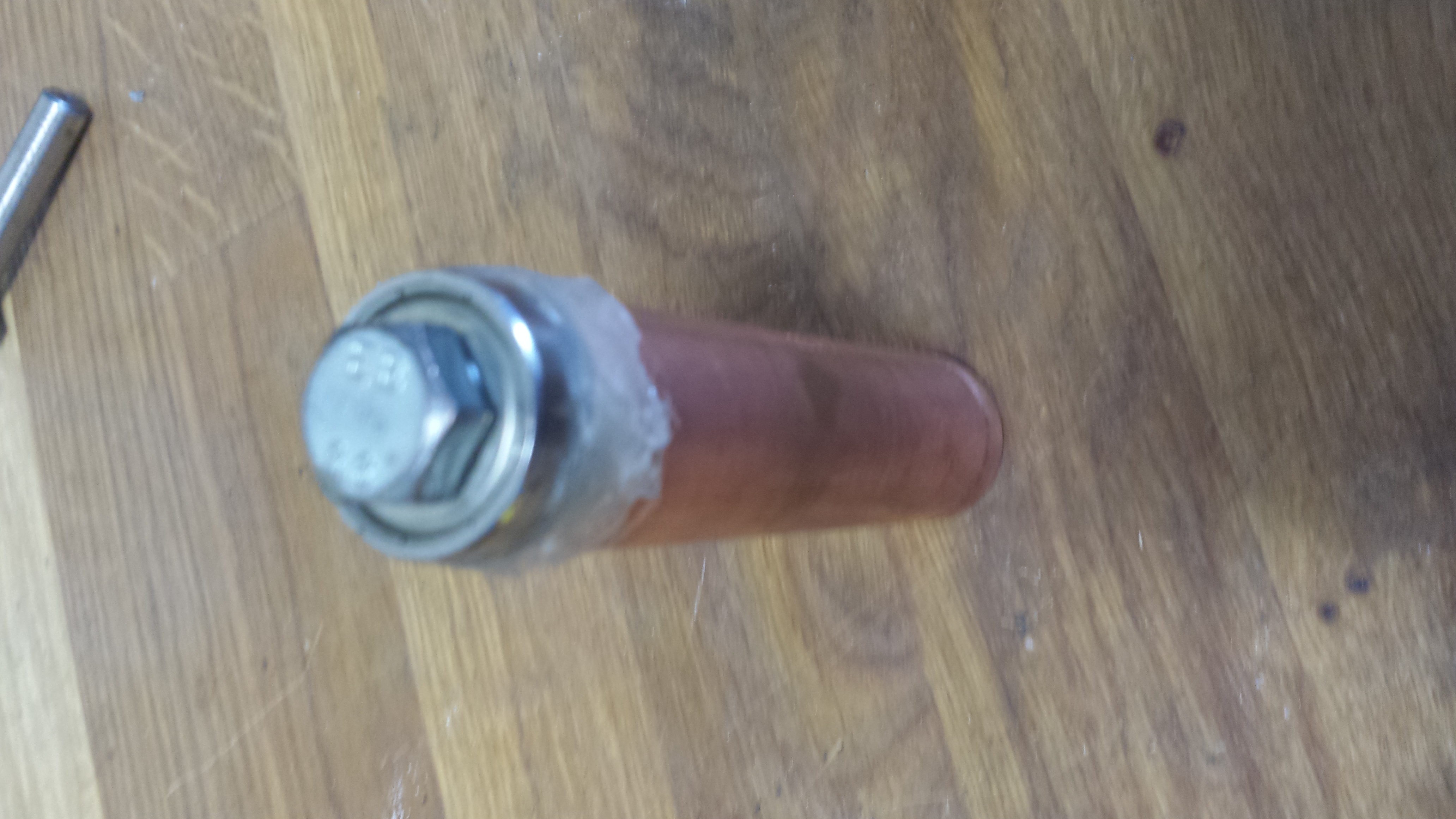

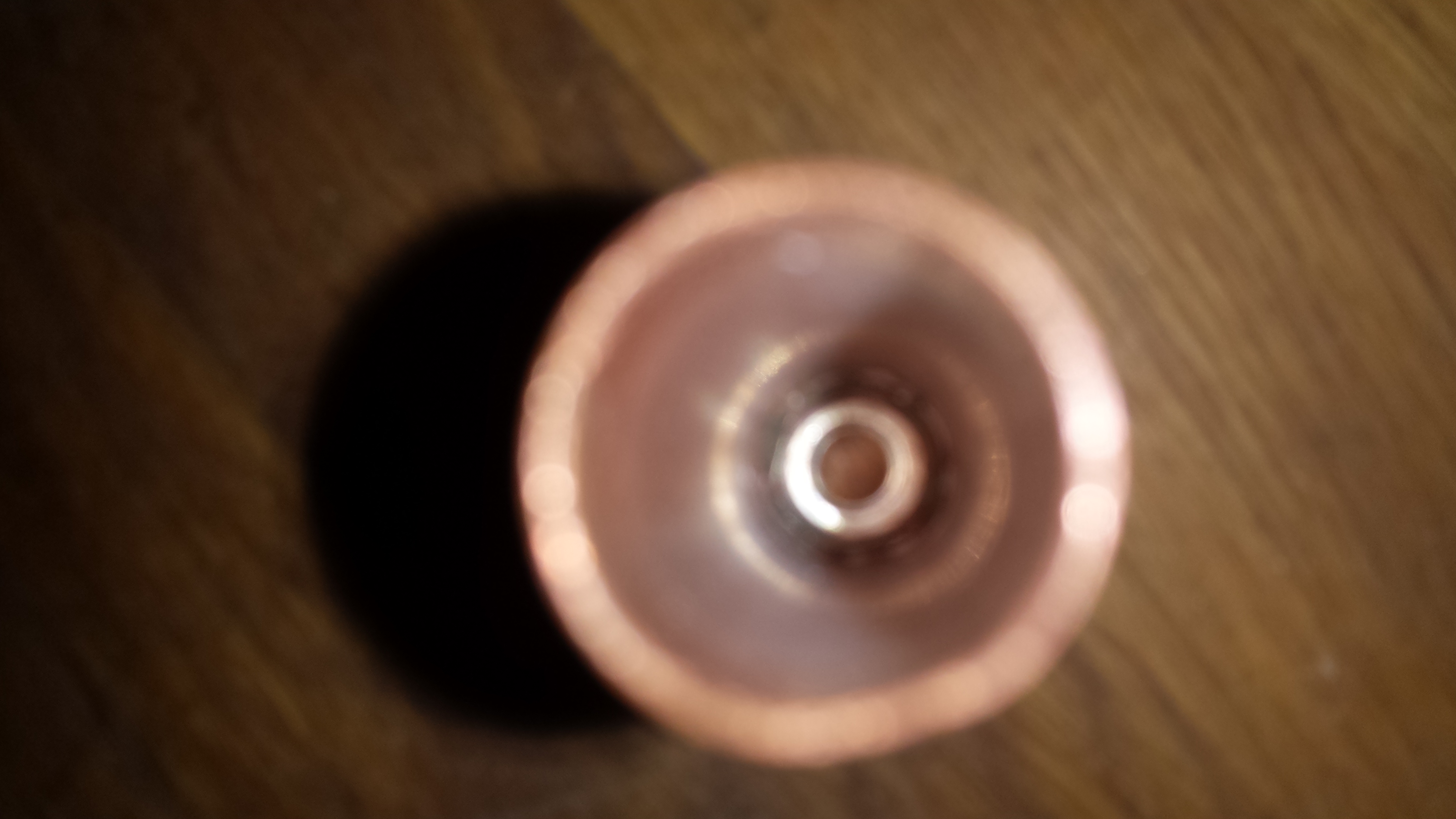

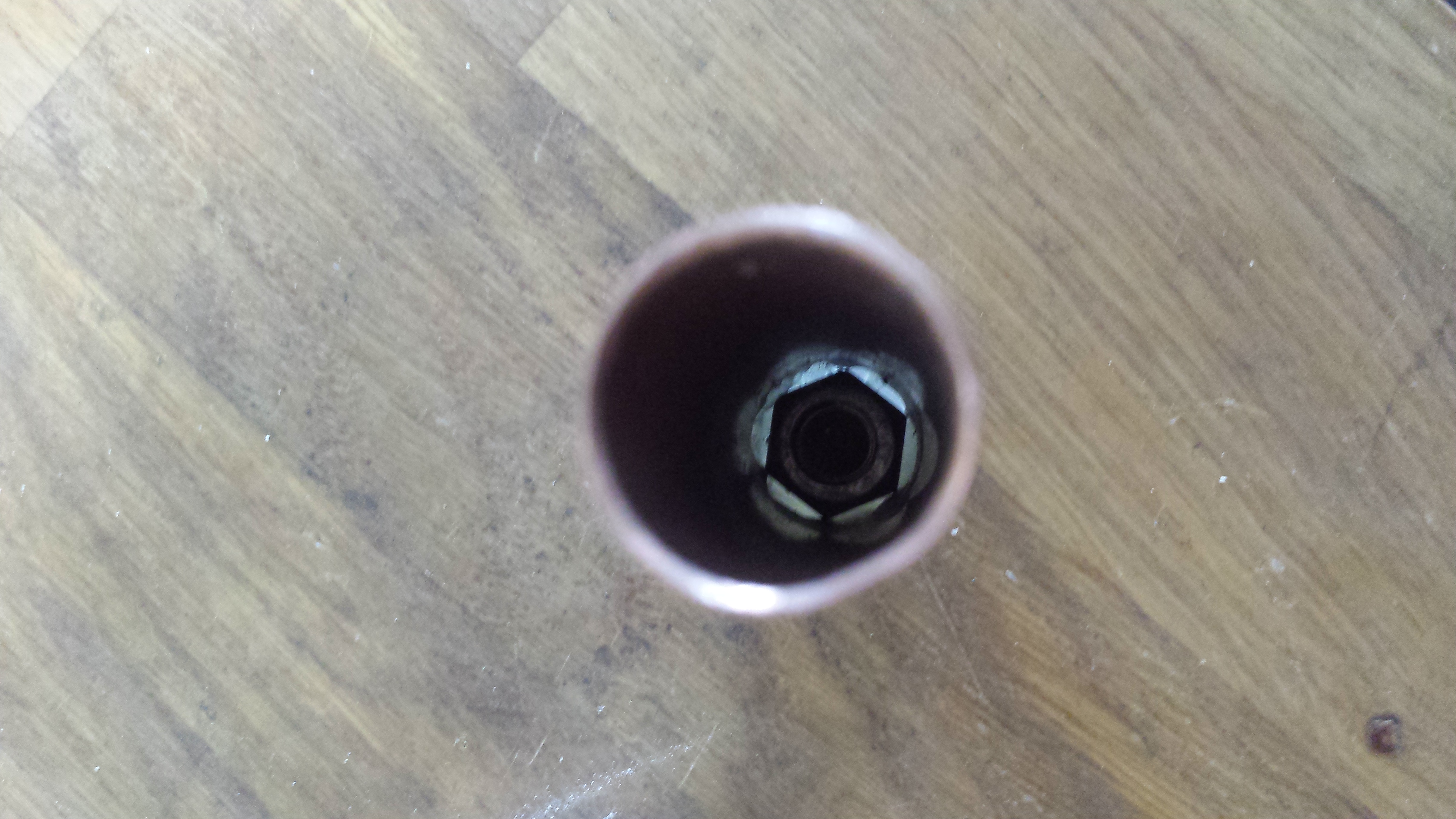

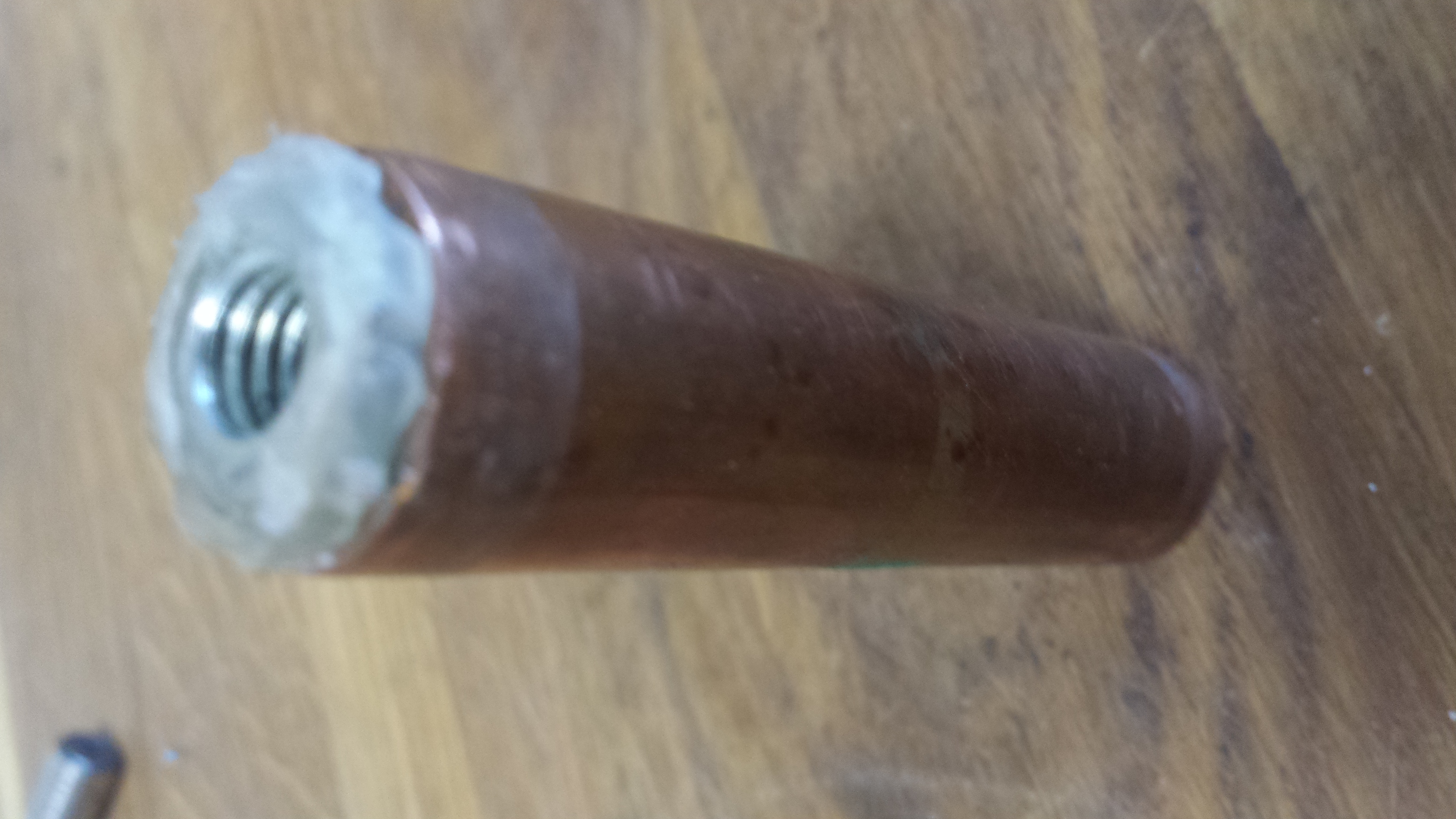

Posté 01 septembre 2014 - 02:21
Alors voilà j'ai fait un test sur un petit créer rapidement sans soudure mais collez au pistolez à colle sa tien .
La vidéo arrive elle est en chargement .

#3 Melmet
  • 1 526 messages
Posté 01 septembre 2014 - 02:40
L'idée est pas trop mal.
Y a t il des butées d’arrêt?
Peut tu ou veut tu contrôler la position du vérin?
Quel couple a tu besoin?
#4 Hyrob
Hyrob
  • 10 messages
Posté 01 septembre 2014 - 02:58
Y a t il des butées d'arrêt?
Non il faut encore voir car on peux le sortir complétement pour le moment .
Pour le contrôle du vérin je voudrais pouvoir le contrôlez en Wifi sur un logiciel conçu pour .
Le couple que j'ai besoin de peux pas encore être défini car je n'est pas le poids et la taille de tous les composants qui se trouveront sur le bras .
Juste la caméra fera déjà 3-5 kg donc il faudra quelque chose d'assez costaux , Vous me conseillez quoi pour le fonctionnement une batterie ou le courant d'une prise car il serait dans une zone ou il y a des prises

Alors voilà la vidéo est la .
Sa fonctionne plutôt bien quand il n'y a pas de charge à supporter .
Il faut encore faire le support pour le moteur et les supports pour le bras je suis déjà bien content que mon idée et fonctionner Image IPB ^^ .

#6 levend
  • 5 663 messages
Posté 01 septembre 2014 - 09:47
Tu veux les souder, tes écrous ? ça ne sera pas évident à l'intérieur du tube...
Par contre si tu le mets sur roues, un fil sera génant, alors je te conseille les batteries.
Tu pourrais dessiner le bras et la caméra ? (un croquis suffira)
Quel type de moteur penses-tu utiliser ?
#7 Hyrob
Hyrob
  • 10 messages
Posté 02 septembre 2014 - 08:11
C'est possible de souder du cuivre a l'arc ? Pour la soudure de l'écrou je laisserait un petit écart pour que la soudure coule bien a l'intérieur .
Oui c'est sa le problème du fil mais les batteires sont assez chère ,il faudra qu'il tienne dans la durée et il y aura un routeur su le robot donc il faut l'alimenter car la caméra transmet la vidéo par internet et le wifi réduit le débit .
Le moteur je ne m'en suis pas encore occupé car je n'est pas toute les informations (poid, taille,...) .
