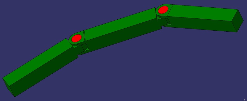

Voilà une idée que tu peux imprimer en 3D (demande moi les dessins si tu veux)

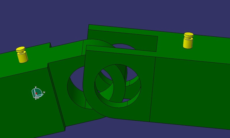

Voilà, la tu as de quoi fixer des élastiques pour l'ouverture de ton doigt. Reste à fixer une ficelle à l'extrémité du doigt et de la faire passer dans un trou ou autre pour pas g^ner lors de la fermeture.
Tu n'aura qu'à le mettre sur un servo avec une petite poulie et la ficelle s'enroulera. Dès que tu relâche, les élastiques remettrons le tout en place avec précision vu que y'a les limites méhaniques sur les doigts
