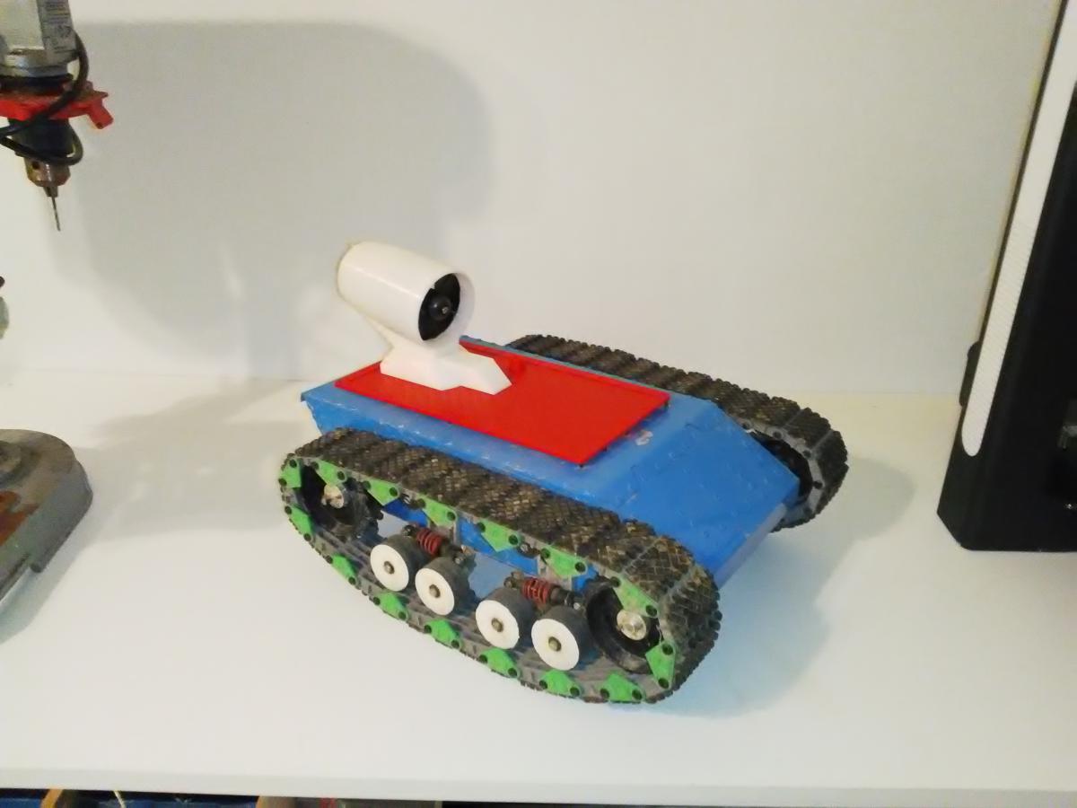

EDF = Electrique Ducted Fan. Un "réacteur" électrique quoi.
#222 Oracid
Posté 05 octobre 2018 - 07:54
Merci.
Je sais (à peu près) ce qu'est une turbine, mais je voulais en savoir un peu plus sur celle que tu comptais mettre sur ton char.
Mais, bon, pas grave. Je survivrai.
#223 Microrupteurman
  • 2 210 messages
Posté 05 octobre 2018 - 09:48
Celle ci : https://www.banggood...search&ID=47981
#224 Oracid
Posté 06 octobre 2018 - 06:00
Combien pèse ton char ?
#225 Microrupteurman
  • 2 210 messages
Posté 09 octobre 2018 - 02:50
5-6kg je suppose
#226 Forthman
  • 1 496 messages
Posté 09 octobre 2018 - 07:27
5-6Kg c'est sans compter la batterie de camion que tu vas devoir loger dedans, ton ventilateur consomme plus de 40A en 22V :07:
#227 Oracid
Posté 09 octobre 2018 - 07:28
5-6kg je suppose
Un engin avec des roues sur une surface lisse, peut-être.
J'ai vu un roulant propulsé par les hélices d'un drone à la Toulouse Robot Race. Et bien, cela n'a rien d'évident.
Pour un engin à chenille, j'ai un gros doute.

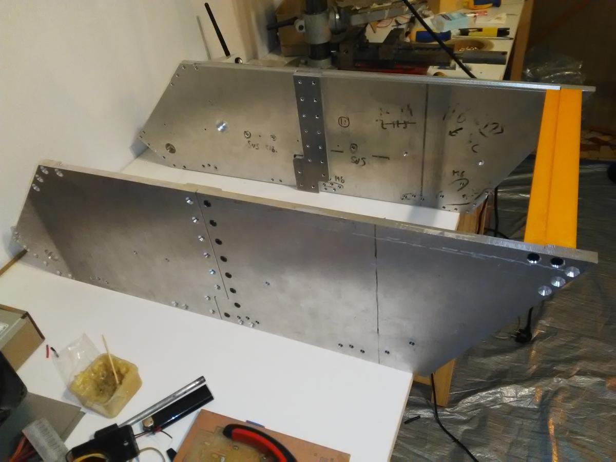

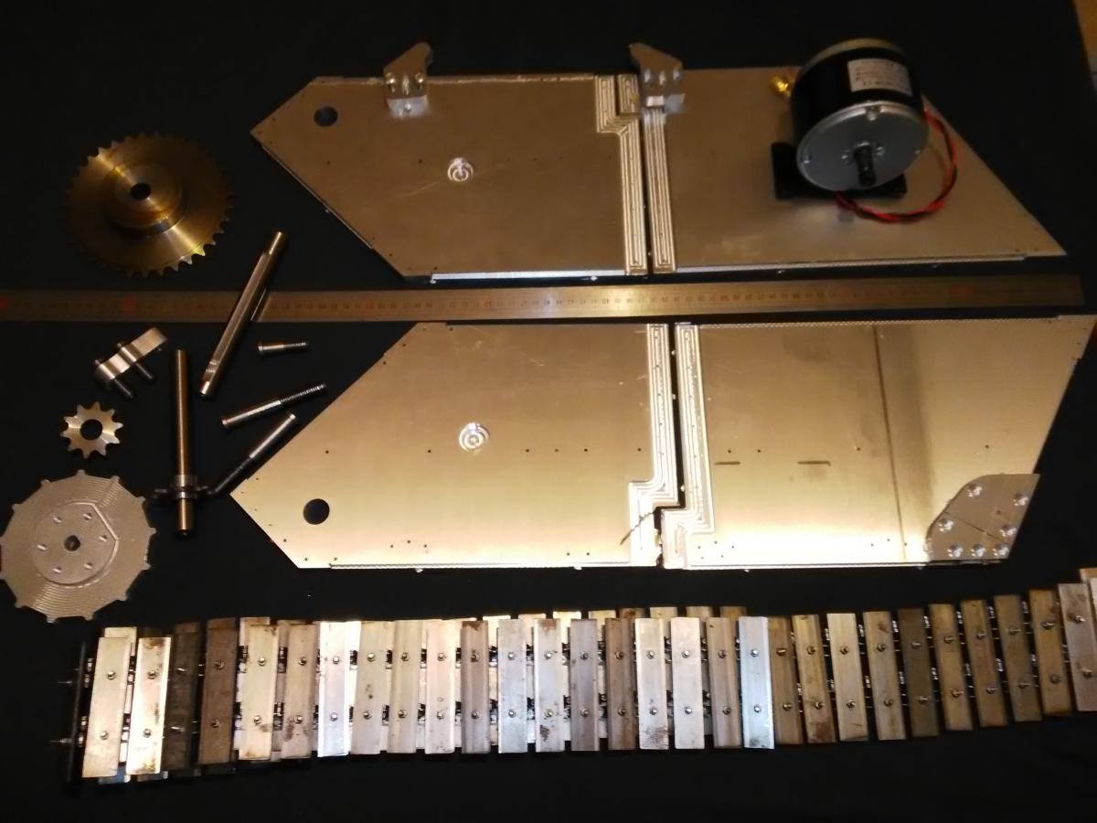

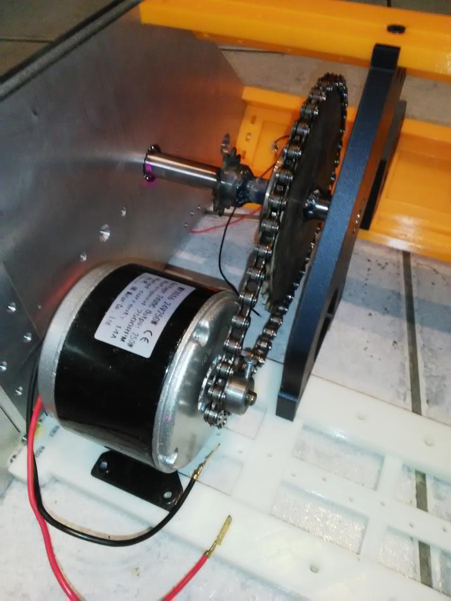

Posté 03 février 2019 - 08:40

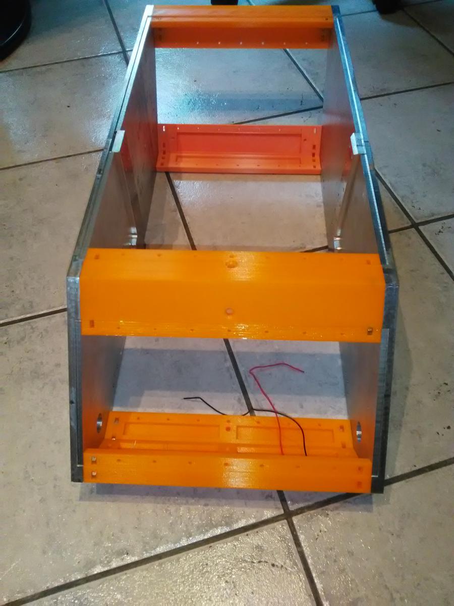

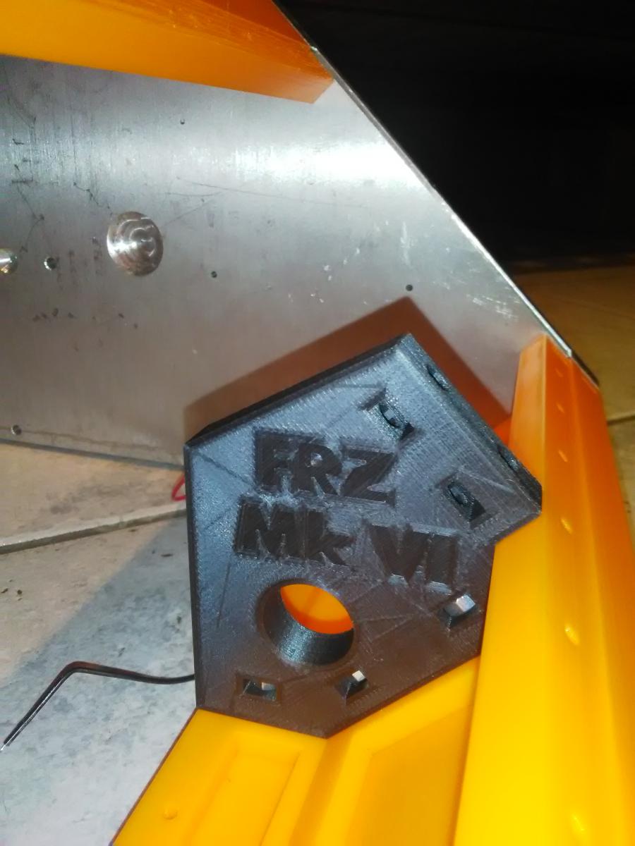

Je prévois que la carrosserie soit fini pour la fin du mois et l'électronique installer. Grâce à ma nouvelle imprimante 3D je me suis relancé dessus. Je suis en train d'imprimer toutes les pièces qui font la jonction des flancs, c'est bien assez costaud ! Et comme ensuite tout serra habiller avec de la tôle de 1mm et 2mm rivetée, ça bougera pas.

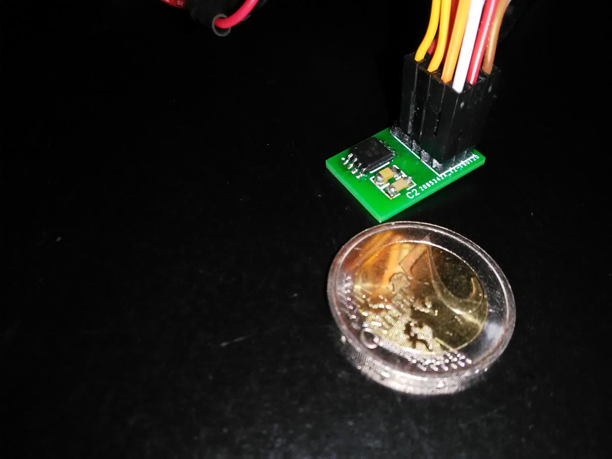

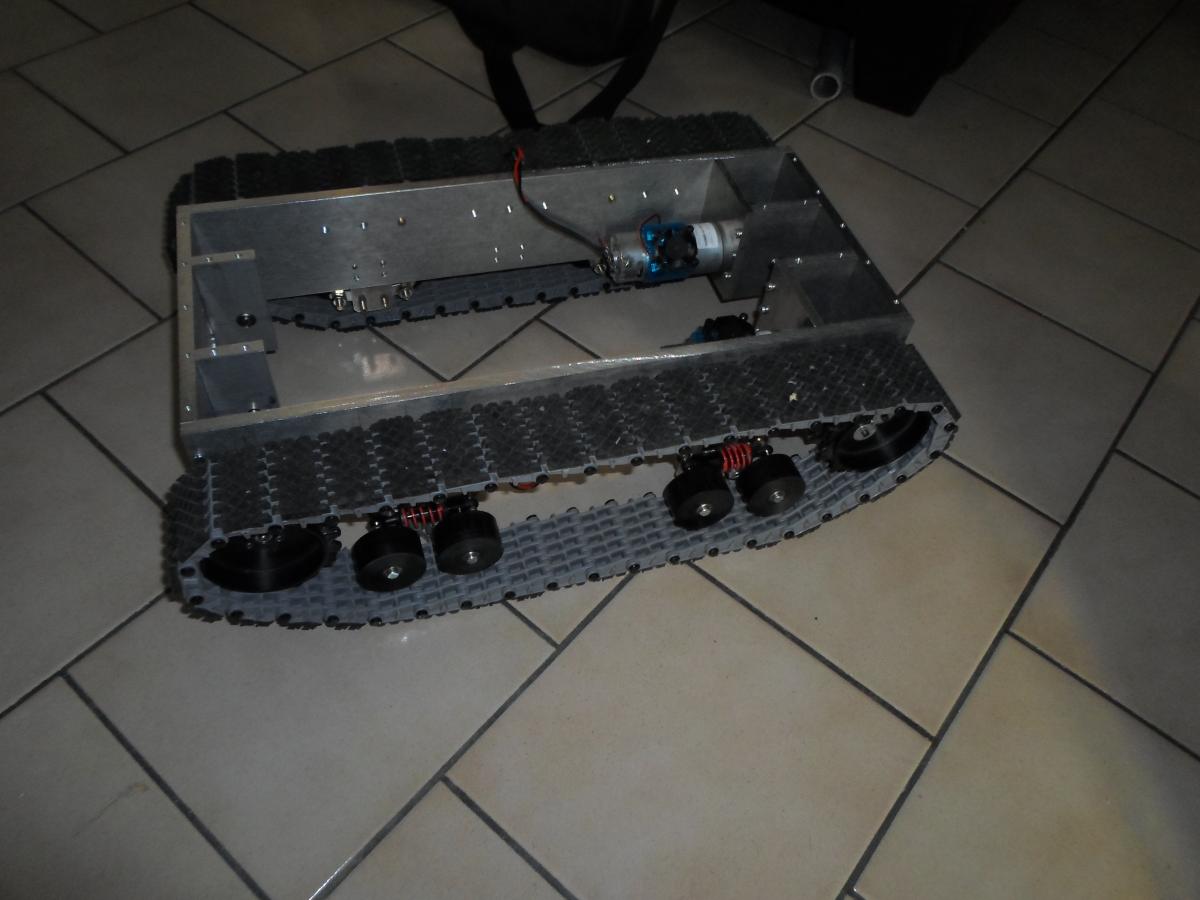

News
Plus d'info sur ma page facebook https://www.facebook...appartelier2.0/
Mixeur de voies pour contrôler un char comme une voiture, j'ai de quoi en faire 8 autres si il y a des intéressé, prix mini.

Sur le principe quelque soit le produit tu peux le mettre en vente sur la boutique si tu veux.  =)
Par contre je me pose une question : à quoi ça sert ?
ça mixe deux voies : Voie vitesse  / Voie direction pour avoir deux valeurs   Voie gauche / Voie droite  ?
Tu l'utilises avec quoi ? Une radiocommande ? Ta radiocommande ne fait pas déjà ce genre de mixage ?
#236 Microrupteurman
  • 2 210 messages
Posté 22 février 2019 - 10:09
C'est exactement ça. Oui ça s'utilise avec une radiocommande, dans le cas d'une radio à volant  c'est indispensable pour commander un char. Le mixage est présent sur certaines radio, dont la mienne, le problème c'est que je n'ai jamais réussi à faire le dit réglage, alors j'ai fabriqué çà.
Le char en construction recevra une version un peut plus grosse car il devra , en plus, commander deux pont en H destiné à la base à la robotique, donc non compatible avec le RC.

Tu peux en dire plus (partage de schéma) ou tu le garde pour toi?
On peux peut être améliorer la chose. :)
#238 Microrupteurman
  • 2 210 messages
Posté 23 février 2019 - 09:56
Rien de bien sorcier, un ATtiny85 (peut être remplacer par un 25), deux condo, de 1µf et 100nf et les sorties du tiny dispatché sur des he10. Ce qui peut être amélioré sur ce circuit c'est ajouter la sortie manquante du tiny85 pour pouvoir le programmer en place. Cela sera améliorer sur la version suivante.
Comme précédent, à la différence que j'utiliserai un ATtiny84 car il manquerai deux sorties sinon. Les Pont en h que j'ai trouvé sont des IBT2, j'avais commencer à chercher le composant du pont en H pour tout avoir sur un seul pcb, mais ils le vendent au prix de la board fini... et il en faut deux, c'est des demi pont en H, qui tiennent une cinquantaine d'A pour jusqu'à 27v.
