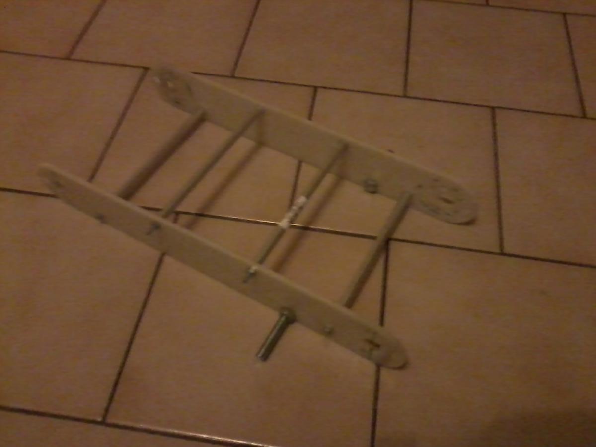

Ayant fait l'acquisition d'une fraiseuse et d'un tour, je passe au cran au dessus.
Avant tout, sachez que le projets a avancer. Pour commencer, la longueur du robot a ete revu a la baisse, car les chenilles ayant trop de jeu, subissait un phénomène de torsion, qui torder les supports moteur.
Le châssis a été totalement modifier, il sera maintenant inclus entre les chenilles et non au dessus
Proto en fibre :
Ce qui est désormer prévu :
Le châssis sera entièrement en alu, les moteurs ne seront plus en prise directe et monter a lintérieur du robot. Les chenilles seront monter sur roulement étanche, la transmission moteur => chenille se fera a l'aide de courroies. Le châssis devra être étanche, une tourelle sera ajouter et disposera d'une turbine pour traverser des étendu d'eau.
La seul chose qui me fait un peu peur, c'est que le robot soit trop lourd pour flotter..... SI quelqu'un connait les calcul a effectuer pour connaitre l'enfoncement dans l'eau par rapport au poids et a la surface, faite signe.
Le projet est lancer, manque plus que l'alu.
Nhésitez pas a réagir, merci

Bon, il va falloir que j’élargisse le chassis de 2cm pour que mes moteur y rentre.
