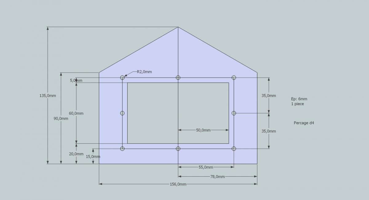

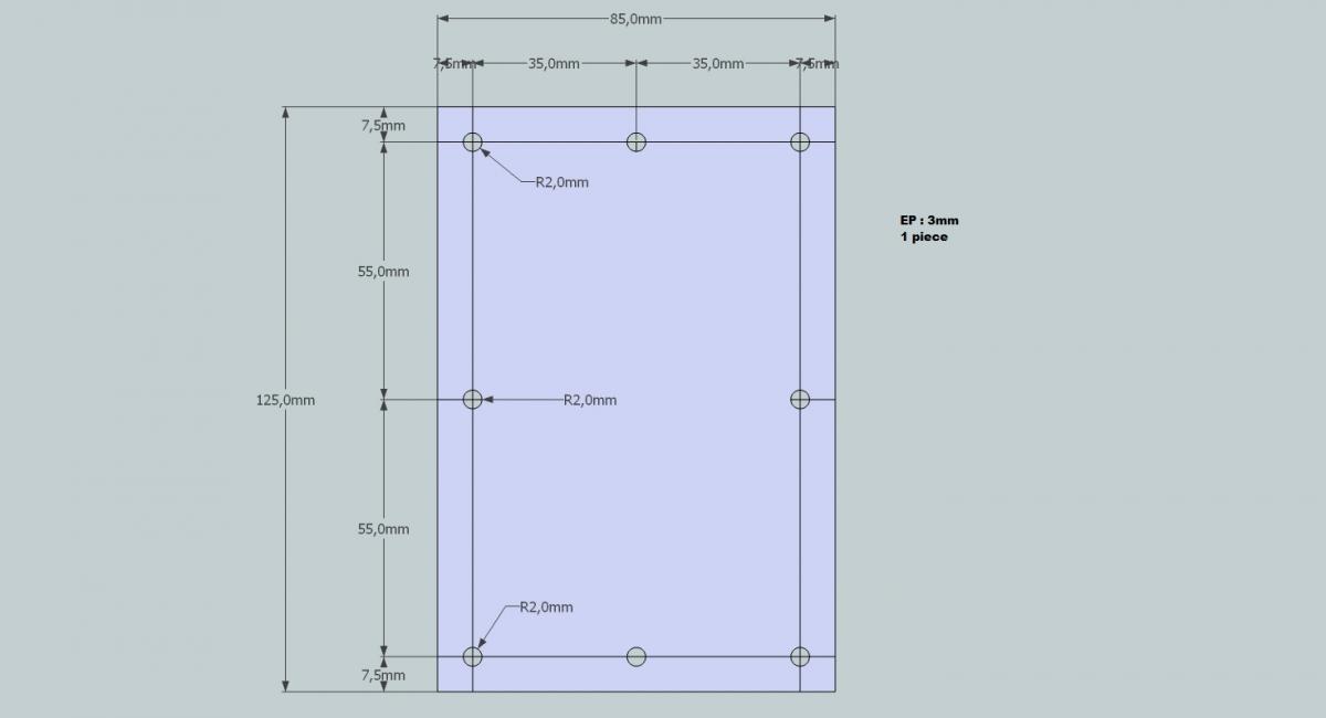

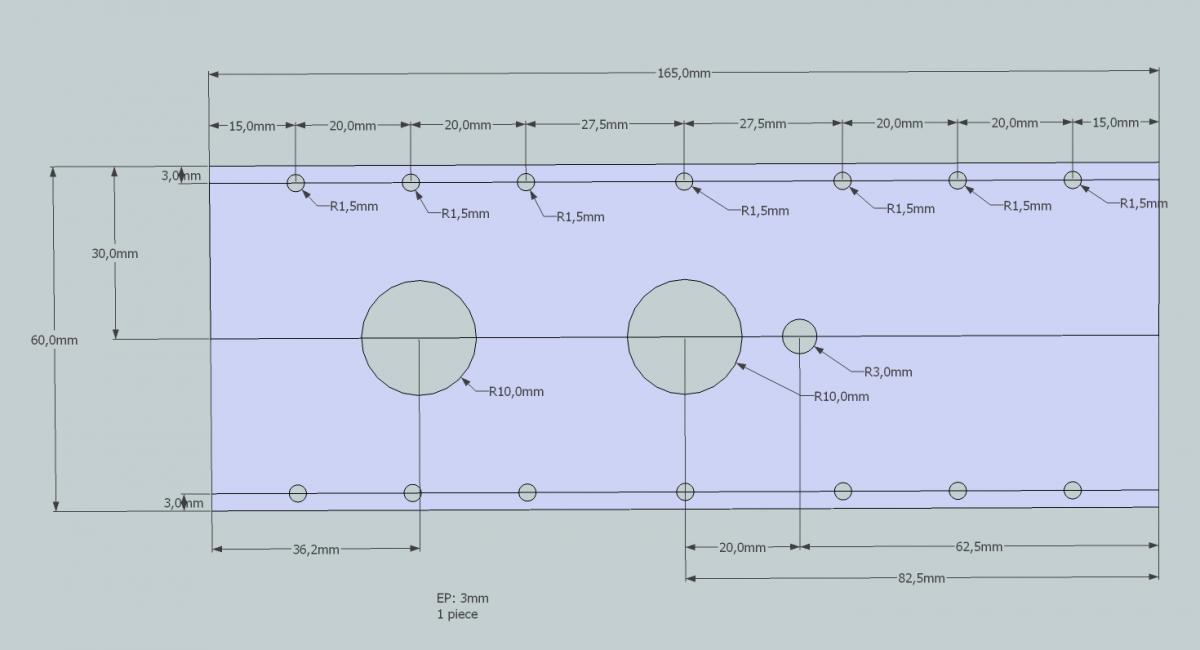

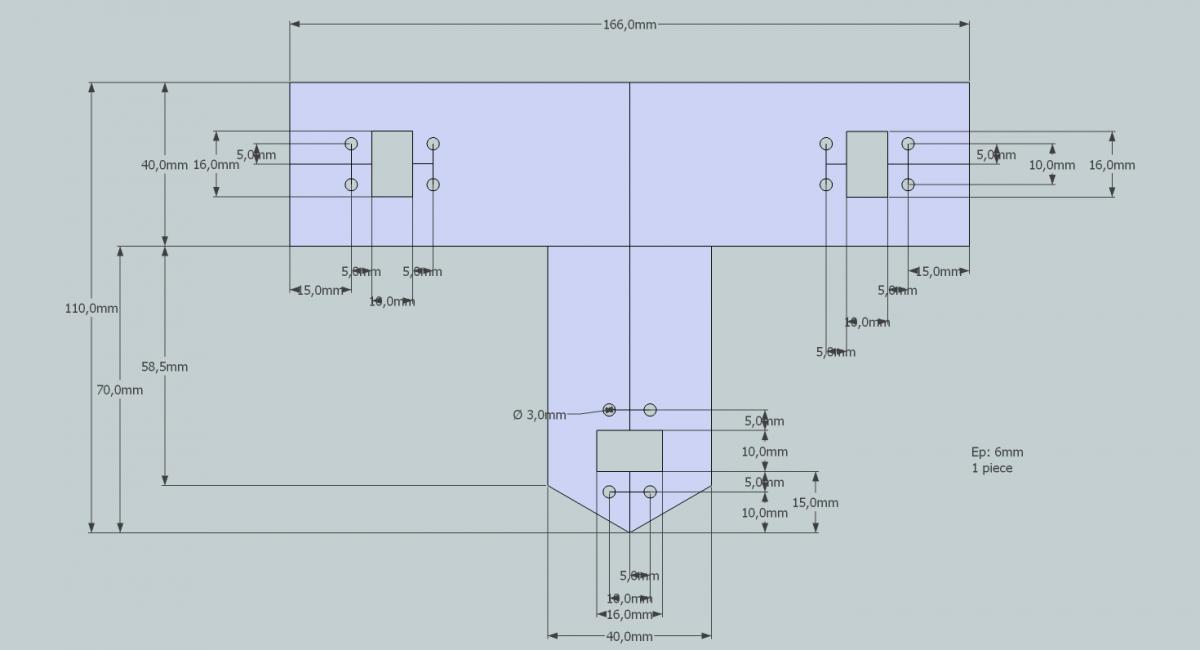

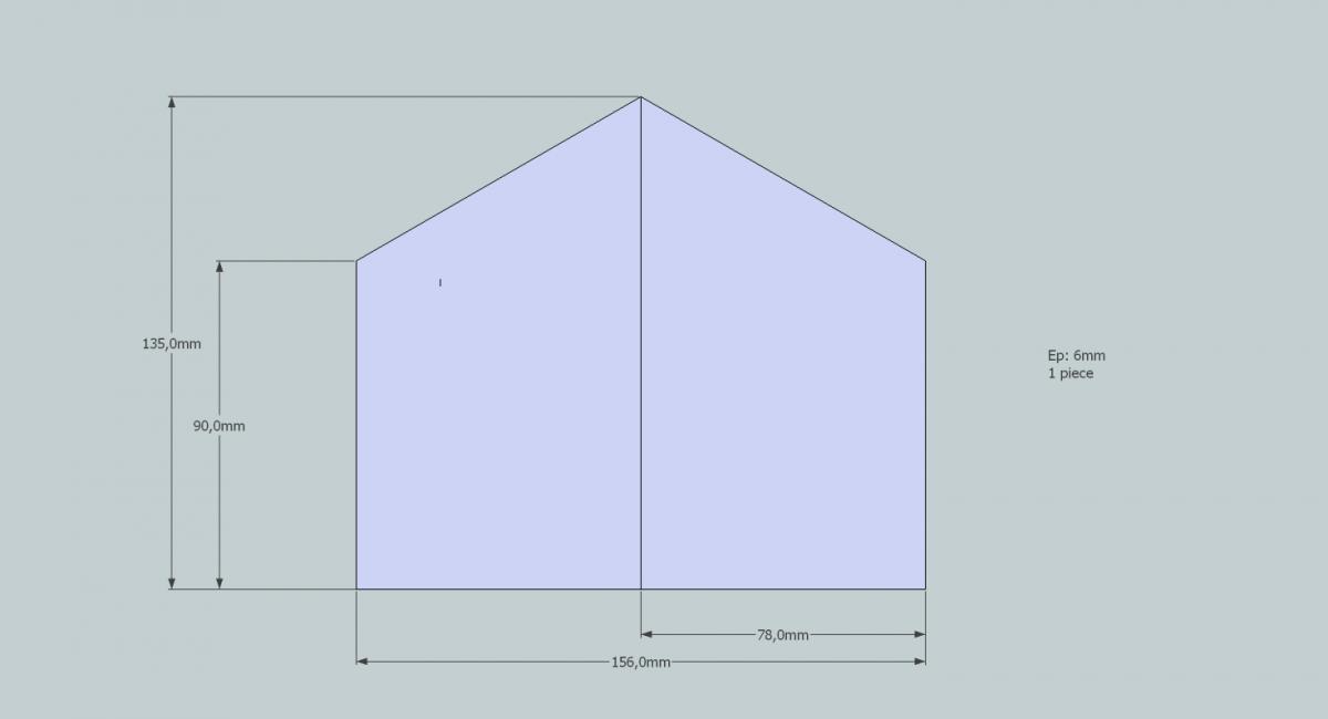

Bon, ma tourelle me plaisais pas . J'ai modifier de façon a avoir (a peu prés ) le même système que sur un amx 12t par exemple, c'est a dire, la tourelle suspendu entre  2 montants. C'est plus simple d'incliner toute la tourelle, que juste le canon. Canon,  sur lequel il aurai fallu que je monte la cam et le laser..... Je vous raconte pas le truc moche !
Par contre j'aurai 4 coter de la tourelle a réaliser ainsi que les montants.  Mais bon, c'est du rectangle.

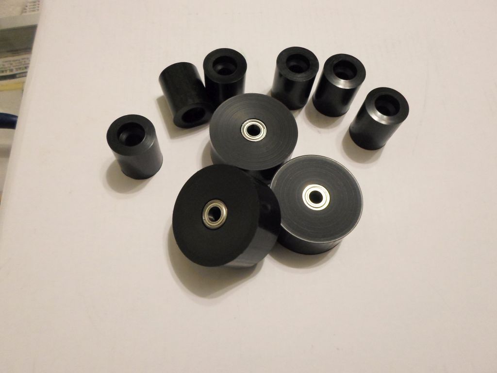

La première fournée de roulettes :

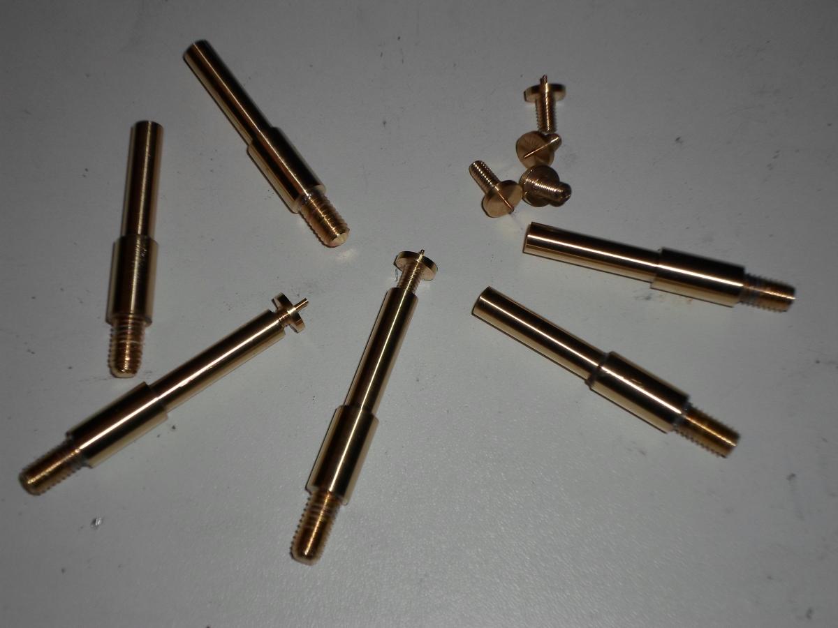

Av et arr découper, reste quelque perçage. J'ai fait une pause fraiseuse pour aller sur le tour et j'ai sortie les 6 axes des rouleaux qui vont en haut des chenilles. Ils sont en 3 parties : un rond de 6mm percé et tarauder M4 sur un bout, qui reçois la petite vis, et fileter M6 de l'autre. Au ras du filetage une entretoise d8 a été souder .  Les axes sont en laiton, facile a travailler, solide et ça ne rouille pas.

Excellent travail pour ces axes, et tu as raison pour la matière ...
Tu as fait le filetage sur ton tour ? avec un outil à filetage ?

Merci.  :thank_you:
J'ai fait le filetage a la filière, sur le tour. Fileter a l'outil c'est la galère, il faut changer les pignons, fileter dans le bon sens et mon tour ne tien plus l'avance automatique.

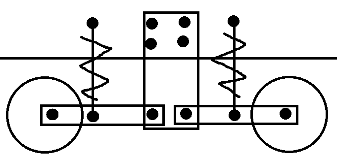

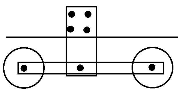

J'ai pensé a un truc : je pourrai mettre de vrai suspension en faisant seulement queqlues perçages de plus :
et passé de ça :
à ça :
Presque comme les suspension de char américain dont le M4 Sherman.
Bon désoler pour le dessin sous Paint, c'est moche mais on comprend !

Merci.  :thank_you:
Si j'ai des filetages à faire sur mon tour, ce sera aussi avec une filière, c'est beaucoup plus simple.
Pour tes suspensions, je me demande si la verticale est la meilleure position...
#56 Microrupteurman
Microrupteurman
  • 2 210 messages
  • Location:Aquitaine,Gironde
  • Interests:Tout
Posté 27 février 2015 - 08:36
Je vais faire quelques tests, mais a mon avis cela toujours mieux que  ça

Sur mon dessin, c'est faux, la fixation de la suspension serai au dessus de l'axe de la roue et non a coté.
#58 levend
  • 5 732 messages
Posté 27 février 2015 - 08:58
toujours verticales ?

Oui. Je suis en train de me renseigner sur le net.
