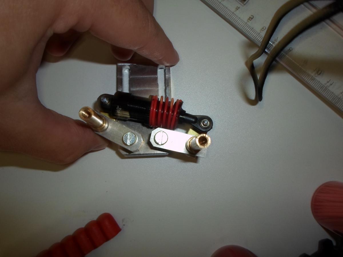

C'est la fin des Haricots.... Les amortisseurs prévus ont été discontinué..... Et qui plus est, il ne semble pas y avoir de produit similaire sur le net a prix abordable......
A savoir 62mm de long (à 65) et une rotule a chaque extremitée D int : 3.1mm
#90 Mike118
  • 10 358 messages
Posté 18 juin 2015 - 08:52
tu as plus qu'à las fabriquer toi même ! Courage c'est pas la fin des haricots ;) tant qu'il y a de la vie il y a de l'espoir =) ça prendra juste un peu plus de temps !
Ou sinon on les trouve ailleurs ;) tu as la doc des amortisseurs ?
#91 Microrupteurman
  • 2 210 messages
Posté 18 juin 2015 - 01:01
J'ia trouver les memes sur ebay, mais pas de livraison en france, et j'ai pris contact avec un vendeur qui vend 'cette marque' C'est des trackstar 62mm 1/10. Le plus compliqué c'est d'en trouver avec une rotule a chaque bout.

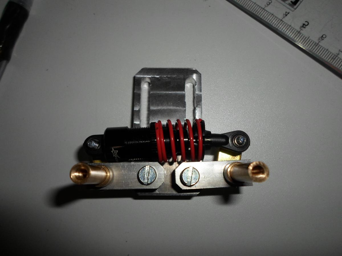

#97 Microrupteurman
  • 2 210 messages
Posté 09 juillet 2015 - 04:03
Hourra ! J'ai trouver la solution ultime !  :crigon_02:
Plus besoin d'autre amortisseur.
#98 Microrupteurman
  • 2 210 messages
Posté 11 juillet 2015 - 05:59
Petit test a la main : Satisfait a 100%. Il passe sur l'obstacle ( un agglo de 18) sans bronché, c'est très fluide, les suspensions marchent à merveille.
Prochaine étape, il me reste une roue a faire, et un support moteur pour l'essayer en RC. :)
Ce type de suspension existe sur les chars, je sais plus lequel, mais ce n'est ni un amortisseur hydro ni un ressort, c'est simplement un gros block de caoutchouc.
Si tout ce passe bien, vidéo dans la semaine  !

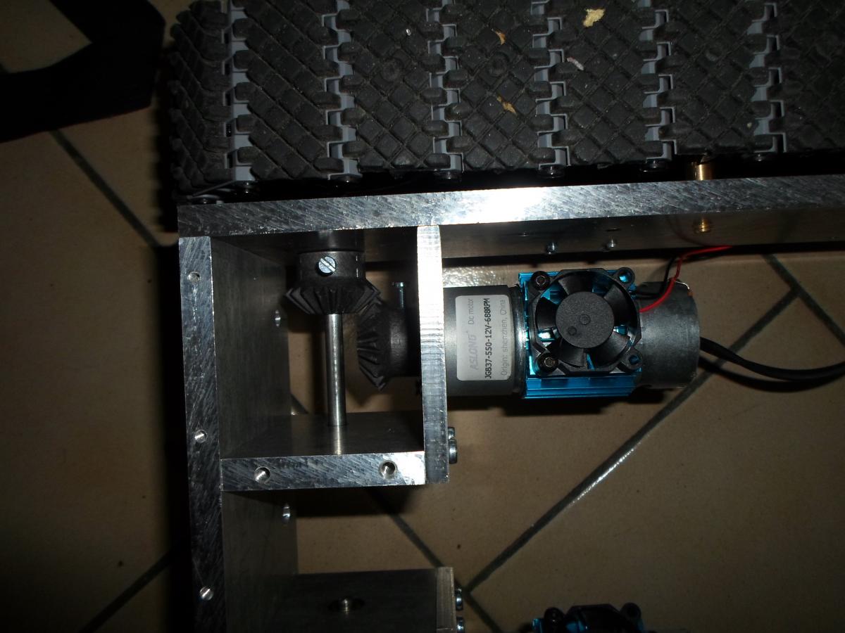

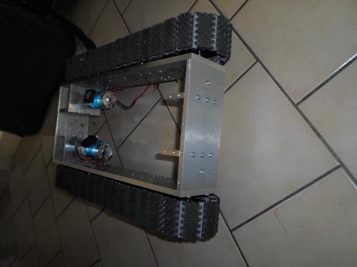

#99 Microrupteurman
  • 2 210 messages
Posté 12 juillet 2015 - 08:04
Premier test roulant RC : C'est de la bombe,  on sent vraiment la puissance qu'il peut sortir. Mais, les couples coniques glissent sur l'axe. Ils sont dotés  d'un vis pression, mais comme il sont en plastique, si on sert trop ça foire le pas. Je vais voir ce que ça donne en  les collant avec du  celle roulement.
Edit :
Il est même un peut trop nerveux, trop pour la taille de mon apart en tout cas ^^.
#100 Microrupteurman
  • 2 210 messages
Posté 13 juillet 2015 - 07:05
Problème résolu, les pignons tiennent bon, mais maintenant c'est l'axe qui ce barre du roulement...
