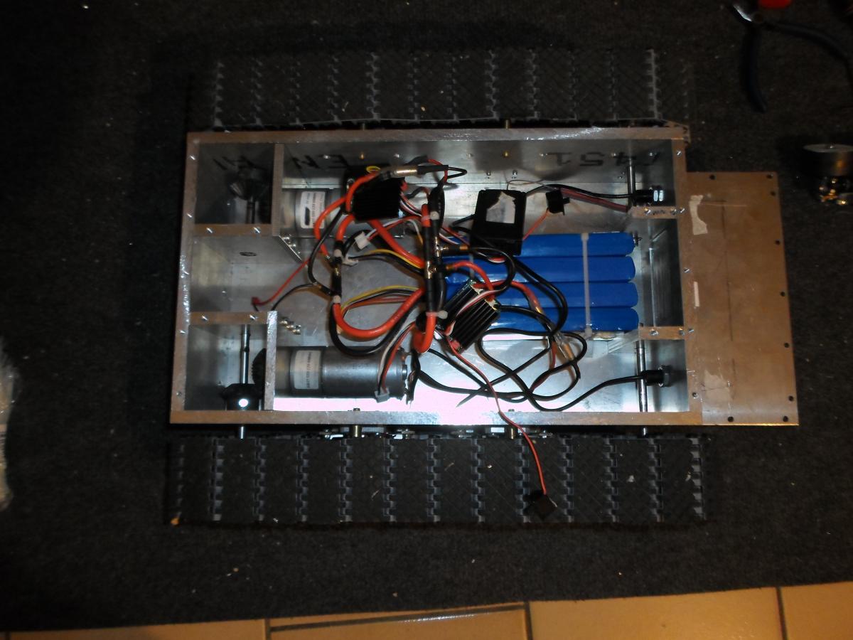

Il m'est venu une idée en regardant ce pauvre châssis abandonné : c’était sous mes yeux. Je vais "recycler" le châssis. En fait je vais le raccourcir d'une portion, soit l'espace entre 2 emplacement de train de roulement, en plus tout est déjà percer, y'a qu'à passer le chassis a la scie a ruban Oo.  C'est surtout pour éviter de jeter tout cet alu et puis ça fera un joujou de plus a pas cher ( je n'ai qu' le couper, j'ai d'autre moteur). Le truc, avec ces nouvelle dimensions, plus large que long, c'est qu'il ne pourra grimper des obstacles trop haut sans ce renverser. Je pense en avoir pour une grosse journée de boulot pour fair la modif. Et comme quand j'ai une idée, je ne met pas longtemps a (essayer) de la réaliser, c'est pas impossible que ce soit plier pour ce wk.
#130 Microrupteurman
  • 2 210 messages
Posté 18 novembre 2015 - 11:55
La modif est bientôt fini. J'ai fini un coter.Il me reste 2 pièce réajuster (support roulement et plaque de protection). J'ai tester en 6v, ben le machin il cabre maintenant comme le Rispawn.

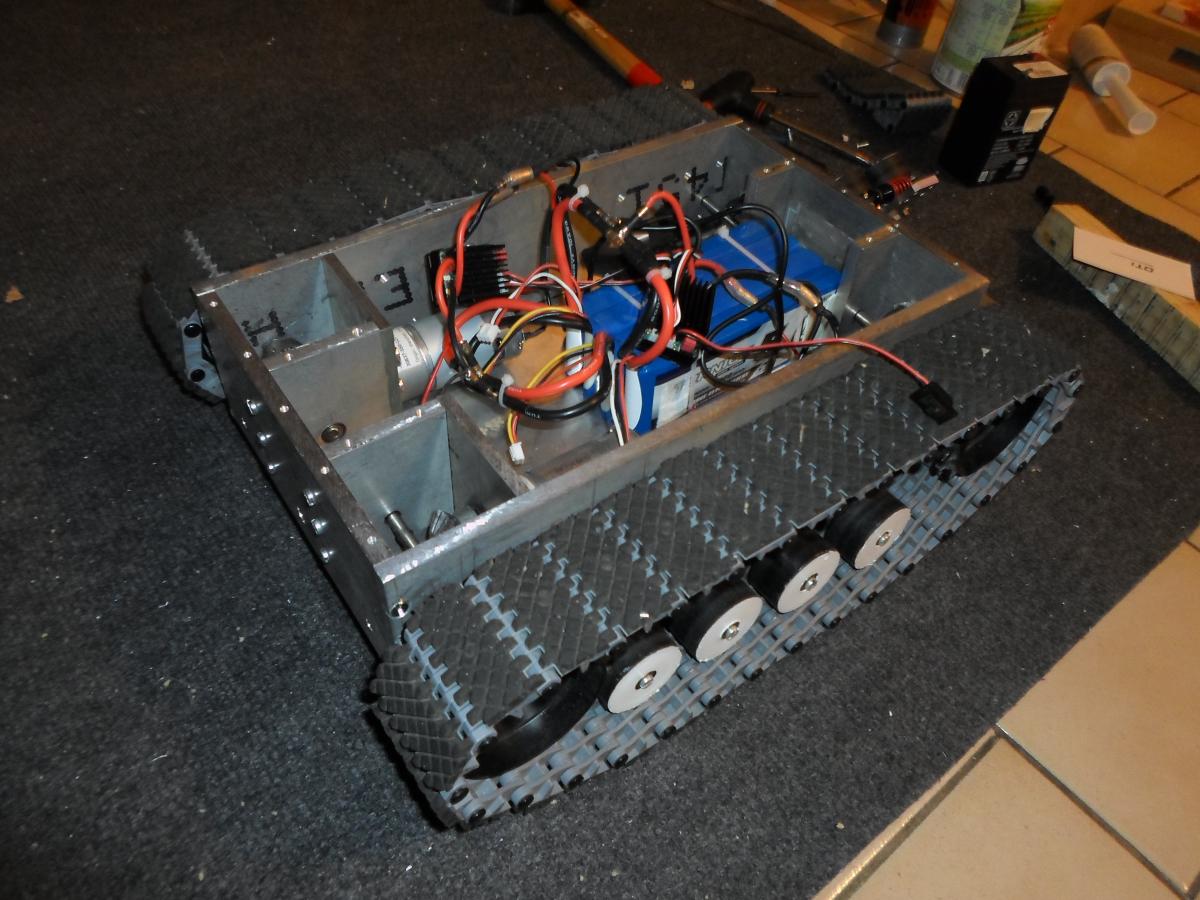

Nouveau moteur en place. Je vais garder une partie de la plaque de protection inférieur et la plier a 45° pour avoir un par chose.
J'ai une patte du train de roulement a modifié et on est bon. Moi qui trouver qu'il y avait trop de place dedans avant, maintenant c'est tendu et j'ai pas trop confiance avec les lipo et le châssis en alu.

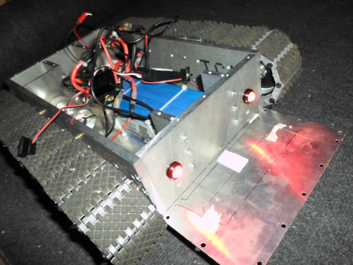

J'ai modifiée la pièce qui m’empêcher de le tester. Résultat, c'est ultra AGRESSIF ! Le Rispaw peut aller se coucher à coter ! En améliorant la résistance de certaine pièces, on pourrait faire des sauts !
Dans la semaine j'essaie de plier la plaque, parce que la bon..... c'est pas présentable on va dire ^^
Je vais sur un terrain de Test outdoor, j'essaye de vous faire une vidéo. (il va falloir que je fixe les accus provisoirement)
Edit : après essai, ce sera vidéo embarqué ! La plaque qui dépasse est ultra dangereuse.... ça a couper un carton en deux...

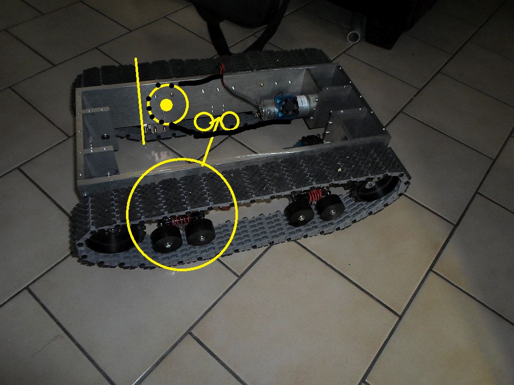

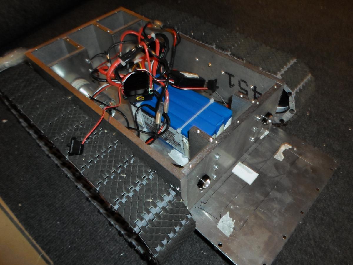

Ca avance : J'ai redécouper la plaque inférieur au nouvelle dimensions, ai laisser 2cm de plus et l'ai plier pour éviter  que les obstacles tapent sur l'angle a l'avant.
A ce sujet, le père noël m'a offert une plieuse de chez Otelo, soit disant pouvant plier 1.5mm d'acier doux sur 40cm....  J'ai failli me péter le dos en pliant un morceaux de 19cm de large par 2mm d'ep (d'alu).
La plaque de protection supérieur (le dessus) a été ajuster, j'ai commencé a percer les trous de fixation et  à mettre en place le système de rotation de la tourelle. J'ai aussi attaquer une petite queue de franchissement car la marche de mon salon qui doit faire 5-6cm, avant il l'a passé nickel, maintenant il se retourne ( ça m'a coûter le filetage de mon apn). J'essaierai de mettre des photos dans les hrs qui viennent si j'ai qqch de potable.
