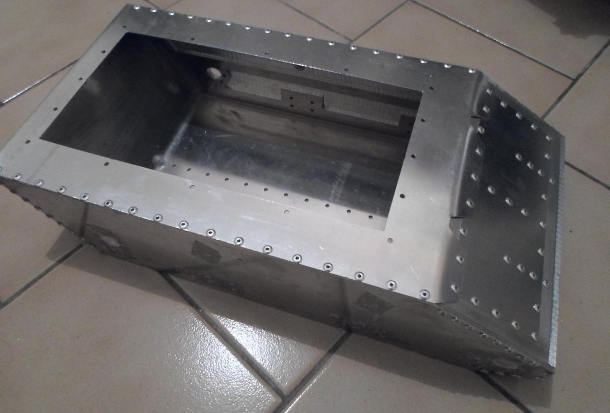

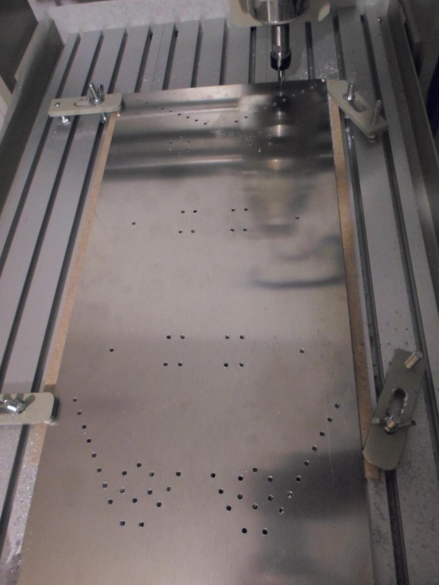

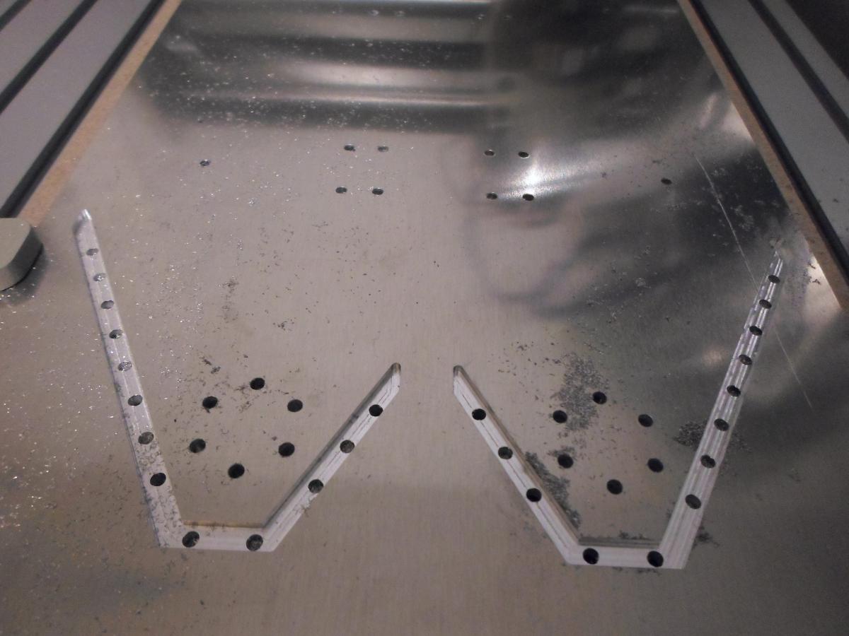

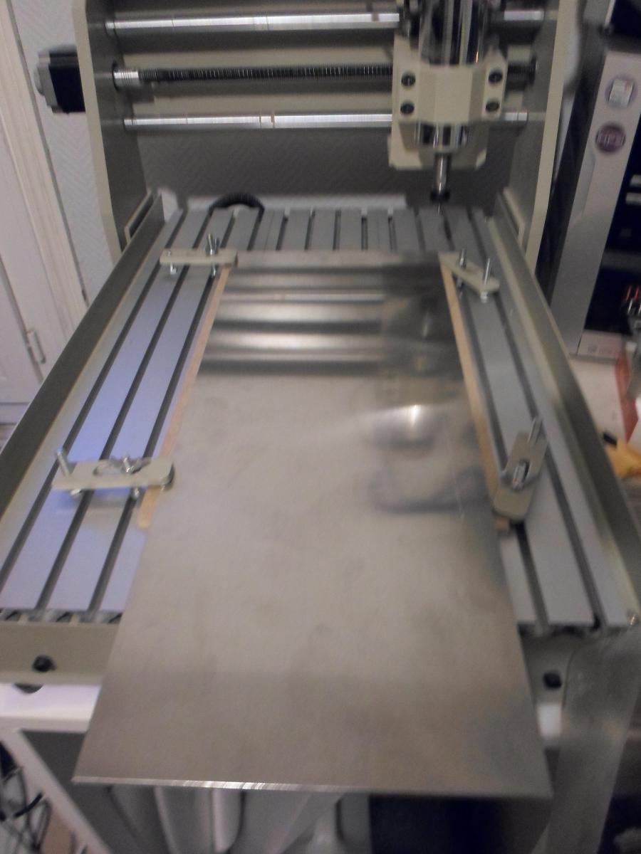

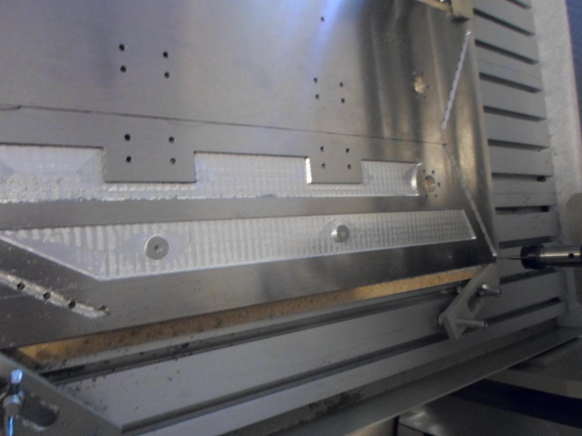

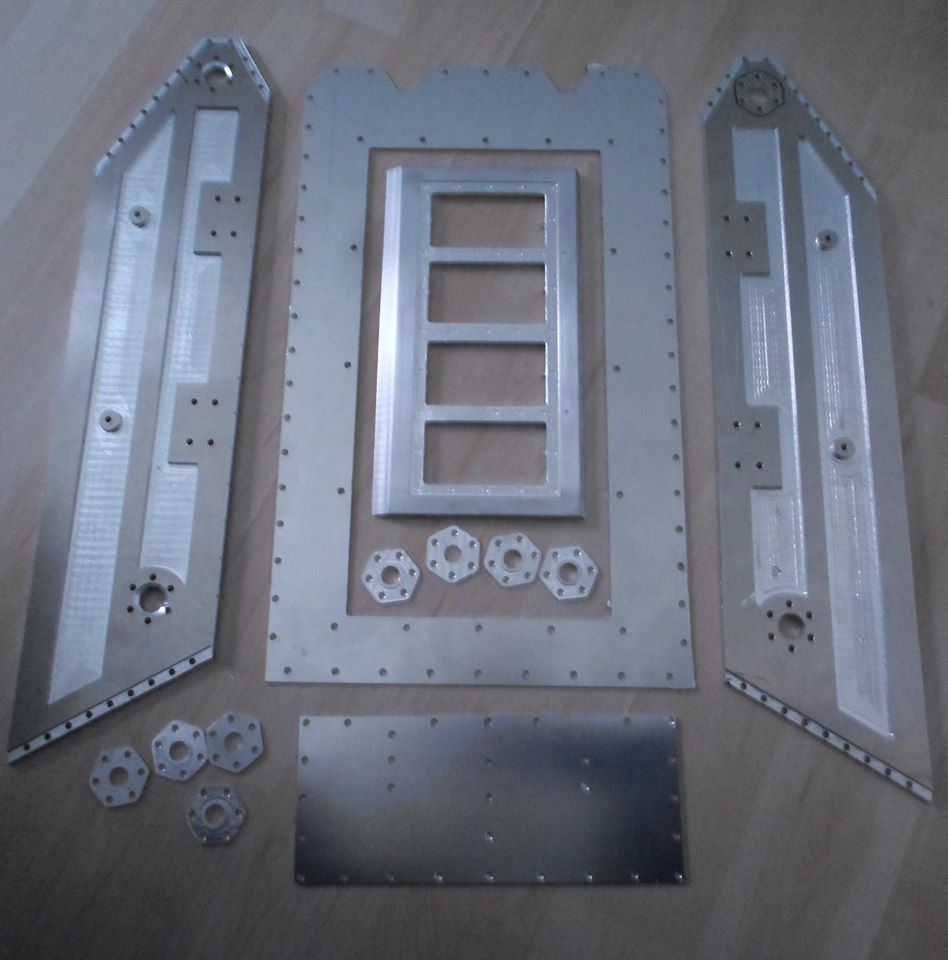

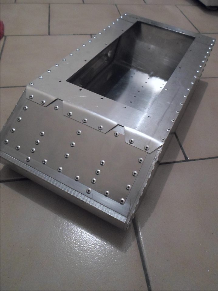

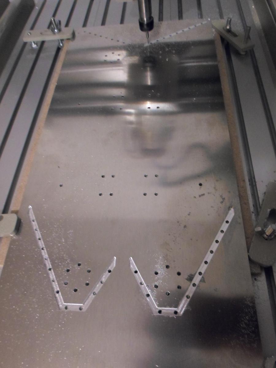

FroZen MK II
SAM_0409.JPG SAM_0411.JPG SAM_0413.JPG SAM_0417.JPG SAM_0430.JPG 17358519_739800882841510_57166719732610653_o.jpg 17358680_738023336352598_1193965041591187694_o.jpg 17458369_739800879508177_5603737901437367294_n.jpg
En attente des roulements. Ça flotte, capacité 4kg.
La page Fb :  https://www.facebook...30518300436435/

Bravo, je sais pas quoi dire de plus :)
:thank_you:  :clapping:  :clapping:  :clapping:  :clapping:  :clapping:  :clapping:  :clapping:

Écoutes bien M. Microrupteurman2, si un jour on faisait un combat de robot, et que j'apprend que t'es de la partie, je déclare forfait direct !!
:laugh1:   Pour l'instant il y à peut de chance, j'ai pas envie de casser mes jouets ^^ . J'ai quand même mis une semaine à faire ça  :lol:
Je mettrai tous les dessins en free access sur mon site et peut être ici aussi (le lien sera partagé sur ma page Fb).
Il faut que je cotise pour acheter une vrai plieuse. La petite de Otelo c'est une vrai mer**

Mais tu as une belle cnc :) .
