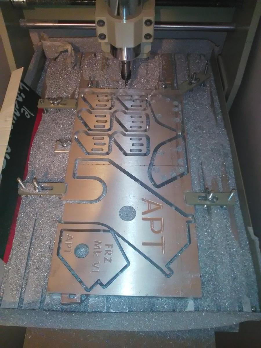

J'ai profité de mon dernier stage en usinage pour acheter à l'entreprise des bonnes tôles d'alu à bon prix. Ce qui nous donne une trentaine de kg de matière.
En terme de dimension, on part, pour la caisse, sur 700mm de longueur, 200mm de haut et 300mm de large. Avec les chenilles, la largeur totale sera d'env 500mm et la longueur de 750mm. Ce qui fait 15cm plus court et 5cm plus haut que le Mk V.
La quasi totalité des pièces sont en alu et acier, usinées sur Tour et Fraiseuse CN et/ou machines conventionnelles.
Propulsion idem Frozen Mk V + reducteurs
Pour ce qui est de la carrosserie, la plupart des pièces sont en alu de 12mm.

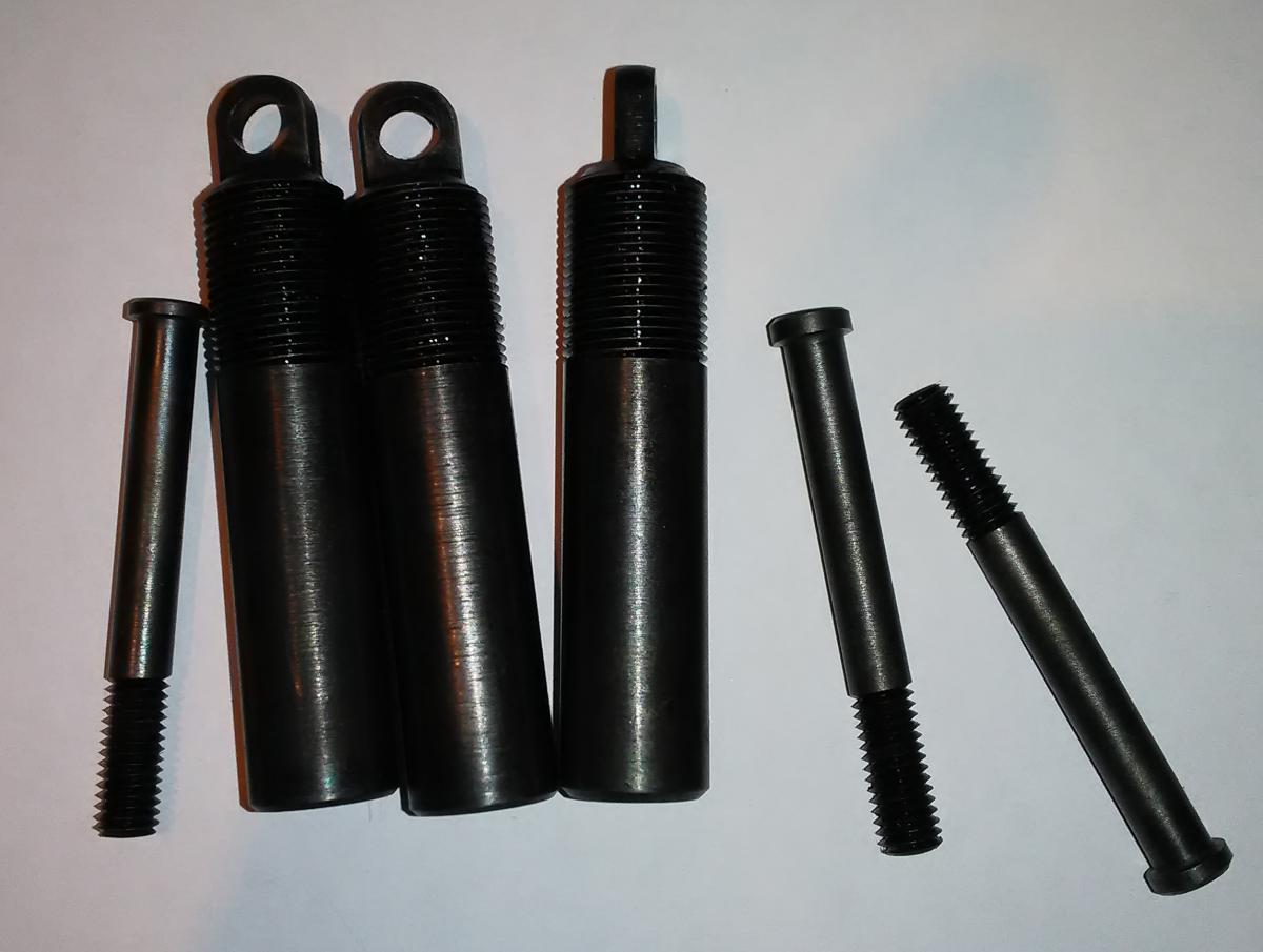

    -Les suspensions, encore en cours de réalisation. Au revoir ressort de traction immonde. Tout acier, et bague laiton. Lg tot 130mm
Principe
Premières pièces

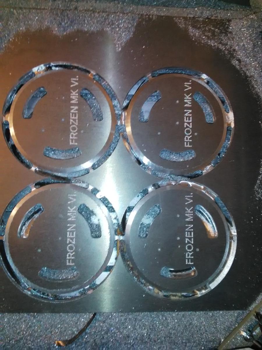

  -Les barbotins, restes des entretoise à faire et l'assemblage. En alu (oui je sais), Fait sur mesure, ce ne sont  plus les pignons qui entraînent la chaîne qui entraîne les chaines de vélo de la chenille, mais ces barbotin qui entraîne directement la chenille vias les patin de celles ci, et donc, moins de chance qu'elle saute.
Quelques photos :
Guides latéraux des barbotins
Pièces de support des axes réducteurs/barbotins et divers renforts
Premier flanc
