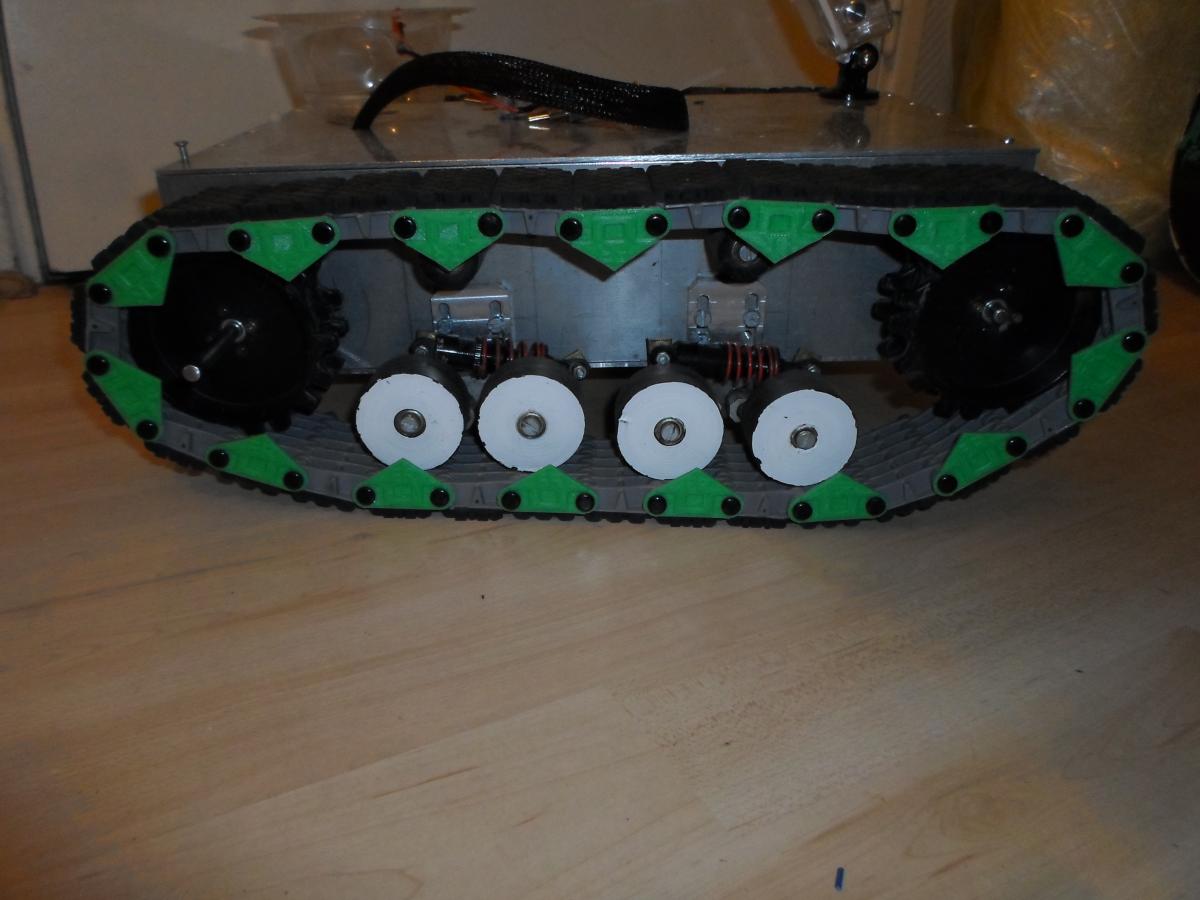

C'est tout bête, et ça pourrait permettre de mettre des chenilles plus longue.

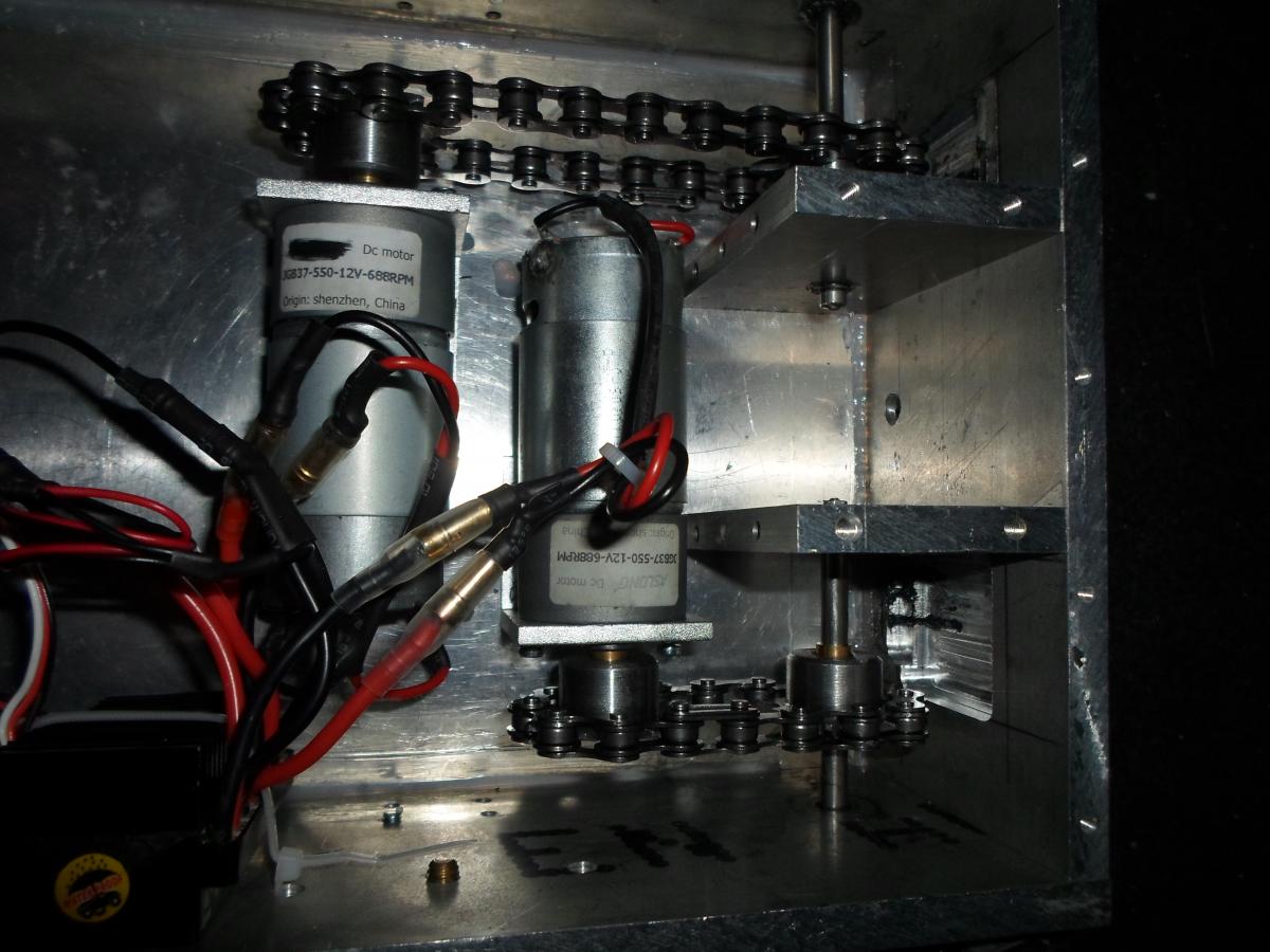

Transmission par chaines, avec les moteurs à charbon, mais avec un qui envoie bien plus que l'autre, c'est peu contrôlable. C'est chiant.

Tu as de nouveau changé les moteurs ?
#154 Microrupteurman
  • 2 210 messages
Posté 08 mai 2016 - 09:23
J'ai test avec des brushless : ça trace, mais il n'y a tellement pas de couple qu'il galéré pour démarré malgré une reduc de 1:8. La j'ai remis les moteurs d'avant.
