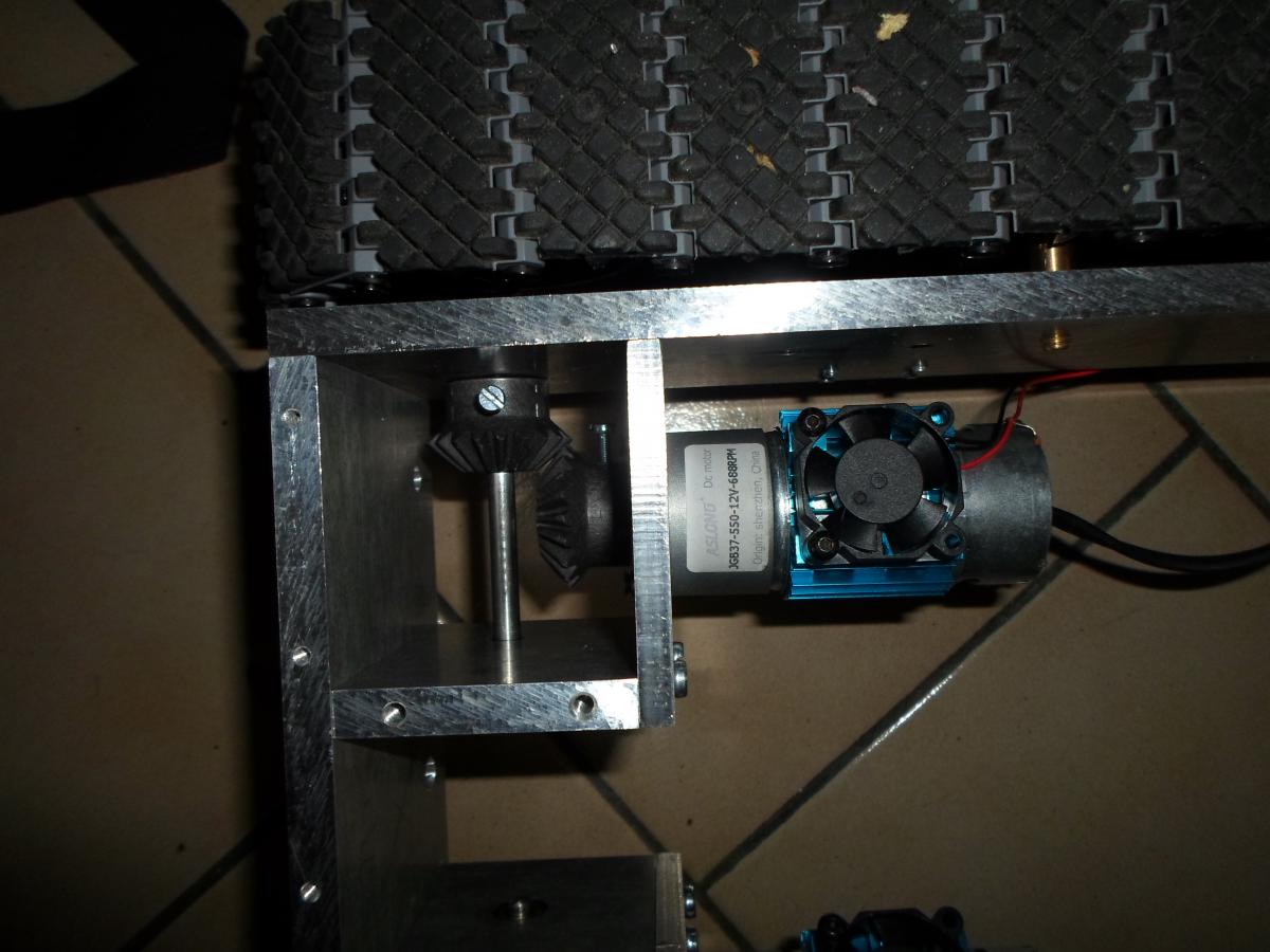

Tu n'as pas mis de circlips pour empêcher ça ?
Tu peux faire un trou taraudé au extrémités de l'axe et y mettre une vis avec une rondelle pour éviter qu'il se déplace.
Je voulais te le dire après ton dernier post, mais j'ai oublié :D : pour tes pignons, tu mettais des vis pointeau et un petit perçage sur l'axe, juste pour que la vis pénètre un peu dans l'axe...
La colle a ses inconvénients, que tu découvriras certainement.

Les axes sont en inox, je peut pas faire grand chose. Les pignon ont un visse pointeau, mais j'ai pas fait de rainure sur l'axe pour le calé. C'est pas faute d'y avoir pensé.

Pour le caler, juste un petit coup avec un bon foret (les forets à béton fonctionne très bien sur l'inox). Il suffit juste de marquer l'axe pour que la vis pointeau se cale dedans, rien de plus.
Par contre, pour la vis en bout d'axe, ça devient plus difficile à faire dans l'inox :close_tema:

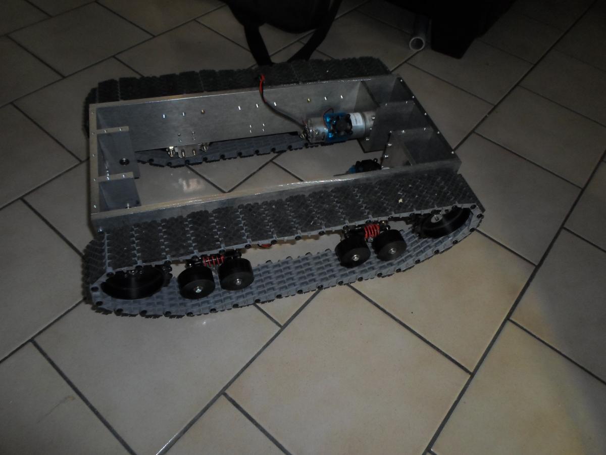

Test in natura : pas mal du tout. Petit souci, un pignon s'est décollé, toujours du même coté, les suspension font leur jobs. Descende d'une marche de 10cm sans souci, passage sur un obstacle de type piquer en bois ok.
Mais je ne peux pas tourner sur place, les chenilles adhérent trop et ce déforme, les tournants doivent être large .
Il a vraiment de la patate .
Peser a 5.9kg

Aujourd'hui, j'ai découper la plaque de fond... à la scie sauteuse ! Résultat impec. Elle est en place.

Tu n'as pas essayer de faire une emprunte dans l'axe (en inox :D ) pour la vis pointeau ?
Tu verras, ensuite, tu devrais pouvoir sauter les trottoirs .
#108 Microrupteurman
  • 2 210 messages
Posté 16 juillet 2015 - 08:19
Si je l'ai fait pour un des hub qui tien les roues d'entrainement, a la dremel, ça le mange comme du beurre. Sauter le trottoir a casser 2 axes, ceux qui tiennent la jambette ou est fixer la roue. En même temps c'est normal, d'est du 6mm, tarauder M6 ext et M4 dedans, soit une parois de 0.2mm entre les deux... Je l'ai ai refait, mais cette fois M3 à l’intérieur .

J'ai essayer de le faire tourner avec mes accus au plomb de 6v (4ah) en || . C'est bien car ça le rend plus contrôlable,mais les accus au plomb n'envoyant pas autant que les lipo, c'est dur de tourner. J'ai donc commander 4 accus lipo 2s 5A, cela devrai me permettre d'avoir 1h d'autonomie.
Je vais envelopper les roues du train de roulement avec de la chambre a air, en espérant que l’adhérence ajouter puisse pâlir ou réduire le problème de torsion des chenilles qui les fonts dérailler.
J'aurai pas cru que la vis pointeau (l'autre hub) puisse arriver a bouffer de l'inox, ça a dessiner une jolie spirale dessus :(

pour une vis pointeau, faut la coller avec du frein filet extra fort.
sinon, si tu as les moyen y a la clavette  :yes:

La vis pointeau bouge pas, puisque qu'elle attaque l'inox. J'ai fait un meplat sur l'axe.

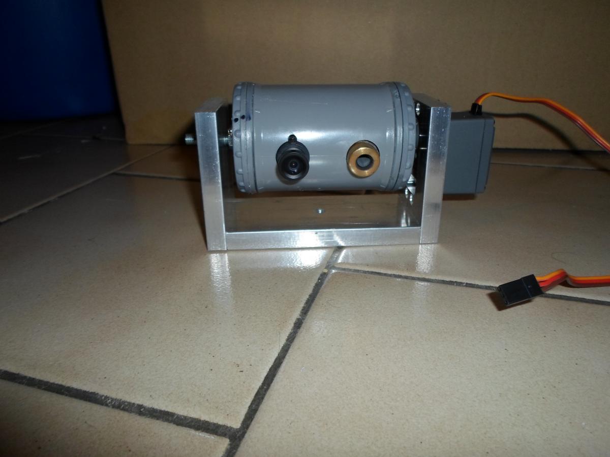

La tourelle en phase terminale de construction, il va probablement me manquer du laiton. Je suis parti sur un tube PVC, monter dans un support en U.
Edit (8h45)
La tourelle est ready. Manque la plaque sup sur le chassis et je pourrais la posée .

sur ton renvoie d'angle: ta vis n'est pas une vis pointeau, pas la même duretés!
prend une vis pointeau a tête pointu plutôt que plate. (si ca suffit pas fait une empreinte sur l'arbre avec un foret), sinon y reste la goupille (mais bon, je te déconseille)

Les engrenages sur l'arbre des roues sont scellé. J'ai des vis pointeau en stock, mais la clé pour est malade. De plus, les couples étant en plastique, je ne peut pas trop serré la vis dedans.
Merci pour ta remarque en tout cas. ;)
