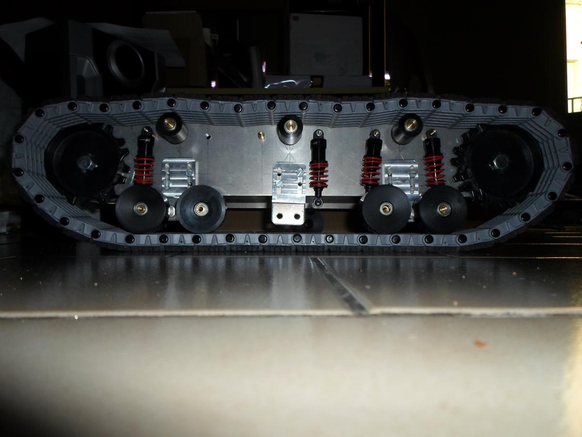

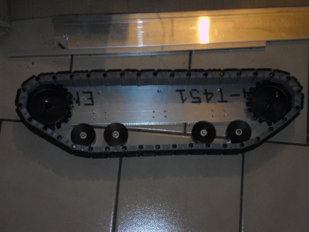

Posté 29 avril 2015 - 07:46
Re ! ;)
Apres quelques tests, il ne semblerai pas qu'il y ai une quelconque différence entre amortisseur verticale et déporte .  A mon avis cela viens de l’échelle, car même sur les vélo, à l'avant, la suspension est inclinée .
FAUX ! Sur le véhicule, quand la suspension et sur le même axe vertical que l'axe de ma roue, la suspension est très mole . Tandis que lorsque je décale le bas de la sus de quelques millimètre de l'axe de la roue, la résistance augmente grandement
Sur la photos, on peut voir que la chenille est détendu, mais ce n'est pas un problème, la hauteur des roue étant réglable. Je pense que je vais passé a seulement 4 roues par coté au lieu de 6 comme prévu, pour rendre les suspension plus vivante.
