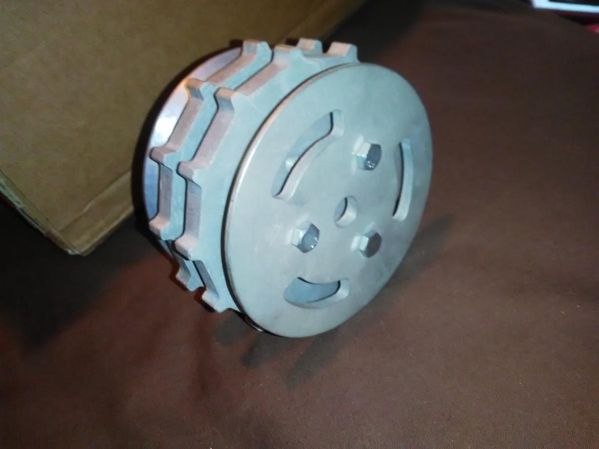

Ca avance doucement mais surement. Usiner de telle pièces sur une petite cn chinoise, c'est très long !
Barbotin :IMG_20180128_151309.jpg
