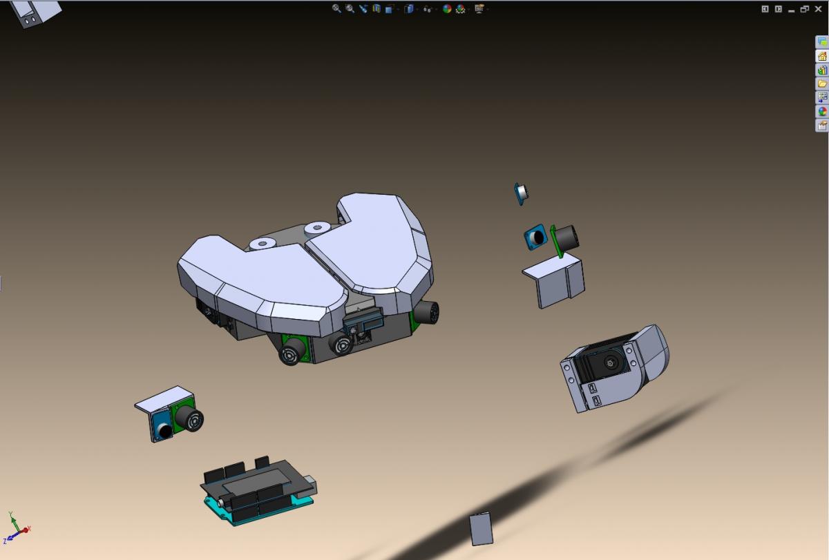

Tout ça est modélisé sur solidworks; voila où ça en est aujourd'hui:  mod16012015.jpg

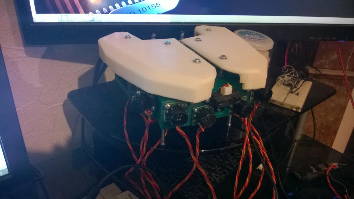

Niveau réalisation j'ai changé les capteurs de place pour qu'il ait une tête plus plate. Je vous mets une petite photo 😉 WP_20150204_001.jpg

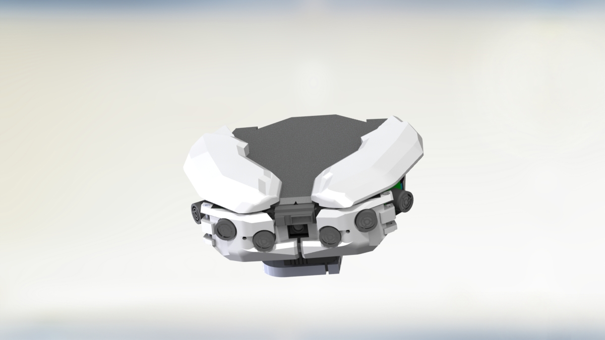

Après quelques empêchements je recommence à faire avancer le projet. Je vais avancer sur la modélisation pour essayer de finir enfin cette tête !
La  partie ossature est normalement terminée, reste maintenant à faire l'extérieur en essayant de concilier design et fonctionnalité.
Je vous joint une photo, si vous avez des suggestions dites moi !
La partie du haut du crane ne me plait plus, trop plate et trop haute.. je vais essayer d'affiner !

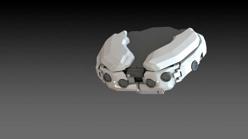

#11 ashira
  • 1 333 messages
Posté 04 juin 2015 - 08:46

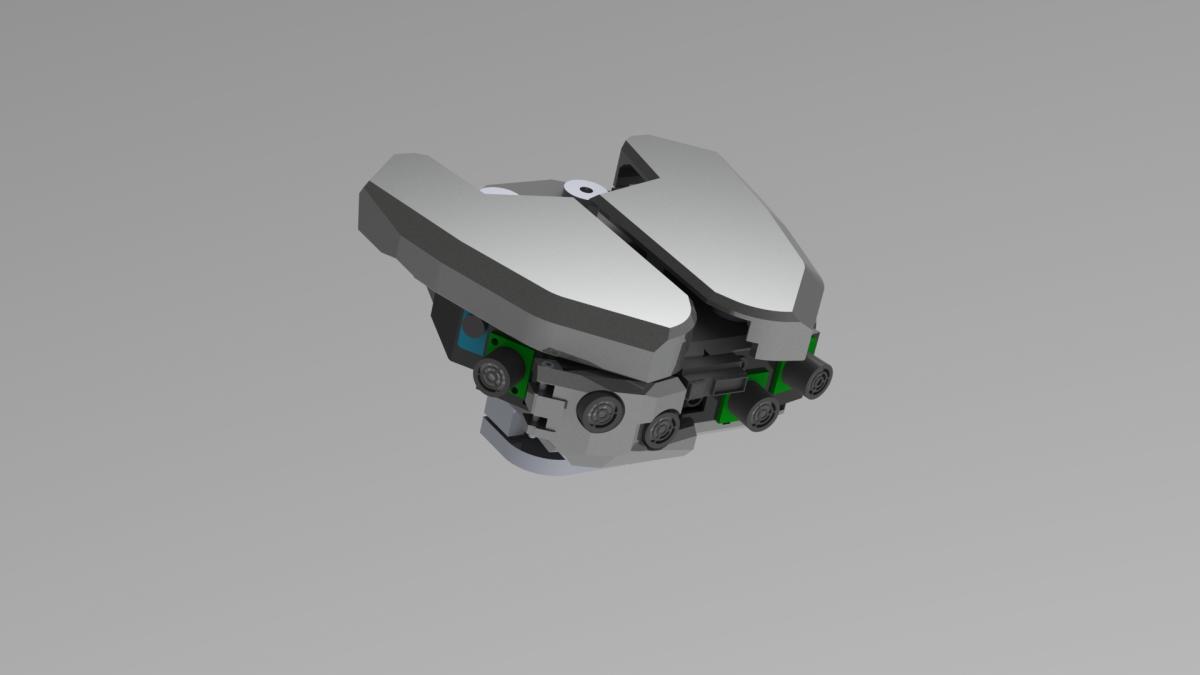

#12 Melmet
  • 1 527 messages
Posté 05 juin 2015 - 06:38
Je continue les modifs, voila un aperçu du lifting ! attachicon.gifNikita04062015.JPG
J'aime mieu cette version :thank_you:
#13 ashira
  • 1 333 messages
Posté 05 juin 2015 - 01:07
Moi aussi, ca fait moins carré! ;)

Je vous poste les modifs du week end !

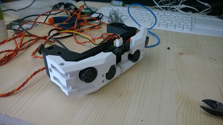

Les deux cotés de la tête sont terminés, et j'ai rajouté des petites leds aux yeux. Je pense faire le corps assez gros, mais j'espère que la tête ne sera pas surdimensionnée !

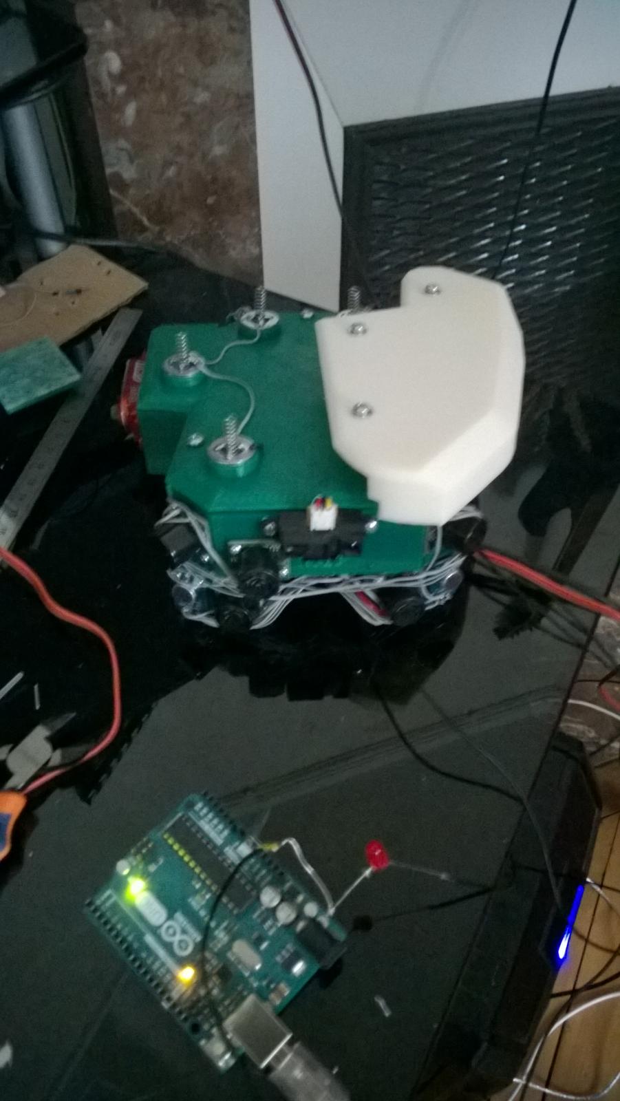

J'ai imprimé quelques pièces et mis des capteurs pour voir ce que ca donnait.
