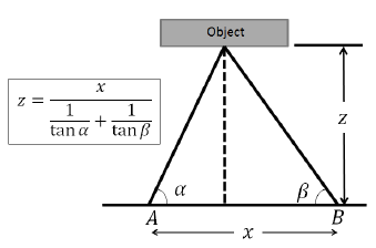

Faut voir, j'imagine que tu a du regarder un peu déjà se système, tu en pense quoi, TOF ou vision stéréoscopique ??
Car c'est sur, moins d’algorithme avec le TOF donc moins de calcul, mais j'ai l'impression que c'est limité. (d'ou mes questions un peu plus haut).
Une comparaison sur plusieurs procéder de vision.
Issu de ce site : http://www.mouser.fr/applications/time-of-flight-robotics/
Modifié par Oliver17, 25 octobre 2016 - 01:34 .
#164 ashira
ashira
  • 1 333 messages
Posté 25 octobre 2016 - 04:19
Le tof c'est comme ce que fait la chauve-souris mais avec de la lumière. Les capteurs sont chaque pixels d'une "caméra", ça mesure le temps que met un signal lumineux (infrarouge) pour aller de la source à l'objet puis de l'objet aux capteurs. De la tu peux calculer directement la distance avec la vitesse de la lumière.
Du coup pour avoir en même temps des couleur sur l'image je pense que c'est couplé à un autre capteur vidéo.
J'ai vu aussi qu'il y en aurait bientôt dans les smartphones? Ce sera de plus en plus accessible !
Je sais pas laquelle est la meilleure. Ça dépend aussi des cameras que tu utilises etc.
D'ailleurs j'ai vu quelque chose qui m'intéresse bien dans ton lien :time-of-flight-roboticsfig8.png
Je fais un peu différemment je crois, ce sera intéressant de comparer !

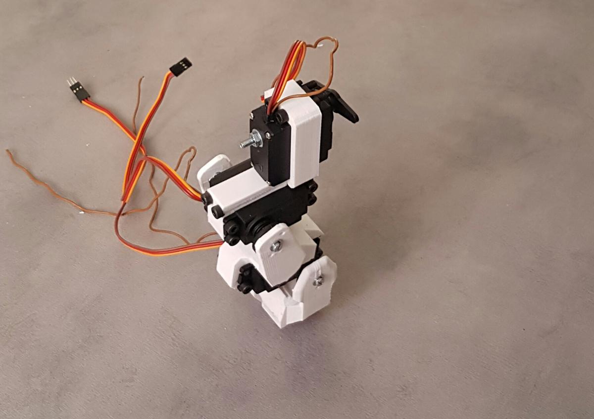

Bon voilà, j'ai repris la construction de ce robot mais avec beaucoup moins de contrainte. J'essai de moins m'attarder sur l'allure du robot pour aller plus vite, ça donne ça:
Enfin un quadrupède !^^
La tête et la base sont modélisées, il manque le corps et les bras.
Chaque patte a 3 degrés de liberté, j'ai hésité à en mettre 4 mais j'essaie d'abord avec 3.
Au bout que chaque patte il y a un petit détecteur de contact avec le sol.
Au niveau de la tête: un capteur us, 2 cameras et 2 leds rgb. 20161029_155112.jpg
Avec cette morphologie j'ai un peu peur que le haut du corps soit secoué dans tous les sens pendant la marche. Je vais essayer de lui mettre 3 degrés de liberté au corps + un gyro pour compenser.. enfin je sais pas^^
Et enfin les bras avec des petits servos, 4 degrés de liberté idéalement. Pas de "mains" de prévues, mais 2 lasers de 1w :) en livraison, je devrai les recevoir bientôt.
Pour finir une petit vidéo de depth map
On peut a peine distinguer des formes mais ça fonctionne. Enfin pas assez pour attaq... éviter des poules :P

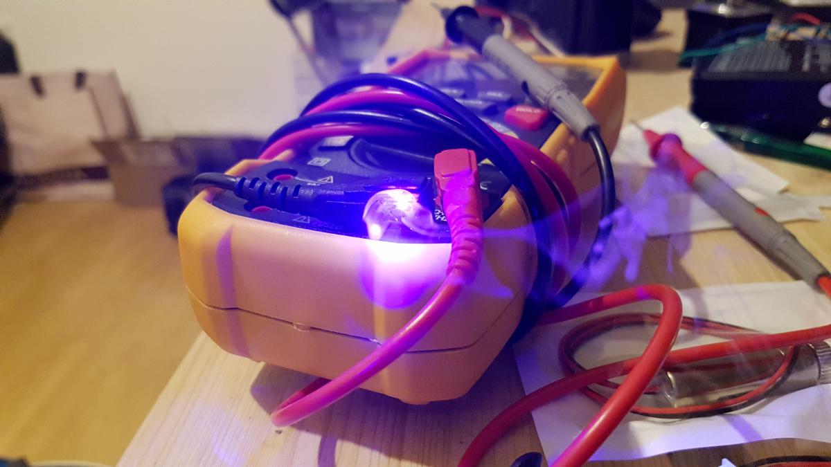

J'ai reçu les 2 lasers. Satisfait, ça brûle pas mal! Faut juste raccourcir le filetage pour faire le focus à quelques mètres.

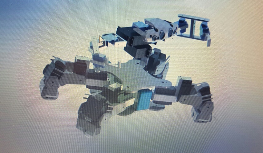

Quelques avancées, pas de quoi faire des bons^^ juste physique:
Voilà comment je pense ajuster le torse avec la base de quadrupède

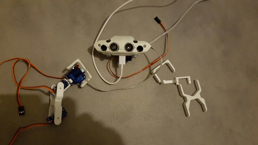

Depuis la dernière modélisation j'ai fait apparaître les bras, on voit déjà mieux à quoi il pourrait ressembler!
J'ai commencé à faire son bras.
Il manque le segment pour l'avant bras, celui qui contiendra les lasers.
Je pense faire d'abord la partie du haut: torse,bras,tête etc m'amuser un peu avec ça puis faire la base quadrupède et voir si je peux réellement assembler les deux.
J'avance pas très vite dessus avec les autres petits montages, mais il n'est pas abandonné ;)
#176 Mike118
  • 10 355 messages
Posté 13 février 2017 - 03:32
J'aime beaucoup le design en tout cas ! =)
En plus avec les laser il me rappel l'idée des robots de combats :P
On va peut être faire une armée de quadrupède en plus de l'équipe de combat de bipède qui se prépare ! :P
