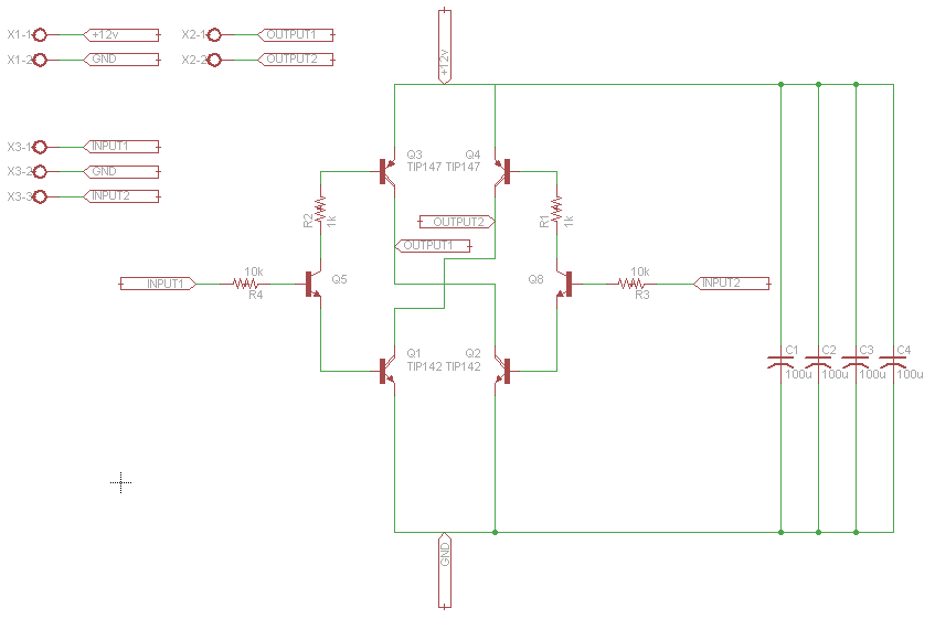

voici le schéma:
(je n'arrive pas à uploader directement des images, bizarre...)

Ton schéma n'est pas tout à fait juste, il manque les diodes de protection (roue libre)
combien consomme ton moteur ?
Voici un lien sur le fonctionnement des pont H:
Quelle transistors sont utiliser sur se circuit des npn ou des pnp ? il à l'air moins compliquer que celui que j'ai, et il y à moins de composant ^^
Tu me conseil quoi comme diode ?

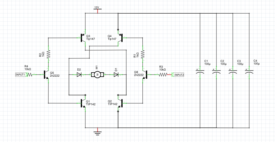

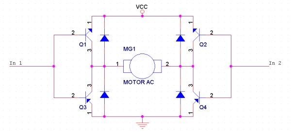

Merci à tous, mais j'ai pas trop compris, les diodes de roues libres, ou je les places réellement...
Voici ce que j'ai fait, je ne pense pas que çe soit bon, mais si je résonne sur le fait que la diode est là pour ne pas envoyer un courant inverse qui serait fourni par une rotation non voulue du moteur, c'est cencé fonctionner non ?
bonne soirée

Les transistors PNP sont ceux qui ont l'émetteur est relié au + (la flèche qui représente une diode) est entrante orientée vers la base du transistor
Les transistors NPN l'émetteur est relié au - et la flèche est sortante.
Facile à retenir P = positif, N = Négatif.
il faut 4 diodes sur un pont en H justement à causes des deux types de transistors (sinon adieu un des type de transistor)
une diode de protection dite roue libre sert à protéger le transistor de la tension inverse qui se produit lors de la coupure (ou de commutation) du transistor il faut la choisir à réponse rapide.
dans ton cas si tes moteurs ne consomment pas plus de 1 Ampère, je te conseilles des diodes UF4007 sinon tu as les BYV28-200-TAP, qui supportent 3.5 Ampère.

Merci à toi, mes moteurs sont malheureusement gourmand (3A environ), je pars sur une base d'environ 10A maximum pour que le contrôleur puisse être utiliser pour d'autre projet par la suite...
Mais pour le branchement des 4 diodes j'ai pas trop compris comme les brancher sur mon schéma ? et quelle diode prendre ?

Mic, je ne nie pas ceci:
"Les transistors PNP sont ceux qui ont l'émetteur est relié au + (la flèche qui représente une diode) est entrante orientée vers la base du transistor
Les transistors NPN l'émetteur est relié au - et la flèche est sortante"
Je voulais juste dire que tu as inversé les symboles sur ton schéma ;)

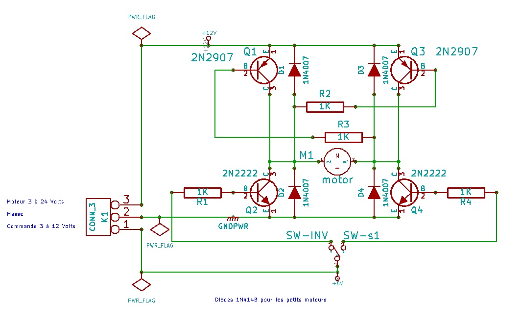

oui tu as raison (c'est le problème du copier coller) j'ai rectifié le schéma

attention il y a une erreur sur le schéma les PNP vont en haut et les NPN en bas

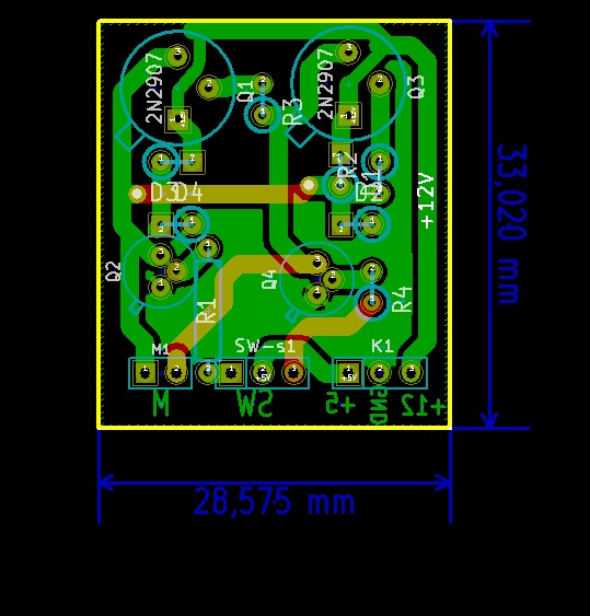

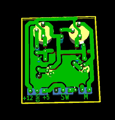

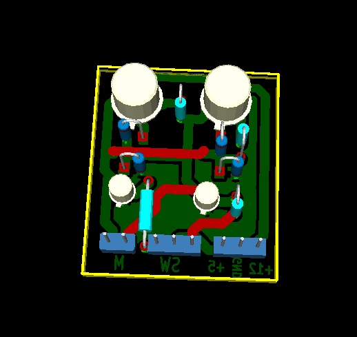

en attendant que tu mes dises quel composants tu vas utiliser pour ton Pont, voici un pont que j'ai fait sous Kicad pour des moteur de petite puissance
600mA
