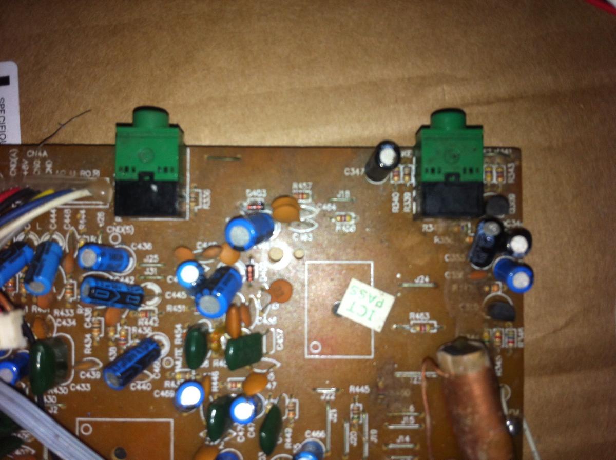

Si j'ai bien compris tu veux transformer une prise jack en prise jack ? :D
Tu veux dire transformer l'entrée micro en entrée ligne ("Line In").
Tu n'a pas d'autres entrées ? parce que sur les photos, j'aperçois au moins deux prises jack (en vert) . Je viens de relire, la deuxième doit être la prise casque.

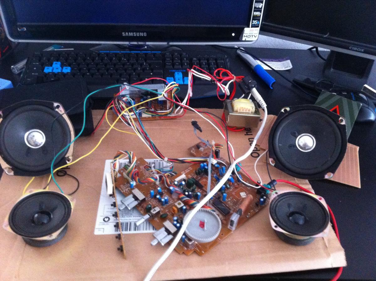

et bien pour tout vous dire j'ai tout enlever de la boomblaster
comme sur les photos puis pour la prise de terre je sais pas ou elle est du tout !
pour ce qui est de l'entrée micro je branche mon cable jack relier a mon telephone pour pas donner de marque bref lol
pour les gresiments bin comme dit plus haut seuleet quand je branche le cable jack
sinon en fonctionnement sans rien aucune gresiment ni sifflement
et oui les si je monte le son sa auguemente egalement
bon pour finir je pense reprendre tout le systeme en changeant les haut parleur en recupe evidement
de maniere metre sa sur un mur !

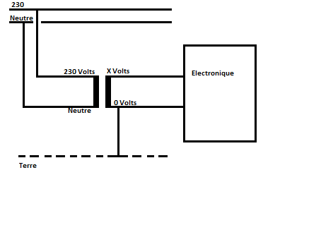

Sur ton câble secteur, tu as une terre ?
Si non, ne cherche pas plus loin, c'est sûrement ça...
Sur les basses de bonne qualité, l'électronique est dimensionnée pour éviter ces grésillements, la vu que c'est de la basse qualité, ça n'est sûrement pas le cas.
Essaie de trouver un endroit de masse et relie-le à la terre.
Ou met le retour du transformateur à la terre et relie cette dernière à la borne terre du secteur.

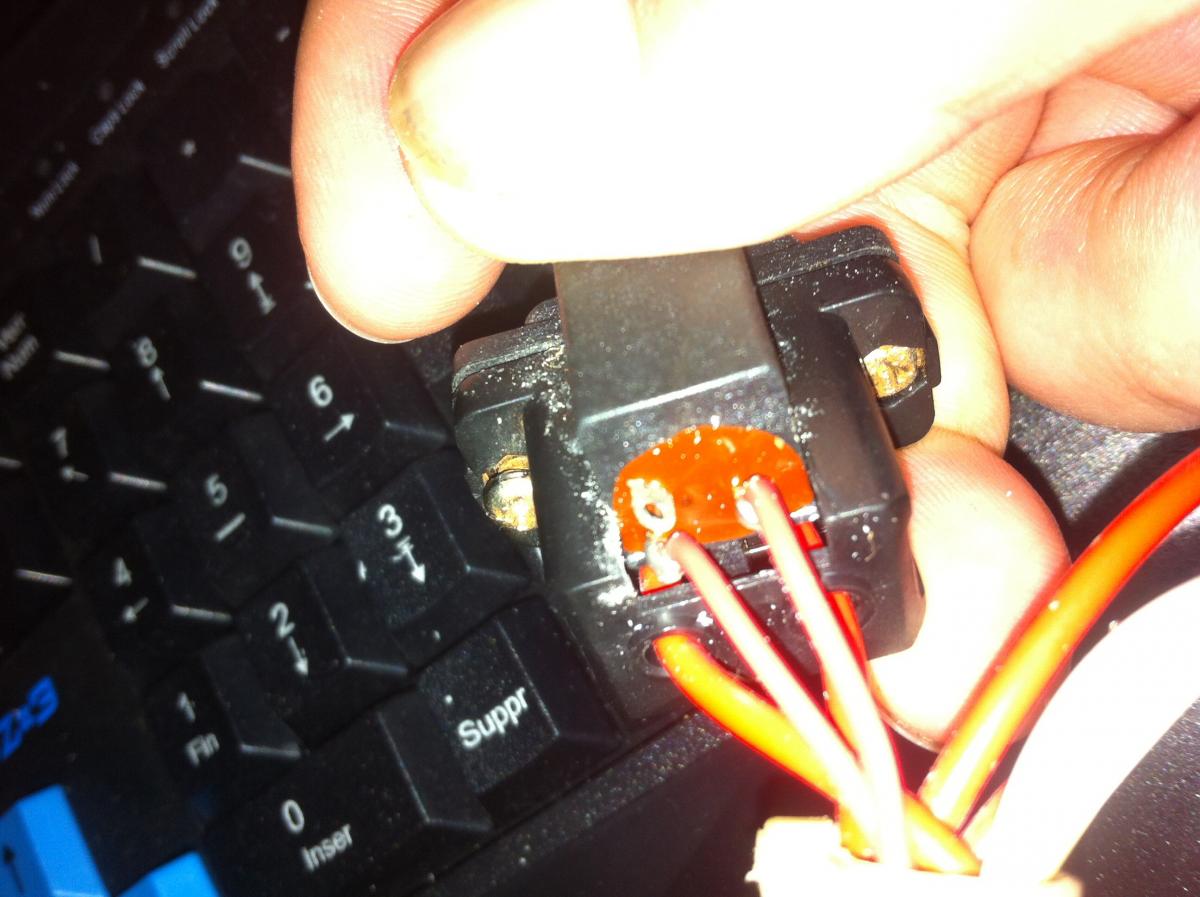

Après avoir vu ton schéma j'ai remarquer qu'une cause n'était pas souder au niveau de l'alimentation
C'est bien sa qu'on parle ??
#15 Kaquaoify
Kaquaoify
  • 99 messages
  • Location:Derrière mon pare-feu
  • Interests:Informatique, programmation, développement, spaghettis
Posté 13 février 2015 - 08:23
Si il est vert et jaune, ou juste vert, c'est la terre, il faut essayer de la resouder et voir ce que ça donne...
Si ça marche toujours pas, relie un fil à la terre secteur comme sur le schéma, et ça devrait "normalement" supprimer le grésillement

Bin il y a pas de fil
en faite j'ai juste cette cause qui et présente à coter ds deux fils d'alimentation !

Alors rajoute-le sur le transfo

Et bien malgré le rajout d'une prise de terre
Le problème et toujours présent !
J'ai stipuler que le son de la prise micro de fonctionne que quand je mets le mode radio ?

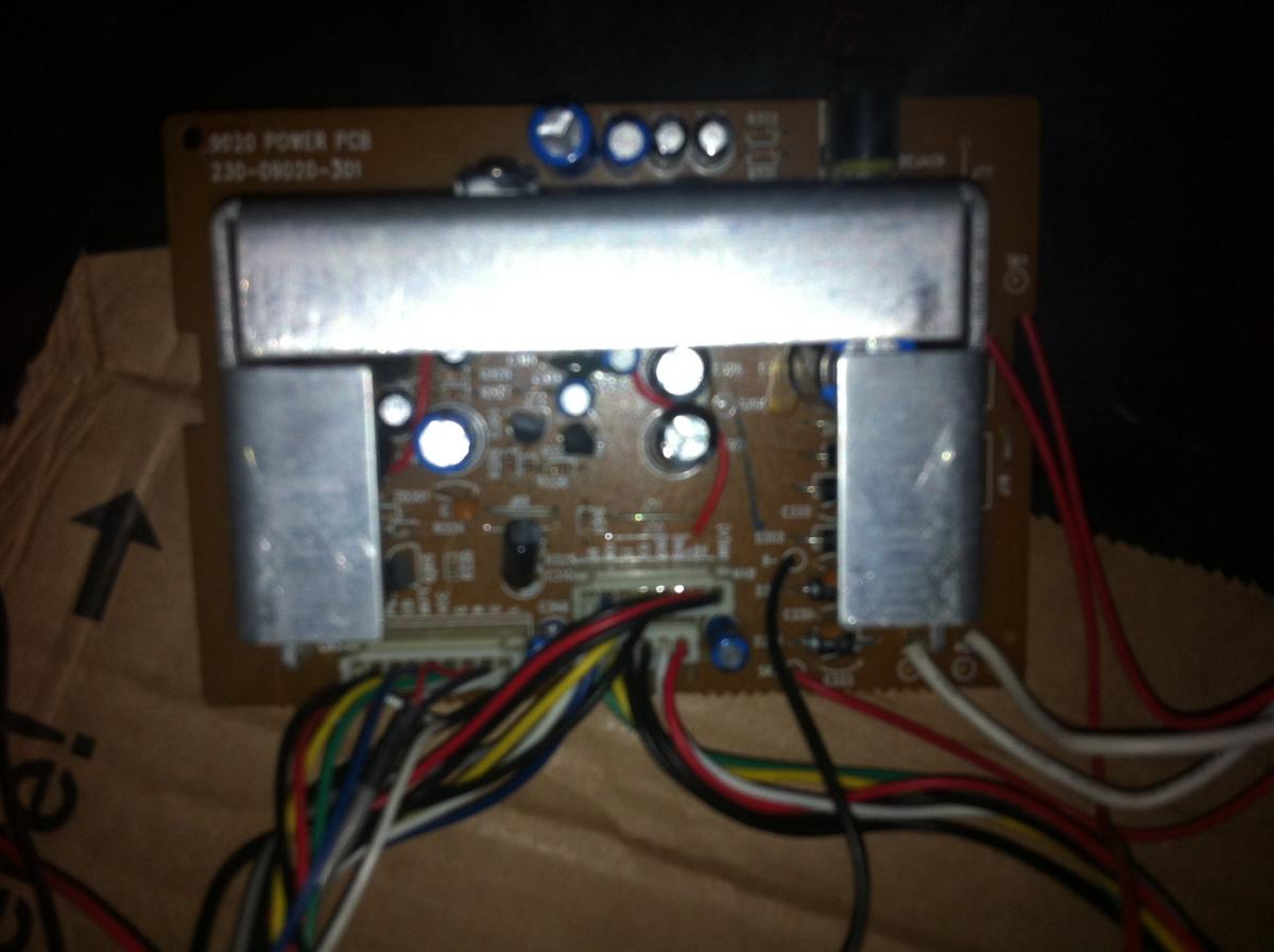

BON PETIT CHANGEMENT
j'ai pu voir que je pouvais souder un cable jack directement au a l'ampli
j'ai deja tout le circuit electronique
le probleme ses par ou commencer ?
j'ai vue un mosfet sur ce circuit et un autre plus grand !
ÉDIT: Après quelque essais avec suppression de câbles non désirer
Toujour au même point
Me reste encore la prise micro ou les haut parleurs qui sont en fin de vie
Mais je reste sur le fait de réutiliser la parti ampli et de repiquer un câble Jack dessus avec un potentiometre pour doubler le son !!
