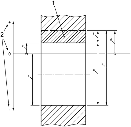

Illustration d'un alésage
Légende
a) Taille nominale.
b ) Limite supérieure de taille.
c) Limite inférieure de taille.
d) Écart limite supérieur.
e) Écart limite inférieur (dans ce cas, également écart fondamental).
f) Tolérance.
1. Intervalle de tolérance
2. Convention de signe pour les écarts

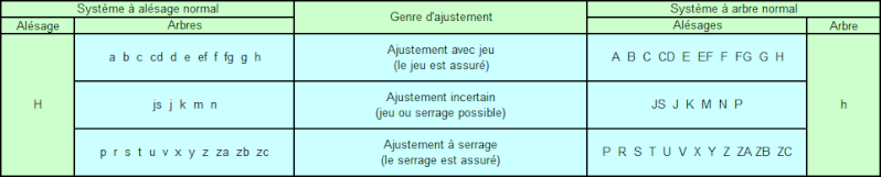

ajustement : relation entre une entité dimensionnelle externe et une entité dimensionnelle interne (alésage et arbre de même type) qui sont prévus pour être assemblés
ajustement avec jeu : ajustement assurant toujours un jeu entre l'alésage et l'arbre après assemblage, c'est-à-dire un ajustement dans lequel la limite inférieure de taille de l'alésage est soit plus grande que la limite supérieure de taille de l'arbre soit, dans le cas extrême, égale à la limite supérieure de taille de l'arbre
ajustement avec serrage : ajustement assurant toujours un serrage entre l'alésage et l'arbre après assemblage, c'est-à-dire un ajustement dans lequel la limite supérieure de taille de l'alésage est soit plus petite que la limite inférieure de taille de l'arbre soit, dans le cas extrême, égale à la limite inférieure de taille de l'arbre
ajustement incertain : ajustement assurant tantôt un jeu, tantôt un serrage entre l'alésage et l'arbre après assemblage

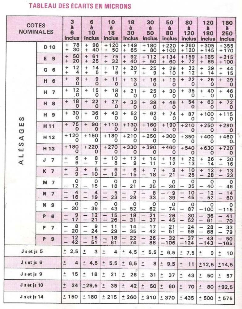

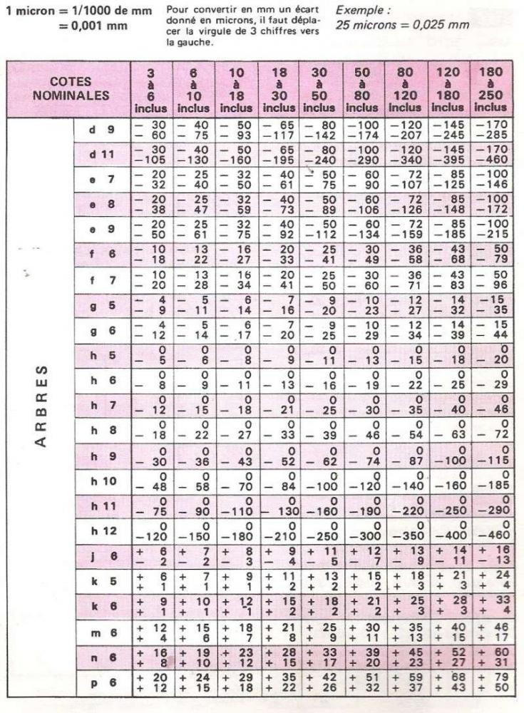

Tableaux des écarts
Alésages
Arbres
Tableau général des ajustements normaux
Comment faire vos alésages/arbres
Prenez le tableau des ajustements normaux
Déterminez l'ajustement voulu
Regardez la valeur de la tolérance à faire dans les deux tableaux des écarts en fonction de si c'est un arbre ou un alésage

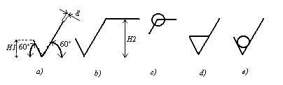

Le symbole "état de surface" doit être mis sur les dessins d'usinage en 2D pour préciser le type voulu.
a) Symbole général, composé de deux branches de longueur inégales disposées à 60° l'une de l'autre.
b ) Symbole général, la hauteur de la deuxième branche = 2x la hauteur de la première branche.
c) Symbole enlèvement sur chaque face, on ajoute ce cercle si toutes les surfaces du contour ou il est précisé ont le même état de surface.
d) Symbole usinage obligatoire, si un usinage est obligatoire, on rajoute un trait horizontal entre les deux branches.
e) Symbole usinage interdit, si la face à usiner ne doit être touchée, on ajoute un cercle entre les deux branches.

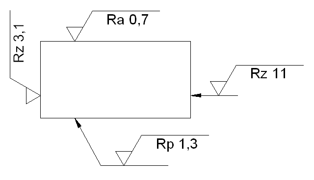

Symbole complet avec exigences
Pour une définition sans ambiguïté d'une spécification d'état de surface, il peut être nécessaire de spécifier des exigences complémentaires
Les différentes exigences doivent être rattachées au symbole complet conformément à la figure en dessous.
a) paramètre d'état de surface
b ) deuxième paramètre d'état de surface, si nécessaire
c) procédé de fabrication, revêtement, traitement
d) stries de surface et orientation
e) surépaisseur d'usinage
