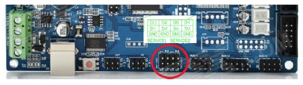

         4.1 LE BRANCHEMENT DU SERVOMOTEUR :
La connexion du servomoteur s'effectue sur la broche D11 :

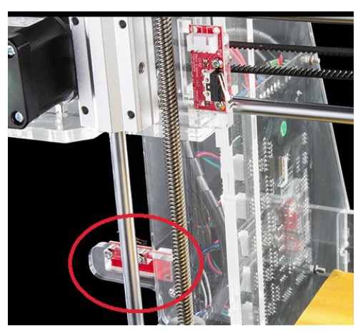

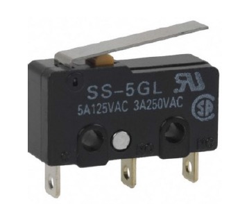

          4.2 LE BRANCHEMENT DU SWITCH :
Il sera nécessaire de déplacer l’interrupteur du endstop Z mini sur le palpeur.
Attention toutefois à la place disponible lorsque le bras de ce dernier se rétracte. Il sera nécessaire d’utiliser un interrupteur sans le support ci-contre.

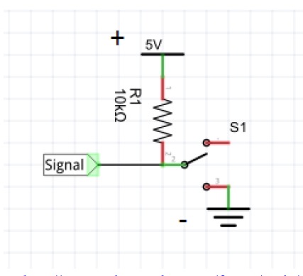

Il faudra à ce moment-là un interrupteur 3 broches : COM/NO/NC nu, sans support.
Sur lequel vous devrez connecter 3 fils comme ceci :
Source : merci Mike118 : http://www.robot-mak...e-endstop/ </p>
Il est possible de ne pas utiliser la résistance pull up R1 de 10 Kohm et dans ce cas il faut IMPÉRATIVEMENT connecter le + 5V (broche + de la carte) sur le NC sinon court-circuit avec NO quand nous appuyons sur l’interrupteur.
L’interrupteur ne subit pas d’appui, il est en position NC, le signal est au niveau HAUT,
Lorsque l’interrupteur subit un contact, il passe en position NO, le signal au niveau bas.[/center]
Il faudra donc brancher les 3 fils à la place du endstop Z min sur la carte, le +, le – et le S pour signal.

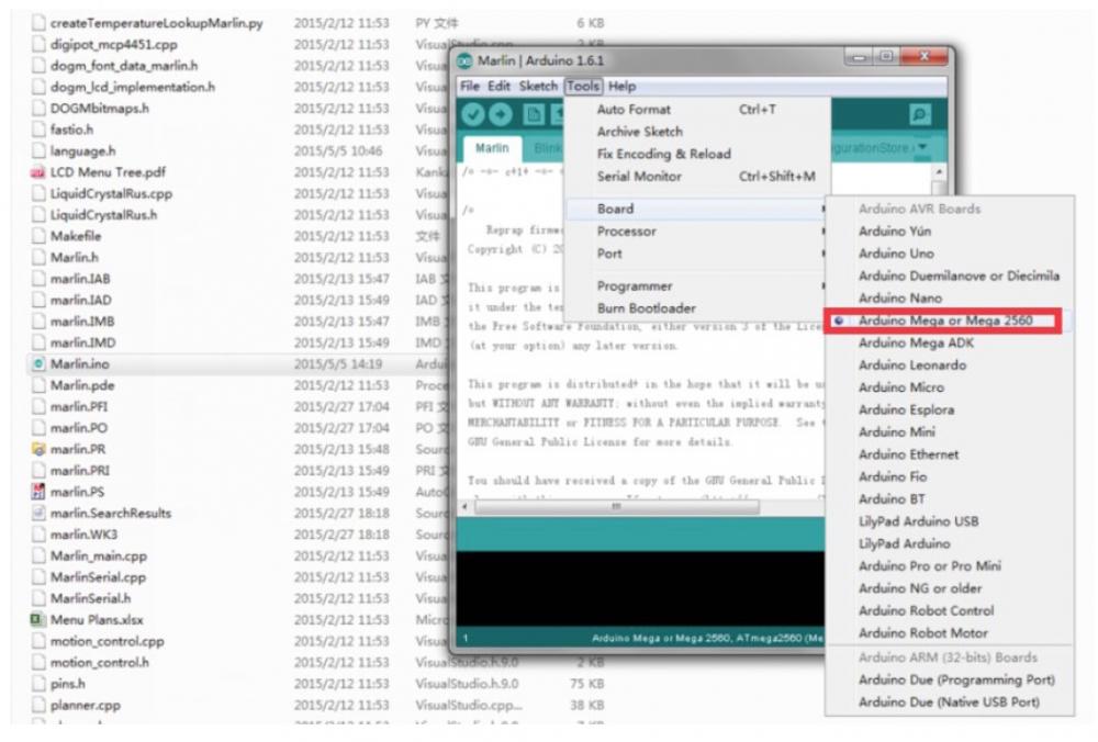

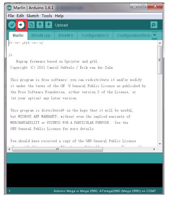

6. CHARGER LE FICHIER DE CONFIGURATION DANS LA CARTE MKS GEN
Il est maintenant nécessaire de charger le fichier de configuration dans la carte MKS GEN Z2 v1.1.
  • Ouvrez le logiciel arduino et choisissez le type de carte mega2560,
  • Sélectionner le port de communication de la carte MKS,
  • Ouvrez le fichier Malin.ino,
  • Téléverser dans la carte MKS.

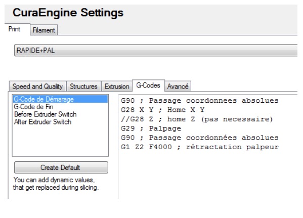

8. LE G-CODE
Il existe de nombreux exemples de G-code pour l’auto bed leveling. Ici nous utiliserons un exemple très simple.
A placer dans la configuration du trancheur, onglet G-code :
G90 ; Passage coordonnées absolues
G28 X Y ; Home X Y
//G28 Z ; home Z (pas nécessaire)
G29 ; Palpage
G1 Z2 F4000 ; rétractation palpeur
Il est temps maintenant de lancer une impression.
ATTENTION : RESTER A CÔTE DE VOTRE IMPRIMANTE POUR LA PREMIÈRE !!!
Fichier pdf téléchargeable : Fichier joint  tutoriel auto bed leveling.pdf   1,24 Mo   2080 téléchargement(s)
