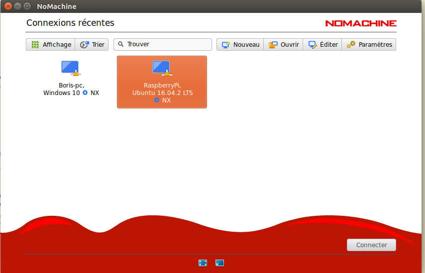

Vous pouvez maintenant lancer NoMachine depuis votre PC, le programme va chercher les PC qui ont un serveur NoMachine sur le réseau local :
Voici ce qu'il trouve pour moi, mon PC fix and ma raspberry PI:
Double cliquer sur le raspberry PI et c'est parti, vous allez démarrer un bureau distant sur votre petite board. Les login/mot de passe sont ceux que vous utilisez pour SSH.
