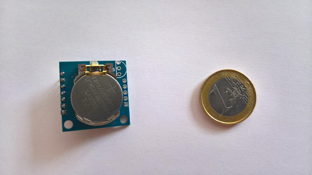

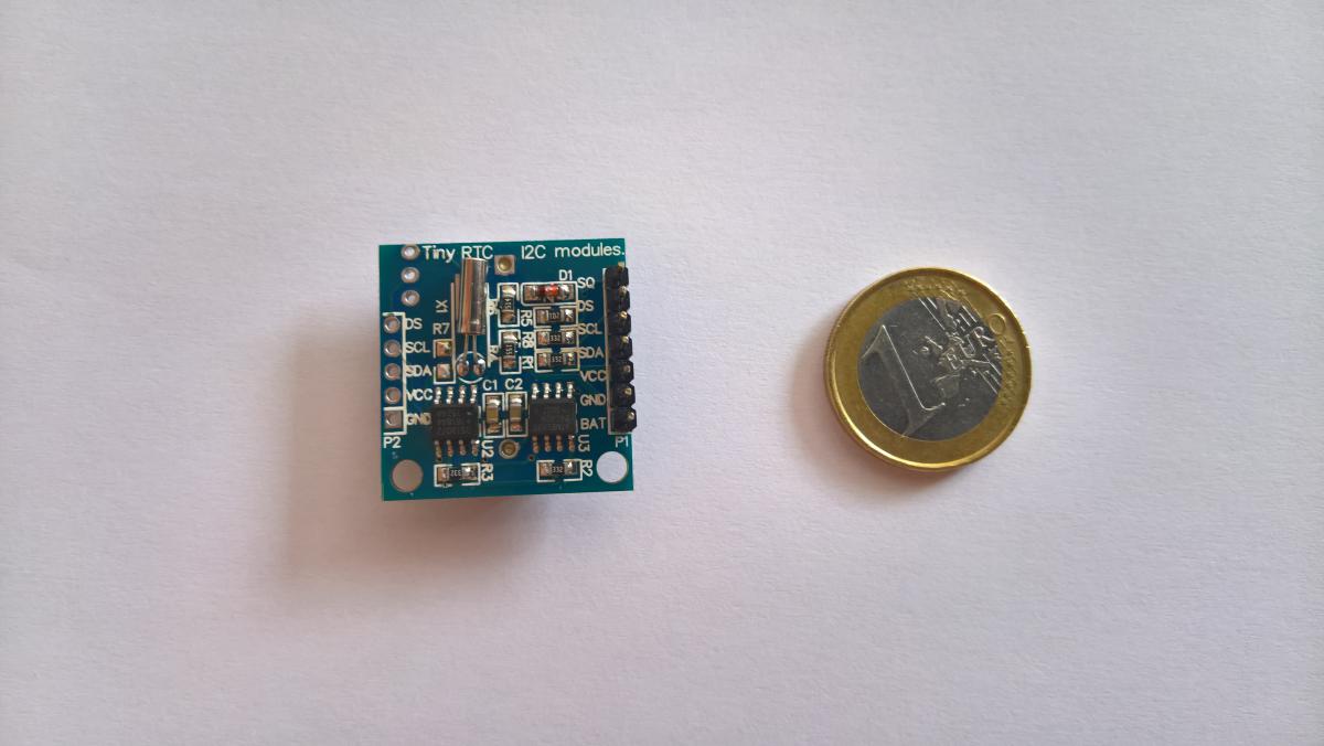

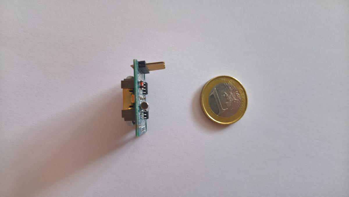

Quelques photos de notre star du jour :

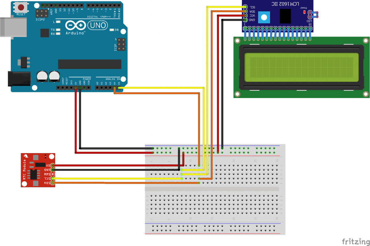

Le schéma :
(dans le schéma, le module n'est pas du même fabricant, mais les connections sont les même)

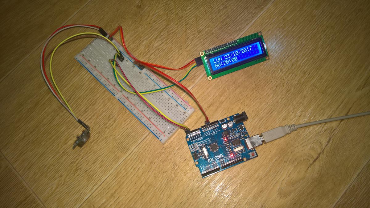

En vrai :
Le montage est simple grâce à l'I2C ; il faut connecter les broches SDA des 2 modules sur la broche A4 de l'arduino et les broches SCL sur la broche A5 , les broches VCC au 5V et GND au GND Image IPB
Attention pour une utilisation avec une arduino par exemple il faudra utiliser un convertisseur de tension (ce point sera peut-être aborder plus tard)
