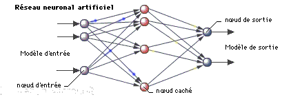

Fonctionnement d'un réseau de neurones
Il existe différents types de réseaux de neurones : statiques, dynamiques, en couche et en rétroaction.
Le fonctionnement des systèmes de neurones, à l'instar du système nerveux biologique, se caractérise par trois principes :
  • le parallélisme des opérations de traitement
  • le caractère collectif et la distribution de l'activité des éléments du réseau
  • les capacités d'apprentissage à partir d'exemple
Les simulations des systèmes de neurones ont manifesté des comportements analogues à ceux du modèle vivant : mémoire à long terme et à court terme. On a même observé l’existence d'une limite du nombre d'article enregistrable en une seule fois ; si cette limite est dépassée, des objets de la mémoire sont effacés : c'est ce que l'on appelle l'effet " PALIMPSESTE ".
On pourrait penser que plus le nombre de neurones est important, plus le réseau est performant. Ceci n'est pas certains. Lorsque les concepteurs des réseaux essayent d'augmenter le nombre de neurones, ils sont limités par plusieurs contraintes, et en particulier par la durée d'apprentissage qui augmente avec le nombre de neurones. En effet, l'apprentissage s'effectue par l'exemple et il faut que le nombre de ceux-ci soit bien plus important que le nombre de connexions. Quand on sait qu'un système de 1000 neurones possède plus de 1000 000 connexions, on peut craindre le temps d'apprentissage.

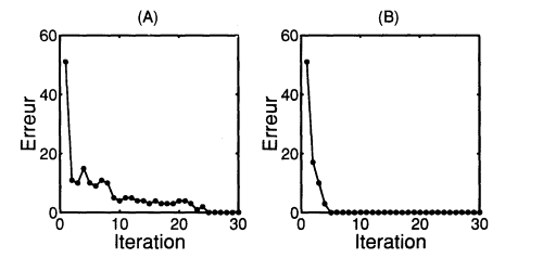

Les autres connexions de la sortie 1 sontrespectivement 0.06, 0.31 ,-0.03,0.09 et -0.12 pour les entrées8,13,18,23,28.
Après une itération, le nombre d'erreur tombeà 11. Il faut 25 itérations au perceptron pour apprendreparfaitement. Si h est égale à 0.9, cinq itérations seraientsuffisantes au lieu de 25.
La matrice de résultat devient maintenant lamatrice identité.
