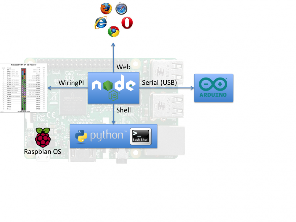

Interface avec Arduino
Le plus simple est de conserver le câble USB entre le raspberry et arduino dans le montage définitif du robot.
Compilation
Cela permet de compiler le code arduino sur le raspberry directement et d'uploader le programme compilé sur l'arduino directement depuis le raspberry. Voir http://www.robot-mak...ne-de-commande/.
Communication
Pour communiquer avec arduino, on utilise toujours le câble USB.

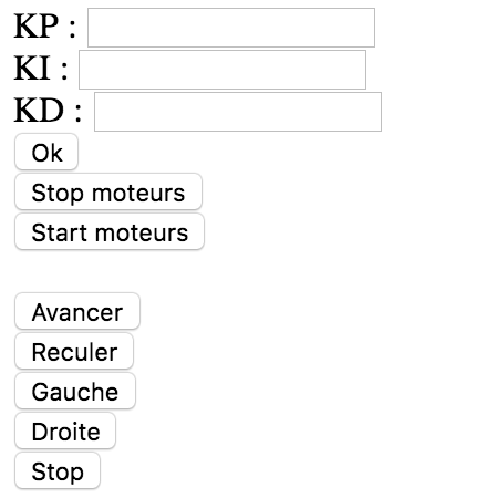

Votre fichier html de commande peut ressembler à ceci :
Spoiler
