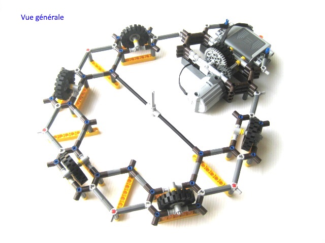

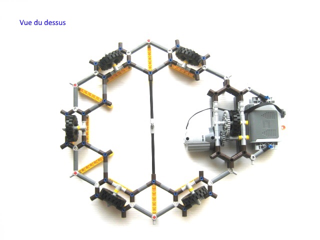

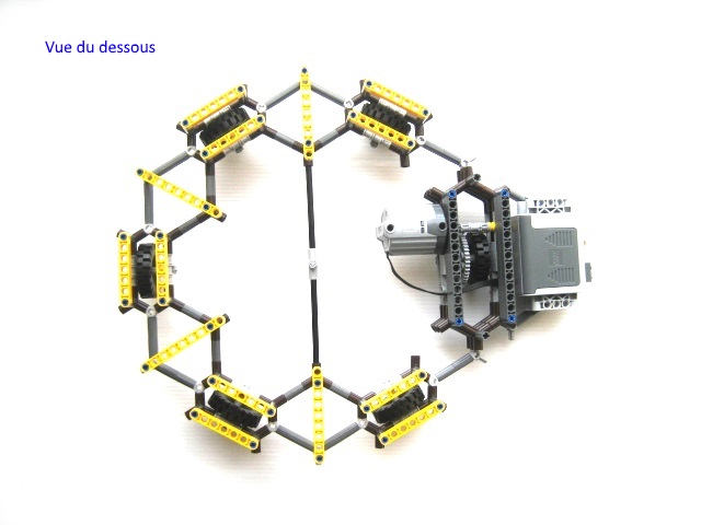

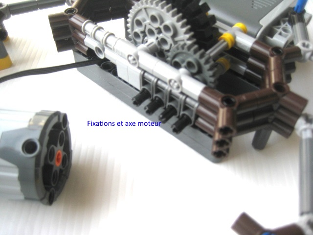

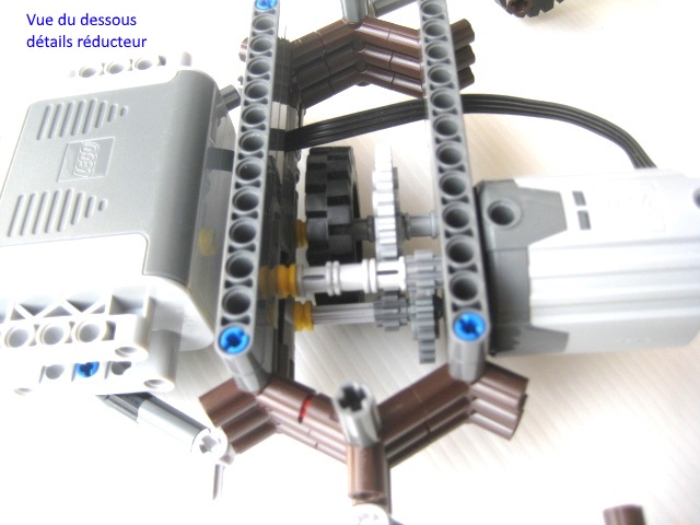

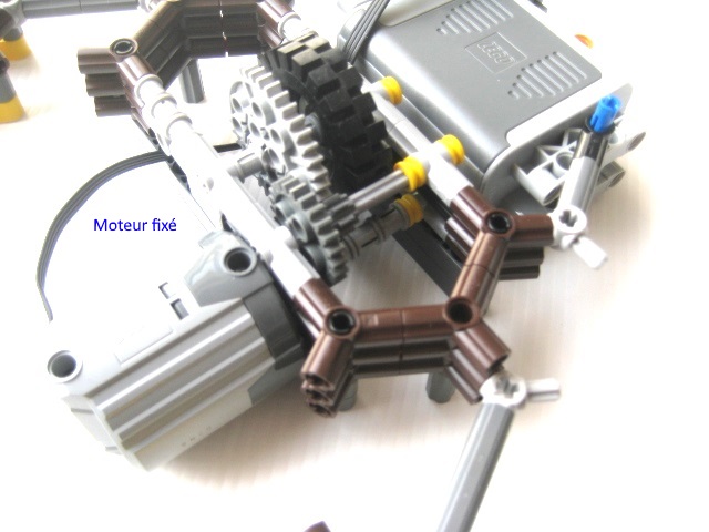

Ci-dessous, vous trouverez des photos qui devraient vous aider pour le montage de la partie mécanique.
Pour le plateau, il est préférable den choisir un de grande taille, 70cm par exemple, pour ne pas voir les bords lorsque vous prendrez une photo. Le plateau doit être assez lourd pour quil adhère bien au train de roulement. Un plateau en bois, dune épaisseur de 20mm, devrait faire laffaire. Un petit trou en son centre vous aidera pour le placement. Vous peindrez ce plateau en blanc.

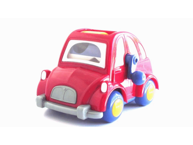

Cest fini. Voici un exemple de ce que vous devez obtenir :

​Détails du montage.
Image IPB
Image IPB
Image IPB
Image IPB
Image IPB
Image IPB
