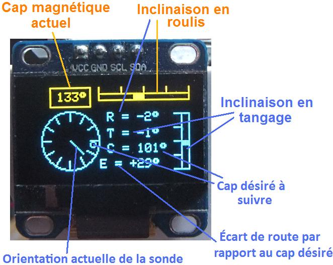

C’est fait, les deux logiciels sont globalement achevés, je vais pouvoir reprendre l’écriture du didacticiel. Pour la raquette de commande j’avais envisagé un Tome 5, mais vu la quantité d’informations à développer, sans compter la réalisation du pupitre proprement dit, je crois qu’il faudra au moins deux ouvrages, voir trois !
Pour vous donner une idée, voici l’écran qui simule un tableau de bord avec affichage en permanence des données de navigation. :
Quand on bouge la sonde, les diverses données sont mises à jour et le rayon orientation tourne sur la "rose des caps".
Bon, sur ces quelques nouvelles, je vais commencer à rédiger les pages internet du Tome 4, ensuite je passerai à la rédaction du TOME 5 …
Amicalement : Nulentout.
P.S : Ne vous posez pas de question sur la valeur de l'écart de route qui n'est pas précise, c'est une ancienne photographie qui prenait en référence le gyroscope ... qui comme vous le verrez dans le didacticiel dérive car il est influencé par la rotation terrestre.
