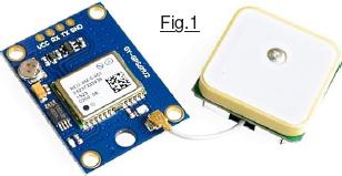

Comme strictement aucune des trois bibliothèques testée n’a donné de résultat, toutes ont refusé de dialoguer avec la ligne de type SCI du composant, j’ai décidé d’analyser en détails la documentation technique de ces modules, et « d’extraire par mes propres procédures » les informations sérielles fournies par ces dispositifs. Ce qui m’a encouragé à poursuivre mes efforts, c’est d’avoir appris que ces unités dialoguent en codes ASCII à 9600baud et respectent un protocole nommé NMEA qui au final ne semblait pas trop compliqué à décortiquer. S’il est certain que d’avoir été obligé de créer l’intégralité du code sans le secours d’une bibliothèque, au final la satisfaction d’y être arrivé n’est que plus importante. C’est en 2019 que j’avais commandé trois variantes de modules GPS pour Arduino. Tous durant mes longues tentatives se sont montrés équivalents.
Restant fidèle à un principe qui consiste à refuser toute frustration pour celles et ceux qui désireraient tenter l’expérience avec le minimum d’investissement, c’est à dire uniquement l’achat du module GPS, et bien qu’il s’agisse d’une application complète qui aboutit à un appareil autonome et portatif comme visible sur la Fig.2, ce tutoriel sera accompagné de plusieurs expériences ne nécessitant que le Moniteur vidéo de l’IDE. Naturellement, vous pouvez vous contenter de téléverser les démonstrateurs et vous faire directement plaisir en vous contentant du résultat. Toutefois, pour celles et ceux qui désirent en savoir plus et bien assimiler l’aspect technique et logiciel, le didacticiel va entièrement détailler l’approche technique et le développement. Il s’agit fondamentalement d’une suite « naturelle » au didacticiel sur les 230 expériences.
