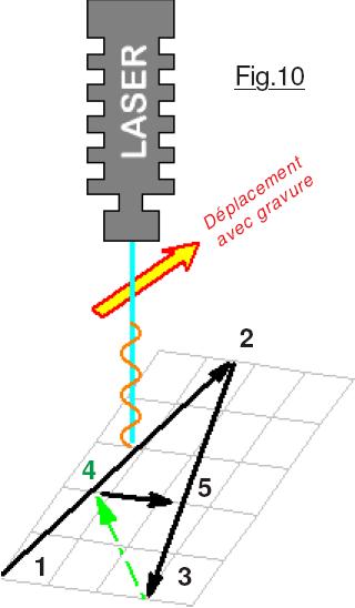

Pyrograver du texte consiste à déplacer le LASER comme montré sur la Fig.10 avec des mouvements où il grave, et des décalages où il est coupé. Pour tracer cette lettre ‘A’ on va de 1 à 2 en gravant, de 2 vers 3 en traçant. Puis on déplace de 3 vers 4 sans activer le LASER. Enfin on termine la lettre en traçant de 4 vers 5. Pour définir cette lettre ‘A’ il faut donc préciser quatre coordonnées avec leurs valeurs de position sur X et sur Y, et préciser si le déplacement se fait « à vide » ou en traçant. Ce sont ces données qui vont imposer la rédaction de tables boulimiques en octets de mémoire. Pensez que pour une lettre comme le ‘B’ par exemple, c’est onze déplacements qu’il faut décrire, donc 22 octets pour les valeurs sur X et sur Y. La police de caractère intègre les majuscules, les minuscules, les accentués etc. Une banque de donnée « octivore ». Aussi, pour utiliser au mieux les ressources de l’ATmega328, son EEPROM a entièrement été gavée par une première partie de la police de caractères. Puis le complément a été intégré au programme en forçant l’implantation de la table hors mémoire dynamique. Les textes qui sont également goulus en consommation de mémoire dynamique ont été initialement réduits au minimum.
