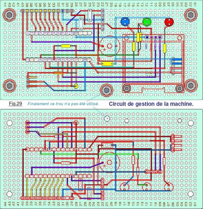

Réalisation du circuit imprimé de la carte Arduino NANO.
C’est l’Étape n°3 annoncée en haut de la page 5 de ce didacticiel. Une plaquette cuivrée prépercée d’expérimentation retaillée aux dimensions requises regroupe les divers composants qui équipent le cÅ“ur de gestion de la machine. Il est évident qu’à ce stade du projet tout n’est pas déterminé. Je ne puis être certain par exemple que le Buzzer sera effectivement utilisé. On va donc commencer par réaliser le circuit imprimé et le tester avec P04_Tester_le_CI_NANO.ino prévu à cet effet. L’utilisation de ce petit outil logiciel est précisée en tête de listage du programme.
Avant d’envisager de développer le programme final d’exploitation de cette petite machine ludique, il importe de valider le concept et de tester l’accélération de la bille par usage du logiciel outil P05_Generer_une_rotation.ino prévu dans ce but. Toutefois, avant de passer à la suite « naturelle » de ce didacticiel, il me semble opportun d’ouvrir ici un chapitre « de transition » sur les nombreuses étapes concrètes qui conduisent à l’élaboration matérielle de l’ensemble, de son assemblage et du câblage général des diverses lignes d’alimentation et d’interconnexions entre les modules électronique qui équipent ce prototype. Le logiciel final suivra …
