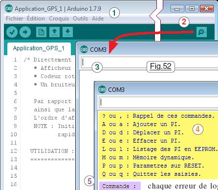

01) Ouvrir le Moniteur de l’IDE et imposer la vitesse de 19200bauds. (Le 57600baud à été réduit à 19200baud car il était trop rapide et la fonction ‘A’ ne fonctionnait pas du tout correctement.)
02) Maintenir enfoncé le bouton central du codeur incrémental. (BPC.)
03) Cliquer sur la puce « Symbole loupe » pour ouvrir à nouveau le Moniteur de l’IDE.
04) Attendre que la LED d’Arduino s’illumine et relâcher le BPC.
05) Tourner le codeur incrémental pour obtenir OUI sur l’afficheur LCD.
06) Cliquer sur le BPC, la liste des Commandes possibles s’affiche dans la fenêtre contextuelle.

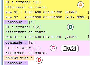

25) Effacer maintenant les trois derniers P.I. Les manipulations sont montrées sur la Fig.54 qui en A ne contient plus que deux PI. L’effacement en B ne laisse plus qu’une adresse. Enfin en C on élimine la dernière position, le logiciel attire notre attention avec un BIP sonore et en D précise que maintenant l’EEPROM est vide.
26) Tenter d’effacer un PI avec ‘e‘. BIP et « EEPROM vide ! »

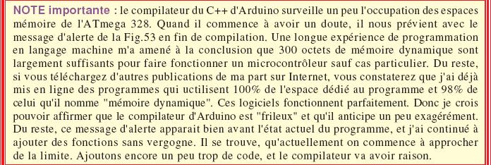

La taille du programme passe de 21592 à 21806 octets et surtout l’espace occupé en mémoire dynamique monte à 84%. On va voir que maintenant le programme « diverge ».

Conclusion : La conséquence prédite par le message d’alerte du compilateur n’est pas systématique. Toutefois, quand cette ligne orange est affichée, il vaut mieux faire « le test de collision de PILE » et surtout si brusquement le logiciel ne se comporte plus « comme avant », soupçonner une collision de la PILE avec le TAS.
Remède : Libérer de la place en occupation de l’espace réservé aux données temporaires et locales. Ce n’est pas forcément évident, mais l’un des moyens les plus efficaces pour y arriver consiste à placer les textes du dialogue H/M en mémoire non volatile EEPROM. (Voir l’application n°2.)
