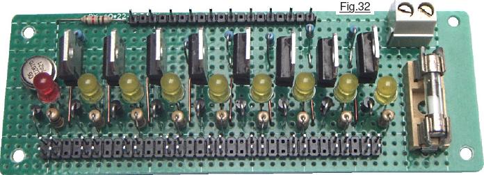

Circuit imprimé relativement simple à réaliser, il apporte peu de commentaires. Les différentes étapes qui conduisent à sa concrétisation sont présentées avec les photographies commentées d’Image 38.JPG à Image 41.JPG. Lorsque le circuit imprimé sera entièrement achevé il ressemblera à celui de la Fig.32 sauf que le petit transistor NPN sera remplacé par un Darligton TIP122 comme précisé sur le dessin de la Fig.24 en page 13.

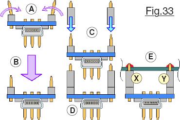

L’assemblage des deux lignes de contacts X et Y qui supportent la carte NANO Arduino doit présenter une orientation verticale soignée. Pour assurer la correspondance parfaite avec les picots du connecteur de la carte électronique, personnellement je commence par corriger le parallélisme des broches comme en A de la Fig33 pour aboutir à l’état B d »alignement rigoureux des trente broches. Puis en C j’insère les deux lignes de connecteurs HE14 pour aboutir à la configuration D. L’ensemble est ensuite positionné sur le circuit imprimé. On retourne le tout comme en E et l’on soude les quatre picots d’extrémité. Les deux lignes X et Y étant alors parfaitement placées, on enlève la carte électronique NANO Arduino puis on achève le soudage de toutes les autres broches.

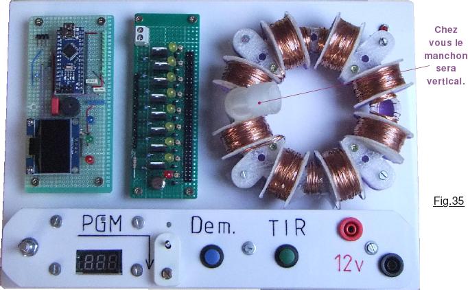

Suite à une étude papier pour déterminer les dimensions les plus modestes possibles compatibles avec un câblage aisé, on arrive à la forme d’un rectangle de 190mm x 265mm. La Fig.35 présente l’assemblage des divers éléments de la machine qui laissent une place suffisante entre chacun pour loger les lignes de câblage, et en particulier celles qui véhiculent des courants importants.

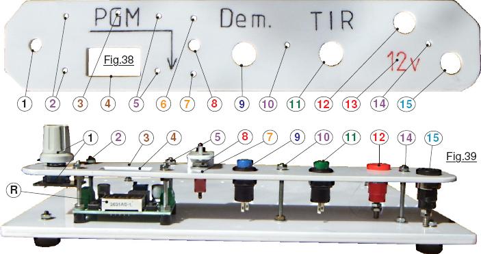

Autre facette importante du projet, de son esthétique dépend en grande partie l’agrément d’utilisation de la machine. En particulier il importe de soigner la précision des trous circulaires pour que les éléments traversent la plaque avec un minimum de jeu. Il faut également apporter son attention à l’usinage de la lumière 4 qui permet de voir l’affichage du petit module régulateur. La Fig.38 présentée ci-dessous montre la plaquette terminée avec le repérage des divers orifices. En 2 et 5 on trouve le passage des vis longues F90 de 40mm de longueur totale. Elles servent d’entretoises pour soutenir l’élément sur le statif, et simultanément assurer la liaison du petit module de régulation. Deux autres vis identiques en 10 et 14 supportent l’autre coté du petit tableau de bord. Sur la Fig.39 l’ensemble a été provisoirement assemblé pour vérifier les non interférences ainsi que le montage facile des divers éléments. Sur cette vue qui reprend les repères de la Fig.38 on voit que pour simplifier l’opération les vis 2, 5, 10 et 14 sont placées la tête dessous. Le petit bossage d’Image 53.JPG n’est pas encore collé. Les belles inscriptions ont été gravées avec une pointe à tracer et un normographe. Les fins sillons ainsi inscrit
sur la face brillante de la plaque sont définitivement « gravées dans le marbre ». Ces inscriptions ont été surchargées par utilisation d’un stylo feutre permanent. Ce n’est que par la suite que la tension d’alimentation est passée de 12V à 16,5V et il n’était plus possible d’en changer la gravure. Ce n’est pas bien pénalisant et l’on fera avec. En 1 se trouve l’orifice de centrage du codeur rotatif. Quand on observe le médaillon de la Fig.40 on constate que le corps du codeur rotatif est muni d’un petit ergot pour l’empêcher de tourner. Cet ergot dépasse de la surface d’appui de ce composant. Il importe de prévoir un orifice dans l’épaisseur de la plaque, l’Image 56.JPG montre qu’il est préférable qu’il ne soit pas débouchant pour des raisons purement esthétiques. La profondeur de perçage fait environ 2mm. En 3 se trouve l’orifice qui permet de passer un petit tournevis pour ajuster la tension de sortie du régulateur R et en 4 l’ouverture d’observation de son afficheur numérique.

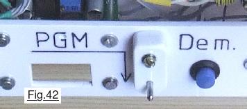

ATTENTION : Si on consulte l’encadré jaune et rouge de la Page 30 on est averti
qu’il est interdit d’alimenter VIN simultanément avec la liaison Mini-USB de programmation de l’ATmega328 ou le régulateur de la carte NANO sera détruit !Hors durant le développement du programme d’exploitation il faudra à la fois utiliser la ligne de dialogue USB pour téléverser le logiciel, et appliquer les 16,5Vcc pour alimenter en puissance. Il serait dommage que durant cette phase de développement qui engloutit des heures et des heures et qui s’accompagne de très nombreuses manipulations, que malencontreusement l’opérateur bascule inopinément l’inverseur de coupure de VIN gravé PGM. C’est la raison pour laquelle sur le schéma électrique de la Fig.27 en Page 14 l’Inverseur dans la position PGM permet de couper l’alimentation
de sortie du Régulateur. Pour éviter tout basculement malencontreux de cet inverseur en mode programmation, un bloqueur mécanique montré sur les deux vues de la Fig.41 est prévu. Sur Image 57.JPG à Image 59.JPG le bloqueur est en position normale pour l’utilisation de l’accélérateur de particules. Dans cette configuration il est interdit de brancher sur la carte Arduino NANO la prise mini-USB de téléchargement des logiciels d’exploitation. Sur Image 60.JPG et sur la Fig.42 la petite pièce d’interdiction de basculement de l’inverseur est dans la position impérative quand on développe les programmes ou que l’on téléverse le code binaire. On peut noter au passage qu’immobiliser le bloqueur sur le tableau de pilotage pour l’usage
normal de la machine n’est pas un impératif. En effet, si par mégarde on bascule l’inverseur dans l’autre position il ne se passera pas grand chose mis à part que la carte Arduino NANO ne sera plus alimentée et la machine restera inerte. Cette possibilité a toutefois été adoptée, car elle permet d’avoir une solution de rangement du bloqueur tout en ayant sa disponibilité permanente. Vous pouvez vous contenter de ne pas percer le trou de passage de la vis sur la plaque du tableau de maitrise et ranger cet accessoire ailleurs.

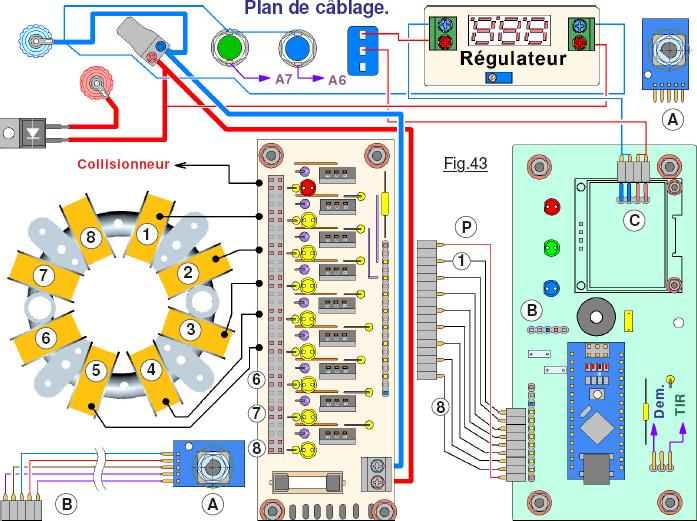

Remarquez que sur le Plan de câblage donné Fig.43 les lignes qui véhiculent les « courants importants » de 2,75A sont repérés par des traits plus larges que les autres lignes d’alimentation de la carte Arduino ou des liaisons de pilotage. On peut observer sur Image 63.JPG le tableau de maitrise en cours de câblage. Les petits fils sont réalisés avec des limandes plates de raccordement dans les tours des ordinateurs de bureau. On sépare les fils, on les torsade, à intervalles réguliers on serre la tresse avec de la gaine thermo rétractable et l’on obtient la belle ligne L d’Image 63.JPG qui relie le Régulateur au connecteur C. Sur Image 64.JPG on a un autre exemple pour lequel la gaine thermo rétractable est remplacée par une petite ligature réalisée avec du petit fil électrique rigide. C’est la liaison de Pilotage P. On y observe également le départ de la ligne B.
Enfin il reste à installer le collisionneur pour que la machine soit complète. Le manchon coudé moulé en 3D présente un petit jeu quand on insère le total dans le chambrage vertical du corps de la machine. Aussi, j’ai enroulé un ruban de papier sur le tenon mâle de façon à ce que l’emboitement se fasse à frottement doux avec un léger serrage. L’ensemble est ainsi parfaitement positionné. Pour assurer une liaison rigide et définitive, une petite couche de colle Araldite à été déposée le long du joint sur un tiers de tour environ. C’est sur Image 65.JPG que l’on peut admirer le résultat final. Il reste à réaliser les logiciels qui seront téléversés sur la carte Arduino pour créer le programme d’exploitation dont dépend la qualité opérationnelle de la machine.
