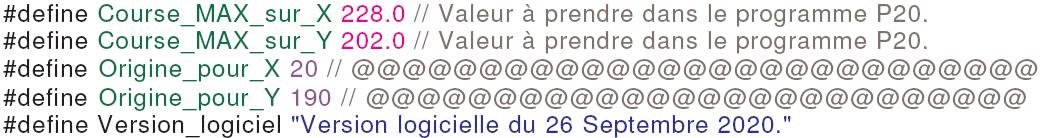

Au tout début du programme sont prévues des directives pour pouvoir adapter au mieux et optimiser le logiciel du compilateur en fonction des performances de votre machine. Pour repérer facilement les lignes de programme prévues pour apporter ce genre d’ajustements, elles sont terminées par des remarque de type //@@@@@@@@@@@@@@@@@@@@ faciles à trouver dans le listage. Cinq lignes de code vous concernent directement :
On se doute que les valeurs en rose sont celles relatives à votre machine, ces valeurs sont déjà présentes dans son programme P20_Programme_exploitation.ino.
Origine_pour_X et Origine_pour_Y sont les coordonnées de l’Origine Image par défaut sur RESET. J’ai choisi une position pas trop éloignée de celle de la configuration dégagée pour gagner du temps machine si l’échantillon à graver est de petite taille et qu’il soit possible de le positionner dans cette zone sans qu’il ne dépasse des limites de travail du LASER.
Enfin, la version du logiciel pourra être changée si vous apportez des modifications personnelles. Ce n’est pas une donnée fondamentale, mais parfois elle peut s’avérer utile si on se retrouve avec plusieurs essais et que l’on ne sait plus quel est le dernier qui a été téléversé.
