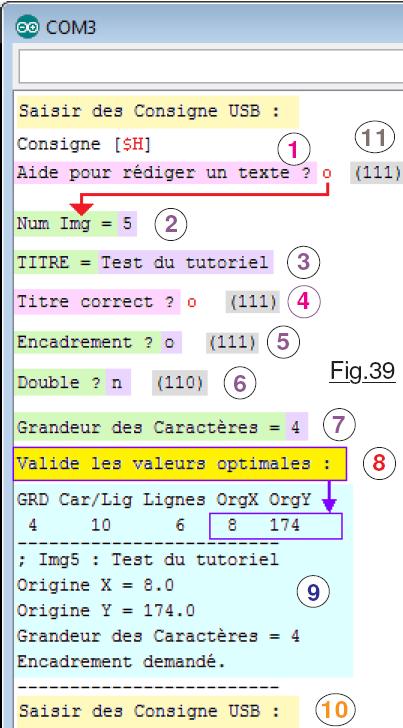

Lorsque l’on valide cette fonction en 1, l’enchaînement des séquences est inexorable, sauf si l’on écourte la procédure en déclenchant un RESET. En 2 le programme nous demande le numéro de l’image. Tout autre symbole qu’un chiffre compris entre 0 et 9 provoquera un BIP d’alerte et attendra un nouveau caractère. Le titre que l’on désire donner au fichier.gco est saisi puis analysé. S’il est trop long il sera tronqué à 16 caractères puis affiché en 3. Comme il peut de ce fait ne plus correspondre à ce que l’on désire, le programme va boucler en 3 jusqu’à ce que l’on valide en 4 par oui. La saisie enchaîne alors sur les deux options d’encadrement en 5 et en 6 attendant comme réponse un ‘o‘ ou un ‘n‘. Enfin on termine en 7 par la valeur de la grandeur souhaitée pour les caractères. Tant que la réponse ne sera pas comprise entre 1 et 9 il y aura génération d’un BIP d’alerte et attente en saisie d’un nouveau caractère.
Entièrement renseigné pour les diverses options du texte à pyrograver, en 8 le programme nous informe que d’autorité il valide les coordonnées optimales pour la position de l’Origine Image et en 9 liste les diverses données pertinentes. Sans qu’il ne le précise, il sauvegarde ces données utilisateur. Si on valide par erreur un texte nous savons que les données de base sont réinitialisées. De ce fait on perd celles qui étaient présentes. Il suffit d’envoyer la commande « $r« pour les retrouver. Action :
• RESET sur le compilateur puis « $h« suivi de ‘o‘.
• Pour l’exercice proposez les valeurs de la Fig.39 comme paramètres souhaités.
• Quand en 10 on poursuit les saisies proposer « $z« pour réinitialiser les valeurs par défaut.
• Enfin, la commande « $r« restitue les valeurs sauvegardées par la fonction « $s« .

Certainement que vous avez remarqué ces informations assez incongrues et étranges coloriées en gris et repérées 11 sur la copie d’écran. Ces valeurs entre parenthèses comme (111) ou (110) suivent l’affichage du caractère qui a été frappé lorsque l’on doit répondre par ‘o‘ ou par ‘n‘. Si vous utilisez d’autres caractères, ces nombres changent et vous allez vous rendre compte qu’il s’agit en réalité des codes ASCII des caractères précisés en décimal. Autant dire que pour l’aspect opérationnel on peut se passer royalement des ces informations « parasites » qui surchargent inutilement l’affichage. Et bien … on va les conserver sauf si Kékun trouve la solution !

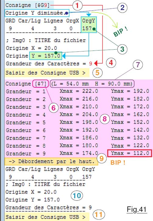

Chaque dessin élémentaire possède des dimensions en largeur et en hauteur qui lui sont propres. Les plus petits ne déborderont pas des limites machine y compris en Grandeur = 9. Ce ne sera vrai que si l’Origine Image est correctement placée. Par exemple testez l’expérience suivante : « $g9« , suivi de « $7« qui va tracer la note de musique en taille maximale. Examinons sur la Fig.41 le déroulement des événements. En 1 la commande « $g9« impose un facteur Grandeur de 9, c’est à dire le maximum possible. Sur RESET l’Origine Image sur Y’Y est de 190. Comme à cette taille les caractères déborderaient vers le haut, d’autorité en 2 le programme descend la valeur à 157.0 comme visible en 3. Puisque le programme a pris une initiative, il le signale par les affichages, et pour attirer l’attention de l’opérateur il génère un BIP sonore. À partir d’ici, en 4 il y aura rappel de cette valeur puis en 5 le programme attend une nouvelle commande. En 6 on frappe la commande « $7« qui demande de compiler le petit dessin ainsi référencé. Immédiatement le logiciel calcule la largeur et la hauteur de cette image qui seront égales à celle de base multipliée ici par 9 la valeur de Grandeur. Les dimensions « hors tout » sont alors affichées en 7. (En taille unitaire la petite image fait 6mm x 10mm d’où les valeurs calculées en 7 sur la copie d’écran.) Pour aider au maximum l’opérateur, dans toute la zone rose 8 le programme calcule les positions extrêmes de l’Origine Image pour tous les coefficients d’agrandissements possibles. Si la plus grande taille compatible avec les performances de la machine est inférieure à neuf, seules les lignes valides seront affichées. Par exemple sur la Fig.44 la tulipe la plus grande possible est obtenue avec l’amplification de cinq. Seules les cinq premières lignes sont affichées.
Toujours dans le but d’assister au maximum le travail de l’usager, le programme se rend compte qu’avec une ordonnée de 157.0 on va sortir des limites de la machine, en 9 un message d’alerte est déclenché. L’opérateur sait qu’il importe de diminuer sur Y’Y la valeur de la position de l’Origine Image avec un maximum à ne pas dépasser de valeur 112.0 pour la Grandeur adoptée de 9. Rien n’interdit naturellement de choisir une valeur plus faible comprise entre zéro et e seuil critique de 112.0. Puis en 10 le programme résume les conditions actuelles et en 11 attend une nouvelle commande. On remarquera au passage que c’est l’opérateur qui reste maître de la position de l’objet cible sur le plateau de la machine, le programme ne fait que fournir des informations pertinentes.

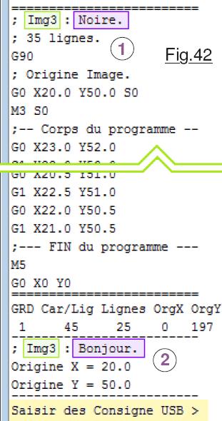

Noter au passage que le titre de l’image est intégré dans la description des divers points qui la composent. On reste toutefois maître du numéro de l’image qui sera indiqué dans le fichier graphique. Il sera donc avantageux de commencer par la commande « $iN« . Le titre de l’image est contenu dans sa description et sera utilisé dans le fichier.gco. Toutefois, le titre actuel n’est pas perdu. Faisons une expérience élémentaire. RESET sur le microcontrôleur suivi de « $p« pour purger l’écran. Enchaînons les commandes « $i3« accompagnée de « $tBonjour.« sans sauvegarder. Puis on impose « $y50« pour ne pas risquer de débordement vers le haut. Enfin proposons la commande « $7« qui compile le fichier. On peut vérifier que le titre de l’image en 1 de la Fig.42 est « Noire« alors que le titre courant affiché en 2 n’a pas été modifié et est resté « Bonjour. » ainsi que le numéro de l’image toujours égal à 3.

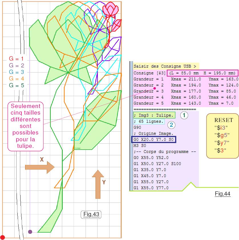

Toutes les origines image sont situées en bas et à gauche du dessins. Aussi, les débordements ne peuvent se produire que vers la droite ou vers le haut, c’est la raison pour laquelle seules les limites Xmax et Ymax sont calculées et affichées sur la Fig.41 en zone 8. Examinons sur la Fig.43 la façon dont sont effectués les divers traitements lorsque l’on saisit les commandes encadrées dans la Fig.44 sur laquelle dans la zone violette se trouve la séquence à copier pour réaliser le fichier image. En 1 et 2 sont visibles le titre et le nombre de lignes précisés dans la table de description du dessin. La grille est composée de carreaux espacés de 10mm, le dessin respecte les proportions. Sur cette vue nous avons tout en bas à gauche l’origine machine en rouge, c’est à dire les coordonnées nulles sur les deux axes. Dans ces explications on prend pour exemple le dessin n°3, soit celui de la tulipe. La plus petite Grandeur conduit à une image de 17mm de largeur et 39mm de hauteur.
Pour la grandeur maximale possible de 5 la largeur passe à 5 x 17 = 85mm et la hauteur devient 5 x 39 = 195mm, valeurs affichées dans l’encadré rose. Le programme pousse au maximum à droite flèche X « contre » la zone limite du LASER. Il en déduit la valeur maximale de l’Origine Image Xmax = 228 – 85 = 143mm. Le dessin est ensuite localisé au maximum vers le haut symbolisé par la flèche Y. De façon analogue nous avons Ymax = 202 – 195 = 7mm. D’où l’Origine Image extrême représentée sur la Fig.43 par le disque violet. Sur ce dessin ont été surchargées les quatre autres grandeurs possibles. Tout en haut à droite on observe en rouge et rose la plus petite dimension correspondant au dessin de base. Dans l’encadré bleu de la Fig.44 on trouve les valeurs imposées par l’opérateur.
