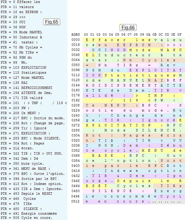

Il est donc possible d’inscrire l’intégralité des textes affichés sur l’écran OLED en mémoire EEPROM. ATTENTION : Le logiciel P09_EXPLOITATION_de_la_machine.ino fait appel à ces données. Aussi, pour qu’il puisse se dérouler correctement et ne pas afficher des incohérences, il faut au préalable téléverser P00_Initialiser_EEPROM.ino et surtout l’activer. Cet outil force toute la zone EEPROM à zéro, les données numériques listées en bleu ci-avant seront donc annulées à ce stade de l’élaboration de la machine. La Fig.65 reprend une partie de l’affichage qui s’effectue sur le Moniteur de l’IDE lorsque le programme d’écriture des textes est validé. Dans le dossier <Outils du programmeur> est mis à votre disposition le logiciel Lister_EEPROM_en_texte.ino qui présente en Fig.66 le contenu EEPROM sous la forme d’un tableau.
