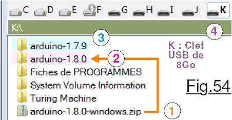

Pour ce tutoriel j’ai téléchargé la version 1.8.0 pour voir ce que ça donne. Pour l’expérience, comme vous pouvez le vérifier sur la Fig.54 le fichier compressé de 153Mo en 1 a été logé sur une petite clef USB de 8Go. Extrait directement en 2 sur cette petite mémoire de masse extérieure le dossier pèse 410Mo. (Pour vérifier que l’IDE pouvait fonctionner sur un support extérieur à l’ordinateur, j’avais en 3 recopié le dossier d’utilisation « normale » qui réside sur mon P.C. de bureau.)

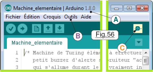

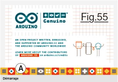

C’est de loin la phase la plus compliquée de l’opération. Explorateur de Windows activé, il faut cliquer sans se tromper sur le dossier 2 qui ouvre une liste effrayante de fichiers. Dans cette liste, on cherche avec fébrilité un exécutable intitulé . Courage, vous allez y arriver, on y est presque ! Cliquer nerveusement deux fois rapidement sur le nom de ce fichier étrange. Le truc étrange de la Fig.55 s’active avec plein plein plein de textes inquiétants en bas à gauche en A. Comme ces textes ressemblent à un compte à rebours, je me suis planqué sous le bureau et j’ai attendu une heure. Rien ne s’est passé, à part des crampes dans les jambes. Et, miraculeusement, quand je suis sorti de ma planque, sur l’écran de l’ordinateur il y avait la fenêtre contextuelle de la Fig.56 qui est exactement identique à celle qui s’ouvre quand j’active ma vieille version antédiluvienne 1.7.9 du compilateur C++.
Par curiosité, j’invoque dans ce nouvel environnement IDE, car en fait c’est cette fenêtre verte qui constitue le domaine de développement Arduino, le programme Machine_elementaire.ino et je constate que le listage est un tout petit peu différent. Avant, tous « les mots » du langage étaient en couleur orange. Maintenant, les données sont en orange, mais les identificateurs des procédures et des fonctions sont en bleu clair. Pas de quoi sauter au plafond. Puis, m’attendant à une compilation strictement identique, j’engage une compilation. Le temps de traitement me semble un peu plus long, mais pas de beaucoup. Puis le résultat s’affiche : 27226 octets de programme au lieu de 30720 avec la version 1.719 soit 3494 octets de moins. Je n’en crois pas mes mirettes ! Pourtant dans la fonction « type de carte » j’ai bien validé la NANO. Je téléverse la compilation et je teste.

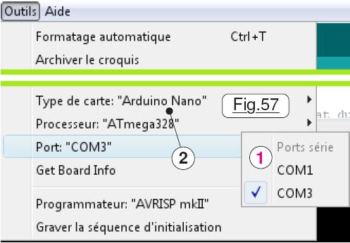

L’historique de ce développement vous n’en avez cure, et vous avez bien raison. La seule chose qui vous importe, c’est d’avoir sur l’écran la fenêtre contextuelle du Moniteur de l’IDE et que le dialogue s’installe entre la petite machine dans son coffret vert et l’écran de l’ordinateur. Après avoir effectué les manipulations du chapitre précédent, la fenêtre de l’IDE montrée en Fig.56 est active sur l’écran de l’ordinateur. Branchez la petite carte Arduino NANO avec sa mini prise USB sur l’un des ports libres de l’ordinateur. Puis validez l’onglet [Outils] en B. Si le port est reconnu, on obtient un résultat qui ressemble à celui de la Fig.57 prouvant que la liaison série est correctement établie. Éventuellement si la bonne prise n’a pas été sélectionnée, il suffit de la valider en 1. Bien qu’en principe ce ne soit pas du tout important si on ne compile pas, on va par mesure de précaution indiquer le type de carte raccordé. Dans ce but on active à nouveau l’onglet [Outils] en B et avec l’item on valide l’option . Il ne reste plus qu’à établir le dialogue machine entre les deux entités informatiques. Il suffit tout simplement de cliquer sur le symbole C mis en évidence en jaune sur la Fig.56 en haut à droite. Immédiatement la fenêtre du Moniteur de l’IDE s’ouvre et affiche le MENU de BASE. (Le symbole représente une loupe qui analyse du texte, car le Moniteur est l’outil de base pour un programmeur qui sert à déverminer le logiciel qu’il est en train de développer.)
