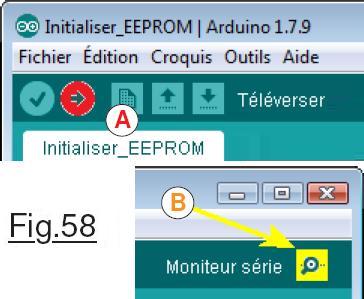

4) Cliquer en A sur la flèche coloriée en rouge sur la Fig.58 pour inscrire le programme dans la mémoire du processeur.
5) Cliquer en B de l’autre coté de la fenêtre contextuelle pour exécuter ce programme et voir le résultat s’afficher dans la fenêtre du Moniteur qui vient de s’activer.

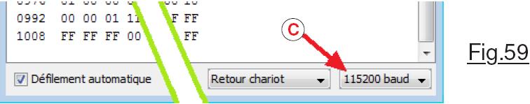

Le logiciel précise la version du contenu qui sera inscrit dans l’EEPROM. Puis, il faut patienter quelques secondes car l’inscription des 1024 Octets exige un petit intervalle de temps. Quand c’est terminé, une foule d’informations se bousculent. Il est possible, voir probable, que l’ensemble de cet affichage puisse s’avérer incohérent. C’est tout simplement que la vitesse de dialogue entre le Moniteur et Arduino n’est pas synchronisée. Dans ce cas, il suffit d’imposer en C de la Fig.59 une vitesse de 115200 bauds, car par logiciel je privilégie la cadence de transferts la plus rapide possible dans les options de l’IDE. Quand cette vitesse est correcte, cliquez une deuxième fois en B et les 1024 données sont réinscrites, ce qui n’est pas grave du tout, puis les quatre blocs de mémoire EEPROM sont affichés. Inutile de vous torturer l’esprit pour le moment sur l’analyse de ces données, des manipulations à cet effet ont précédé en Fig.6 de la page 6 du didacticiel.

2) Cliquer en A sur la flèche coloriée en rouge sur la Fig.58 pour inscrire le programme d’exploitation
dans la mémoire du microprocesseur de la carte Arduino NANO.
3) Cliquer en B de l’autre coté de la fenêtre contextuelle pour exécuter ce programme et voir le
