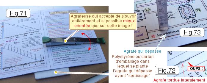

2) Trouvez une plaque de polystyrène ou du carton bien classique. (Voir Fig.71)
3) Positionnez les pages bien à plat et surtout bien les unes cadrées sur les autres.
4) Avec une petite agrafeuse qui accepte de s’ouvrir complètement mettre en place quatre « crochets ». ATTENTION : Quand on appuie sur l’agrafeuse il faut bien la tenir latéralement car elle veut se décaler sur les cotés. Du coup comme montré en Fig.72 l’agrafe est mal enfoncée et se plie. Quand une agrafe s’est tordue, la retirer avec un cutter et en placer une deuxième exactement au même endroit. Le deuxième essai sera le bon …
5) Retourner le livret sur un support rigide et fermer les agrafes à la main avec un outil quelconque. Dans mon cas j’utilise une règle de section carrée comme montré sur la Fig.73 sur laquelle à peine visible on voit un coté de l’agrafe non encore replié.
