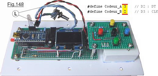

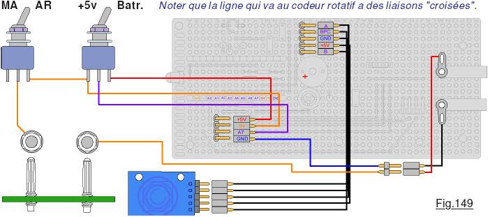

Durant le soudage des inverseurs, vous pouvez être certains que des petites goutes de résine vont sauter et tomber sur la vitre qui serait alors vulnérable lors de son nettoyage. Elle est parfaitement propre car bien nettoyée à l’alcool domestique avant de se voir immobilisée. Aussi, il est facile de la protéger avant soudure par le morceau de papier de l’Image 58.JPG immobilisé provisoirement par du ruban adhésif. Il est absolument impératif de pouvoir comme sur la Fig.148 désolidariser totalement la semelle est ses circuits imprimés du coffret pour des raisons évidentes de maintenance. Outre le connecteur HE14 qui relie le codeur rotatif au circuit imprimé principal, on observera en L la ligne qui relie les deux bornes de la pile vers les inverseurs. La Fig.149 précise le schéma de câblage ainsi que les connecteurs utilisés. Les fils de câblage gris sont issus de nappes plates de connectiques d’ordinateurs. En séparant les fils et en les torsadant on obtient des lignes « compactes » et souples. Compte tenu des faibles courants consommés par la petite unité, ces fils sont très largement dimensionnés. Les soudures sur les picots des HE14 sont protégées électriquement et mécaniquement par des morceaux de gaine thermorétractable. Ces derniers sont colorés et permettent ainsi de repérer aisément l’orientation des connecteurs. Sur Image 59.JPG le câblage est terminé et l’on procède aux ultimes vérifications de bon fonctionnement. Quand on réalise la ligne qui va du clavier vers le HE14 qui se branche sur le codeur rotatif, bien faire attention au fait que les fils ne vont pas broche à broche mais sont croisés. Si par erreur vous avez interverti A et B, il sera facile de modifier le programme Arduino en permutant 3 et 2 dans les définitions en tête du programme P16. Enfin, sur la photographie d’Image 60.JPG le coffret est entièrement achevé et notre petite machine pleinement fonctionnelle.
