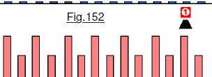

L’idée consiste à remplir entièrement le plateau avec comme schématisé en Fig.152 une alternance de « 0 » et de « 1 ».
Toutefois il faudra respecter les contraintes suivantes :
• Le déplacement de la tête L/E sera vers la droite.
• Commencer par écrire tous les « 1« .
• Puis intercaler tous les « 0« .
• Fin du programme dès que le plateau est saturé. • Optimiser l’algorithme … ça va sans dire !
• Le plateau initial sera rempli de « B« . L’Origine ainsi que la tête de L/E seront en position n°1.
