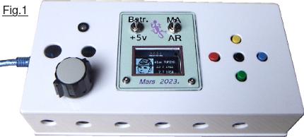

C’est précisément l’objet de cette description pour laquelle la réalisation pratique Fig.1 du petit appareil électronique à base d’Arduino reste strictement inchangée. Il suffit de téléverser le logiciel P18_BANDE_PAPIER.ino et le dispositif va immédiatement adopter le comportement décrit dans ce chapitre ajouté tardivement sur ROBOT MAKER. Dans la pratique, par rapport au programme dont cette version est directement issue, de nombreuses améliorations ont été apportées sur le plan fonctionnel, et pas uniquement sur la présentation graphique du RUBAN qui remplace celle du plateau tournant. La longue liste de ces nouveautés est résumée en tête de listage et les détails les plus pertinents font précisément l’objet de ce document. En résumé, non seulement P18 adopte la représentation symbolique prônée par Turing, mais apporte une foule de petites améliorations par rapport à P16. (P17 est une version personnelle non diffusée.) En particulier on dispose maintenant d’une option qui permet de

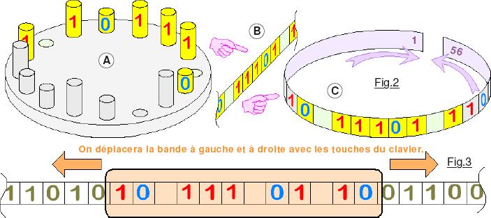

Adopter plus directement le concept formulé par Turing engendre une refonte totale de la simulation graphique Fig.2 A à celui de la Fig.2 B dans un premiers temps. C’est à dire on « transforme » le plateau circulaire en une bande de longueur infinie dans laquelle les pions sont représentés par des chiffres « 0 » et des chiffres « 1« . Puis on
commence par limiter la longueur à 56 cellules de données cette bande linéaire de longueur infinie. Enfin, en C on courbe cette bande de papier pour en faire une boucle fermée dont la cellule n°56 voisine avec la cellule n°1. Sur l’écran graphique le ruban virtuel sera représenté perpendiculairement à sa surface, ressemblant au plateau A vu par la tranche. Comme le petit écran OLED n’a pas une définition suffisante pour représenter toutes les cases, on va devoir « fenêtrer » l’affichage à une largeur de douze cellules.

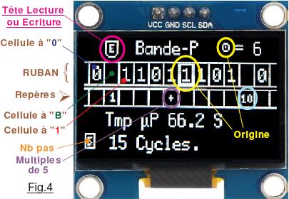

Comme c’était déjà le cas pour la représentation du plateau rotatif, on déplacera la bande de papier à droite ou à gauche de la fenêtre de visualisation avec les touches BP4 et BP5 du clavier. Avec un protocole d’utilisation semblable à celui de P16 le pas de déplacement sera de 1 ou de 5 cellules, choisi en cliquant sur BP2. Il reste à ajouter à la bande des repères de numérotage des cellules comme c’était le cas précédemment. Ce n’est qu’un complément informationn
rel assistant la visualisation. Il n’est pas obligatoire on s’en doute, mais c’est un plus incontestable qui facilite grandement l’établissement d’une relation directe entre le mode GRILLE et le mode RUBAN de papier. Avec cette nouvelle approche on aboutit à la représentation globale de la Fig.4 qui reprend les informations qui étaient proposées avec le programme P16. La portion de RUBAN visible dans la fenêtre est délimitée par deux lignes horizontales avec délimitation verticale des cellules. Correspondant verticalement, sous le RUBAN on trouve une bande associée qui indique le numéro des cellules toutes les dix positions : 1, 10, 20, 30, 40 et 50. Puis, les Multiples de 5 sont repérés par des petits +. La position de l’origine est indiquée en haut et à droite de l’écran graphique. Sur la bande de papier virtuelle l’encadrement de la cellule est doublé. Comme c’était le cas dans P16, le Nombre de pas lors des déplacements manuels est indiqué dans le petit rectangle en bas à gauche. Le temps de traitement total est précisé ainsi que le nombre de cycles effectués par l’horloge. Ces options sont inchangées. Enfin le texte BARILLET a été remplacé par Bande-P bien plus conforme avec la nouvelle représentation de cette machine de Turing électronique.

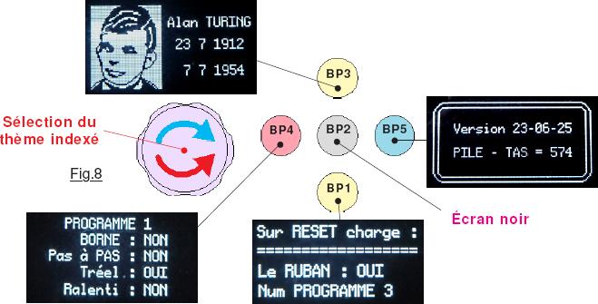

Attention, comme c’était le cas pour les démonstrateurs précédents, avant de téléverser le logiciel d’exploitation, il faut au préalable loger les textes en mémoire non volatile EEPROM. Comme des petites modifications aux textes ont été apportées, il faut impérativement téléverser l’outil nommé P0B_Initialiser_EEPROM.ino et l’activer une fois en ouvrant le Moniteur de l’IDE. Ce programme en profite pour gaver l’EEPROM avec dix logiciels de type Turing pour avoir une base de travail de départ et ainsi expérimenter l’utilisation de la machine. Le Menu de Base en Fig.5 reste inchangé et comporte strictement les mêmes rubriques. Toutefois, y figure une petite information complémentaire. Comme avant, dans un petit rectangle est précisée la référence du programme actuellement en mémoire de travail. Sur cet exemple c’est le n°034, celui qui simule la construction d’un mur. Juste en dessous est précisé l’emplacement en EEPROM dans lequel il est préservé. Ici l’emplacement n°3. Comme ces deux informations sont associées, elles sont regroupées dans un petit cadre.
L‘évolution la plus importantes des procédures opérationnelles concerne les diverses options qui ont été simplifiées. Par exemple Fig.6 dans le menu Analyse, l’ancien choix d’affichage des données de chargement sur RESET a été remplacé par une nouvelle fonction Permuter G et D dont il sera question plus avant. De même que dans le menu OPTIONS Fig.7 l’item Accueil n’existe plus, il est remplacé par Fuite qui permet de sortir sans rien modifier. Actuellement, l’utilisation du clavier lors de l’affichage du Menu de Base est bien plus riche. C’est lui qui permet d’avoir à convenance l’affichage d’informations qui avant relevaient de validations dans les options. Maintenant, quand on clique sur BP2 l’écran devient tout noir et la LED triple illumine en blanc. Pour les quatre autres touches la LED triple clignote rapidement en vert incitant l’opérateur à cliquer sur l’une quelconque des touches pour revenir au Menu de Base. BP3 fait afficher le portrait d’Alan TURING. BP5 indique la version du logiciel et sur la ligne du bas précise la place qu’il reste en mémoire dynamique entre la PILE et le TAS. C’est une information qui ne concerne que les programmeurs avertis. Elle ne complète cette page écran que pour des raisons de mise en page et parce-que le logiciel laissait encore beaucoup de place inoccupée dans la mémoire de l’ATmega328 réservée au programme. BP1 précise à l’écran les données préservées en EEPROM qui sont rechargées automatiquement lors d’un RESET. Enfin, c’est la touche BP4 qui résume les options qui sont prises en compte lors du déroulement d’un RUN.

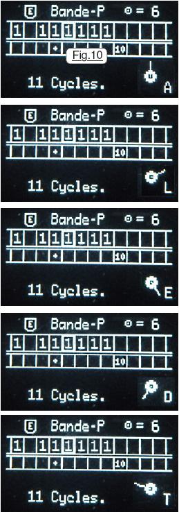

(C’est également cet ordre dans le déroulement du logiciel.) La durée pour effectuer un cycle complet est calculée par le programme et conforme à celui chronométré sur la machine réelle. Cette durée par instruction est variable. On se doute que s’il n’y a pas écriture ou rotation du plateau, le temps de déroulement d’une instruction sera plus faible. Par contre, sur la simulation graphique, pour simplifier le logiciel, chaque phase de l’horloge est de durée identique et calculée comme étant égale à la durée totale de l’instruction divisée par cinq.
Lors du déroulement d’un programme en fonction RUN et en temps réel, la durée de traitement n’est plus affichée, car la ligne de texte afférente à cette donnée peut venir se superposer à l’affichage graphique de l’horloge. Lorsque le programme se termine, le temps total écoulé durant toute la durée du RUN est affiché. L’aiguille n’est plus affichée durant l’exploitation des résultats. Par contre, la représentation du noyau central qui ne gène pas les écritures reste présent pour informer l’opérateur que le système est en mode temps réel.
NOTE : Quand le programme est en cours d’exécution, si on clique sur la touche BP3, le système passe en temps réel quel que soit le mode présent. Dans cette configuration la ligne relative aux temps de traitement est à nouveau affichée, restant utile pour l’analyse du comportement, et tout particulièrement en mode PAS à PAS.
La Fig.11 présente l’écran lorsque le programme a été entièrement exécuté, ou que l’on a provoqué une sortie anticipée en cliquant sur le bouton central du codeur incrémental jusqu’à ce que la LED tricolore s’éclaire en rouge. Le système est en configuration temps réel, raison pour laquelle le noyau de l’aiguille de l’horloge est affiché. La durée du traitement total de la fonction RUN est affiché.

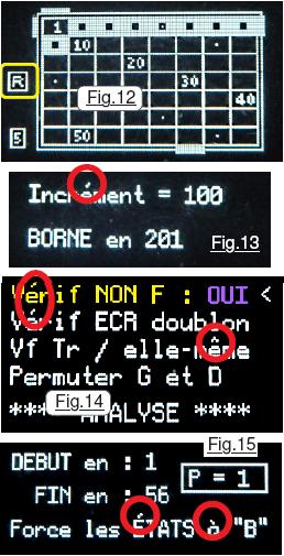

L‘intégralité des petites améliorations apportées à P16 est précisée en tête de listage. On va ici les passer en revue. Certains détails sont issus du fait que dans le programme on n’envisage plus un plateau tournant, mais une bande de papier virtuel qui se déplace en translation rectiligne. Dans cet ordre d’idée, un petit détail a été changé dans la page graphique Fig.12 qui affiche en mode GRILLE. Avant, dans le petit cadre mis en évidence en jaune, c’était la lettre P pour PLATEAU qui était affichée. Maintenant c’est un R pour RUBAN plus approprié. Quand c’est la configuration d’origine avant traitement, le symbole reste inchangé.
Lorsque l’on fait appel à l’option pour définir une BORNE, un accent a été ajouté au mot Incrément, rendant l’affichage plus correct. Dans la même optique, trois accentué ont été ajoutés à la page-écran de la Fig.14 tous constitués par le tracé de PIXELS. (C’est toute la différence entre un écran de mosaïques figés comme un module LCD par exemple, et un écran graphique sur lequel les textes ne sont pas autre chose que du dessin spécifique.)
À ce stade du développement du programme d’exploitation il restait encore 94 octets de non utilisés dans la zone réservée au programme. Un vrai scandale ! Aussi, pour éviter ce gaspillage invraisemblable, deux autres accentués montrés en Fig.15 ont été « pixelisés ». Dans l’état actuel, quand on compile le logiciel d’exploitation, l’IDE annonce 30660 octets de programme. Il ne reste plus que 60 octets de disponibles. Il devient raisonnable d’en rester là , et ce
d’autant plus que tous les textes ont été entièrement accentués. Si d’aventure un problème de programme surgissait et qu’il y aurait un manque de place pour le corriger, la première variable d’ajustement pour faire des économies consisterait à « licencier » les accentués ce qui serait le moins pénalisant sur le plan fonctionnel et pour la qualité opérationnelle du petit appareil. Enfin, si vous désirez implanter une fonction nouvelle magique imposant pas mal de place pour l’émuler, supprimer le portrait resterait la solution la plus logique bien que la moins poétique. Quand à l’EEPROM, ses 1023 octets sont utilisés, elle est entièrement saturée de données. Coté rentabilité on ne peut pas faire mieux …

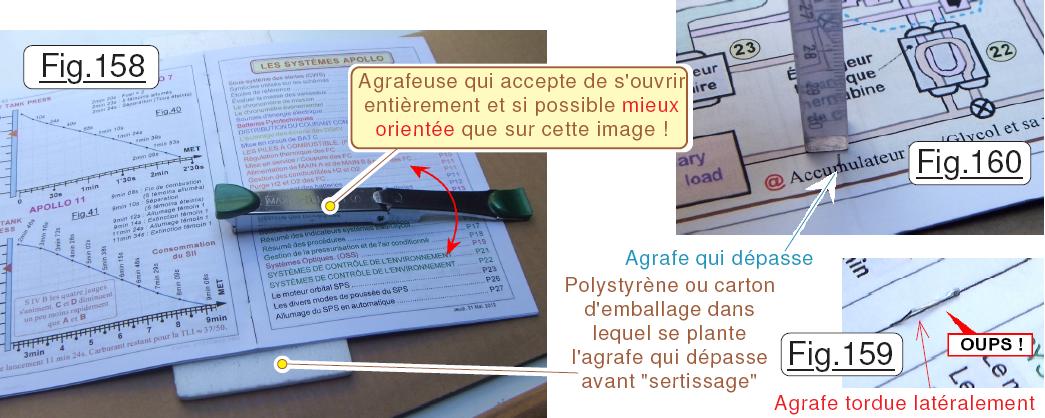

1) Commencez par plier toutes les pages en deux. (Et si possible du bon coté !)
2) Trouvez une plaque de polystyrène ou du carton bien classique. (Voir Fig.158)
3) Positionnez les pages bien à plat et surtout bien les unes cadrées sur les autres.
4) Avec une petite agrafeuse qui accepte de s’ouvrir complètement mettre en place quatre « crochets ». ATTENTION : Quand on appuie sur l’agrafeuse il faut bien la tenir latéralement car elle veut se décaler sur les cotés. Du coup comme montré en Fig.159 l’agrafe est mal enfoncée et se plie. Quand une agrafe s’est tordue, la retirer avec un cutter et en placer une deuxième exactement au même endroit. Le deuxième essai sera le bon …
5) Retourner le livret sur un support rigide et fermer les agrafes à la main avec un outil quelconque. Dans mon cas j’utilise une règle de section carrée comme montré sur la Fig.160 sur laquelle à peine visible on voit un coté de l’agrafe non encore replié.
