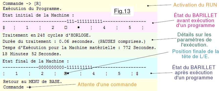

Enfin on va pouvoir la faite ronronner cette machine virtuelle ! Pour tester le mode RUN nous allons utiliser le petit Programme Utilisateur n°55 puisque le barillet de la machine est déjà conditionné. Et puis si on désire que le LM puisse descendre vers le sol sélène, il faut absolument circulariser l’orbite. Imaginez-vous dans la cabine exigüe du module de commande. Sur le petit clavier de l’ordinateur de bord vous invoquez la procédure de circularisation orbitale :
MANIPULATIONS :
1) Cliquer sur « c » pour rechercher la bonne procédure.
2) Dans la liste on voit que le Programme Utilisateur n°55 est en emplacement n°5 :
Invoquer l’emplacement n°5 par validation de « 5« .
3) Commande « r » de la zone 3 sur la Fig.3 en page 3.
– Glups … mais on a rien vu !
– Ben oui, l’Arduino à circularisé en 248 cycles d’HORLOGE ce qui n’a pris que 6 centièmes de seconde. Sur la machine réelle il aurait fallu 13 minutes et 52 secondes.

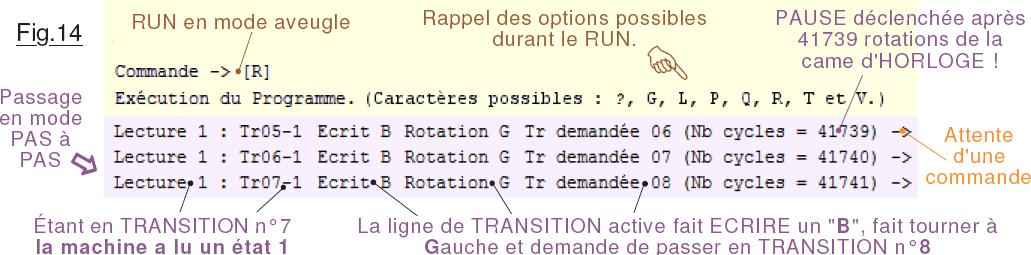

Le logiciel affiche « Exécution du programme. (Caractères …)«  , puis l’écran de l’ordinateur devient inerte. Sans que vous ne le sachiez, à chaque rotation de la came d’HORLOGE fictive le logiciel allume la LED bleue durant 50µs ce qui ne ralentit pratiquement pas la rapidité du traitement. En revanche, la LED bleue semble allumée en permanence. C’est cette clarté qui témoigne du fait que le processeur ne se tourne pas les pouces et qu’il « cavale ventre à terre ».
10) Frapper « p » et valider.
Immédiatement le programme passe en mode PAUSE et liste la dernière ligne exécutée. Chaque fois que vous validez « à vide », une ligne de plus est réalisée avec attente d’une commande.

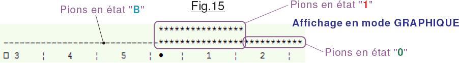

18) Toujours en PAS à PAS et uniquement avec la visualisation du BARILLET proposer la commande « g » qui fait passer l’affichage « en mode Graphique ».

19) Comme pour le MENU de BASE et le Menu des OPTIONS on peut à tout moment obtenir le rappel des options durant l’exécution du programme en frappant la touche « ? » ou mieux, la virgule.
Remarquer que tout caractère frappé durant le RUN est affiché entre crochet à titre d’information pour l’opérateur. Si le caractère n’est pas valide une alerte sonore et textuelle est générée.

La sortie imposée du déroulement de l’algorithme fait afficher les informations du type de celles de la Fig.13 et le logiciel attend une nouvelle commande de l’opérateur. Nous allons à ce stade passer en revue les possibilités offertes par les OPTIONS.
