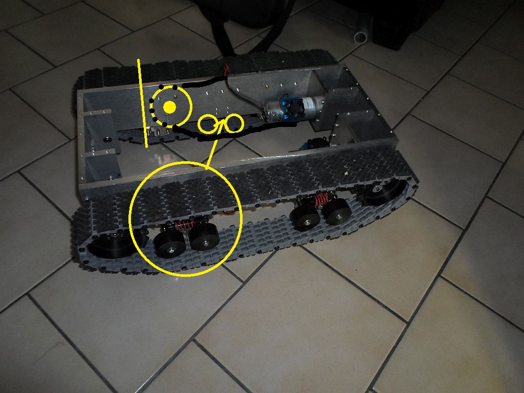

Pour la config des chenilles, ça sera comme ici : (ne pas prendre en compte les gribouillis)

C'est des roues cranter prévus pour ces chenilles, ça ressemble pas mal a des roues et tapis de convoyeur . Ces chenilles sont chère et pas adapter si on veut faire un truc de taille similaire a celui de la photos. J'ai du raccourcir le châssis de 10cm pour ça marche ^^' (les gribouillis) http://www.robot-maker.com/forum/topic/9672-frozen-le-robot-a-chenille-reprise-et-modif-drastique/page-7#entry65999
Le soucis aussi avec ces chenilles c'est tout ce qui peut s'y coller : le sable, la terre, la boue.... Parce que ça va ce mettre dans les ''maillons'' et du coup les pignons ne peuvent plus entraînées correctement et ça derrail .
Par débiter, j'entend découper.
