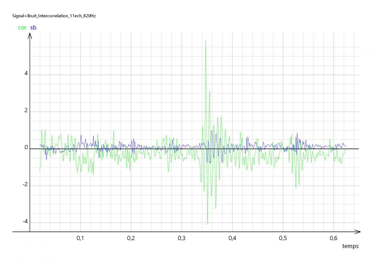

Si vous cherchez une solution pour détecter des impacts, la méthode à accéléromètre a l'air pas mal.
Le problème de saturation c'était juste des variables mal choisies.
Donc voilà ce que j'obtiens avec échantillonnage à 820Hz et seulement 11 échantillons pour détecter le signal d'un impact:
Quand l'impact à lieu l'algo monte presque jusque 6x l'amplitude max du signal.
