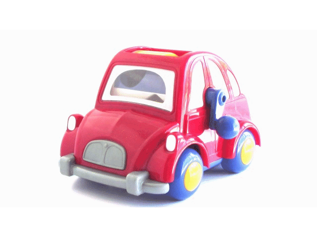

Avec mon logiciel, j'ai joué sur la luminosité et le contraste, chacun appréciera.
Avec ce logiciel, j'ai fait 50 instantanés dont j'ai diminué la taille. Puis j'ai exporté ces 50 photos en GIF.
Je t'envoie le zip contenant les 50 photos et le gif que j'ai fait. J'aimerais bien que tu proposes également ce nouveau gif ici.

Ton gif de 5.30mo :

En définitive, tu as posté mon gif, j'avais cru comprendre que mes gif étaient trop lourds.
Mais tu ne dis pas ce que tu en penses.
Personnellement, je pense que dans les 2 versions, au final, on se retrouve avec des photos qu'il faut mettre en forme.
La moins cher et la plus rapide à mettre en œuvre et à utiliser, c'et la v1, car avec la v2, il faut travailler les photos une par une avec paint.net, c'est un gros boulot. Alors qu'avec la v1, mon logiciel modifie la luminosité de la totalité du film en un seul coup. Si le film est au bon format, le travail est encore moindre, pas besoin de diminuer la taille des images. Le seul truc qui m'ennuie, c'est que mon logiciel vidéo sort des photos en png, mais est ce un mal ?
