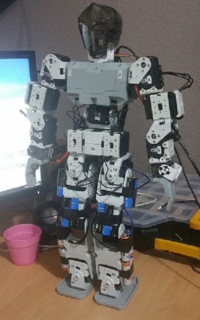

Voila je suis sur un projet d'amélioration d'un kit bioloid Comprehensive Kit (Robot bipéde)

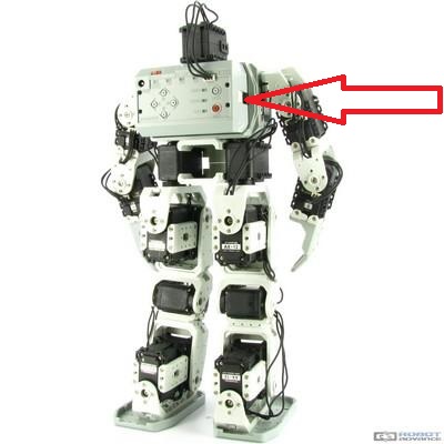

Le robot est équipé de série d'une batterie située dans le boîtier au dos du robot.
Cette batterie est composée de 8 éléments ni-mh 1900 mAh comme ceci
Au vue des modifications apportées sur le robot qui à pris 13 cm, il me faut absolument trouver une méthode pour baisser son centre de gravité.
J'ai donc dans l'idée de déplacer la batterie au niveau des jambes du robot.
Du coup, je profiterai bien de cette technique pour grossir la taille de la batterie et donner ainsi une plus grande autonomie

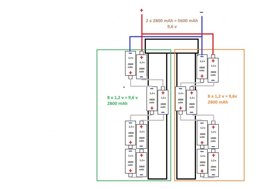

Voici comment j'aimerai répartir les piles pour avoir une batterie de 5600 mAh
Il y a donc une batterie de créée de chaque coté de la jambe composé de 8 éléments branchés en série pour arriver aux 9,6 v recommandé par le fabricant. Puis on branche les deux batterie en parallèle pour avoir un total de 5600 mAh.
Je ne suis pas du tout spécialiste des batterie et aimerai donc avoir votre avis sur ces branchements. De plus je me pose la question si le chargeur sera capable de recharger tout cela.

J'ai modifié le post avec les photo uploader comme il faut ;)
Je ne pense pas que ça soit une erreur de mettre les batteries au niveau des jambes.
Le robot à gagner 13 cm repartie comme ceci
- environ 5 cm au niveau des jambes sans prise de poids. Aucun ajout, juste une modification de l'assemblage,
- environ 5 cm au niveau du tronc avec prise de poids. Ajout de deux servomoteurs.
- environ 3 cm au niveau de la tête. Encore en dévelopement
On a donc des jambes plus longues qui ne prennent pas de poids et qui supporte un corps plus lourd. Le résultat est d'avoir un robot qui tangue un peu.
Le fait de descendre les batteries dans les jambes donnent une meilleur stabilité au robot en "le plaquant" au sol. Du moins, c'est ce que mes quelques test ont démontrés. J'arrive à lui faire faire des figures basique qu'il peiné à faire avec la batterie dans le tronc. La marche était aussi un gros problème à cause du manque d'équilibre global. Désormais j'ai une marche à peu prés stable qu'il me faut encore paufiné.
Pour les lipo S. Je pense rester sur les accus qui ont l'avantage de pouvoir être disposées un peu comme je veux. Je peux donc répartir les 8 accus le long des jambes

Je me tâte d'ailleurs à rajouter deux accus pour passer de 9.6v à 12v se qui devrait donner plus de couple aux servo. Dans la description du CM5 il précisé une tension de 7v à 12v.
Quand tu dis alimenter le biloid en 12.5v . Tu passé pas par le CM5 il me semble.

Par contre je me demande si je ne devrait pas passer à 10 éléments pour arriver à un voltage total de 12 V
Le contrôleur CM5 peut être alimenter par secteur avec une alimentation 12V ou par batterie
Sur la doc du contrôleur CM5 il est précisé :
Working Voltage
  • Allowed Range : 7V ~ 12 V
  • Recommended Voltage : 11,1 V
Ça veut donc dire que je peut alimenter le CM5 en 12V par batterie non ?
Je ne vois pas pourquoi la batterie d'origine était en 9,6V. Avec deux accus de 1,2 V supplémentaire, on obtient 12 V (problème de place dans le boitier peut être?). Surtout que les servomoteurs sont plus puissante en 12V.
J'ai donc vérifié le voltage sur le bus de connexion des servomoteurs AX-12 et j'ai bien du 12V quand je suis sur l'alimentation secteur. J'en conclu que les servomoteurs sont plus puissants lors des test sur secteur qu'en utilisation sur batterie en 9,6V (pas cool)
Ma question est donc. Est il possible de concevoir les batterie en 12V avec 10 éléments plutôt qu'en 9,6V avec 8 éléments sans risqué de causé de problèmes

Après quelques recherches j'ai vu que des accus ni-mh une fois chargées à 100 % avaient une tension qui pouvait aller jusqu'à 1,4 V
Donc il me faut bien rester sur 8 éléments qui une fois chargés à bloc atteindra 11,2 V

La seule remarque : les moteurs ont un peu plus de pêche quand ils sont alimenté en 12V que moins, mais il chauffent aussi plus vite. D'où le " 11,1 V recommandé " =) histoire d'avoir un équilibre pêche chauffe plutôt pas mal =)

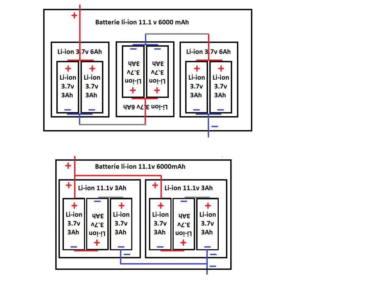

La batterie avec 8 éléments en ni-mh fut un echec
Pas assez de peps pour faire marcher correctement le robot.
De plus, j'aimerai me libérer du CM5. Roby est déjà équipé d'un Raspberry pi qui gere l'IA et j'aimerai donc gérer les servos avec!
Il me faut donc une batterie pas trop lourde fournissant autant du 5v pour le raspberry que du 12v pour les Ax 12
Je me penche donc à faire une batterie avec des accus 18650
La batterie en elle meme serait un mix de branchement série et paralléle comme ceci :
Deux techniques s'offrent à moi, je ne sais pas laquelle est la plus adaptée

c'est quoi ton 100 ohm et 2k ? C'est un pont diviseur de tension ?
Si c'est le cas oublie, c'est pas du tout fait pour...
Pour rappel moi j'utilise toujours en directe mes lipo 3S en directe sur les Ax-12, ( tension maxi 12.5V tension mini 9V  tension nominale 11.1V ) et les conseils/remarques donnés sont toujours valables.

Ok . Pas de pont diviseur de tensions ;)
Tu dis utiliser des lipos 3s pour alimenter les ax 12.
Peux tu me dire combien de servos alimente tu avec , la capacite en mAh et du coup combien de temps tient la charge ?
