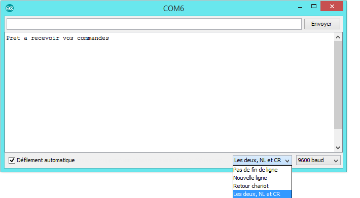

Puis ouvre l'interface Série et choisi ce paramètre :
Si quand tu envoie AT dans l'interface Série et qu'il te renvoie OK, c'est que tu peux modifier les paramètres.
