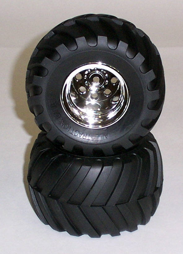

Et des roues comme ça :
(facile à trouver en France et moins cher)

Les roues Lego ont l'air pas mal, les autres aussi, mais elles sont vraiment larges (si je ne me suis pas trompé dans la conversion pouces/cm, elles font quasiment 7 cm de large).

C'est marrant mais je ne les voyais pas aussi large, mais c'est bien environs 7cm de large.
