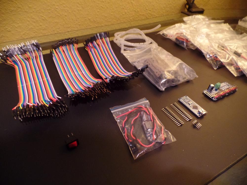

Le déballage :
L'ayant reçu jeudi, voici une petite vidéo du déballage du colis :
Le colis fait environ 20*15*16 cm et pèse 690g.
Chaque élément est emballé dans une pochette plastique et/ou plusieurs couches de papier bulle sauf pour les fils et l'interrupteur. Et une fois que tout est déballé :
À bientôt pour la suite du test !

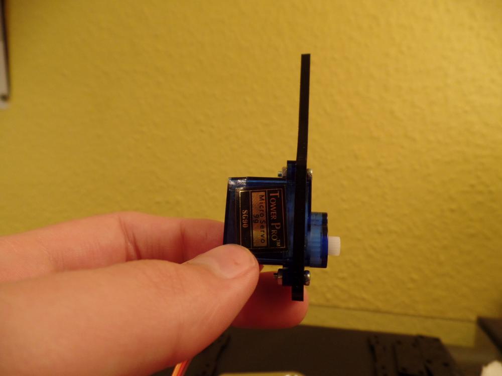

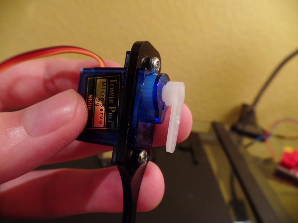

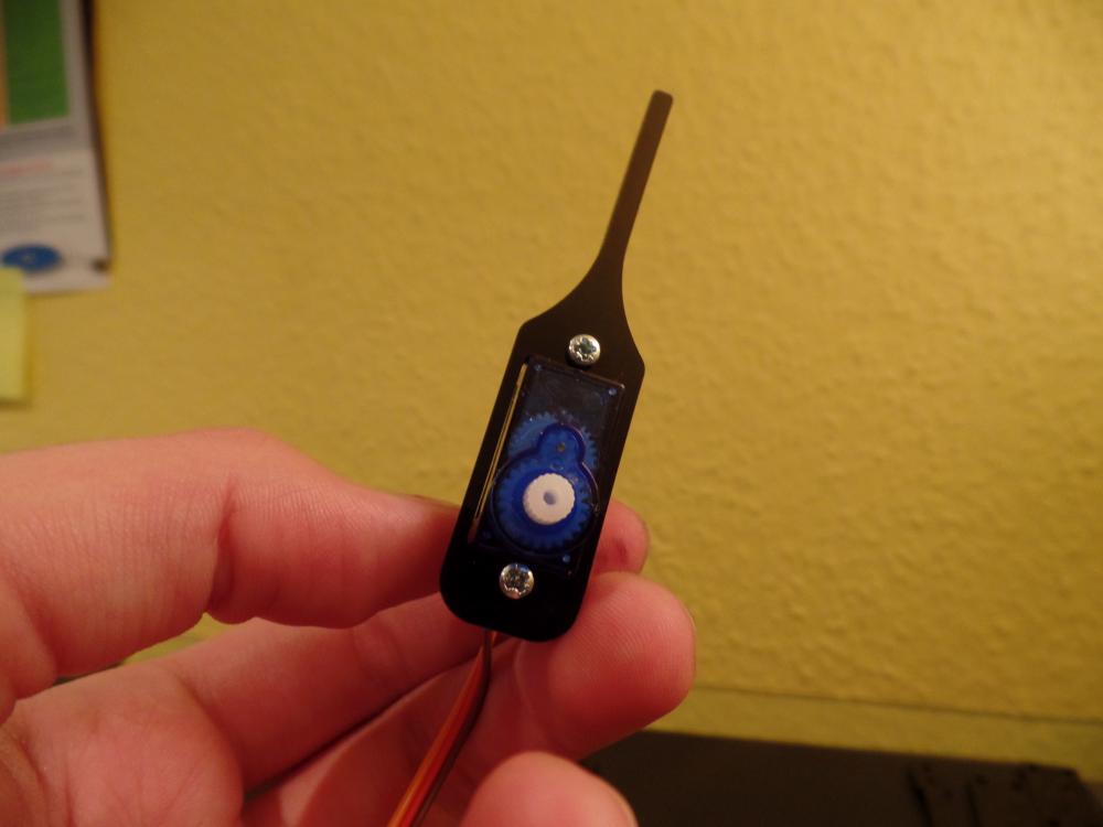

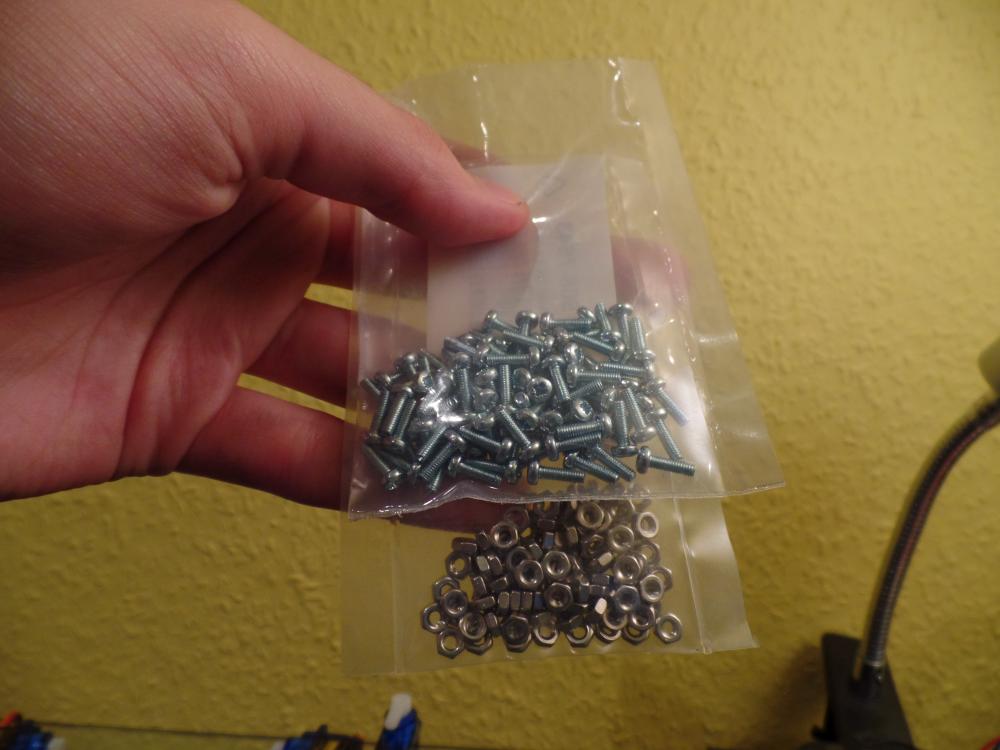

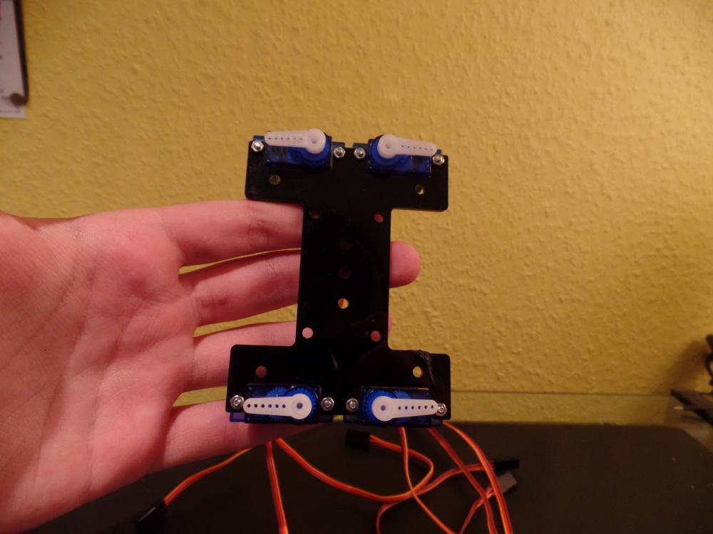

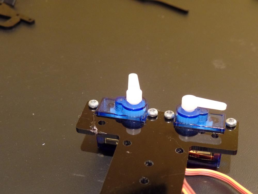

Quelques nouvelles du test du kit, j'ai reçu les vis M2.5 ainsi que les écrous, et commencé à monter les différentes parties du kit:
Mais les vis M2.5 sont un peu trop larges donc le vissage a abimé la tête de vis et a provoqué des écarts entre la pièces et le servo qui déforment la pièce (ça ne s'améliore pas en vissant) :
Voir aller jusqu'à la rupture dans certains cas malgré un écart très faible (<1mm) et les vis vissées à moitié :
Suite à ce petit problème, on va essayer si le fait de choisir des vis plus fine (des M2 maintenant, qui ne devraient pas créées d'écarts) permettent de résoudre le problème ou si celui provient de la pièce (dans ce dernier cas le produit sera invalidé et retiré de la boutique).
Le test reprendra donc dès que j'aurais reçu les vis et écrous, ainsi que la version métal (intacte) du kit (les pièces sont quasiment identiques, seule la matière change).
Donc je vous dis à bientôt pour la suite du test :)
#4 Jekert
Jekert
    Auteur
  • 227 messages
Posté 03 juillet 2016 - 19:53

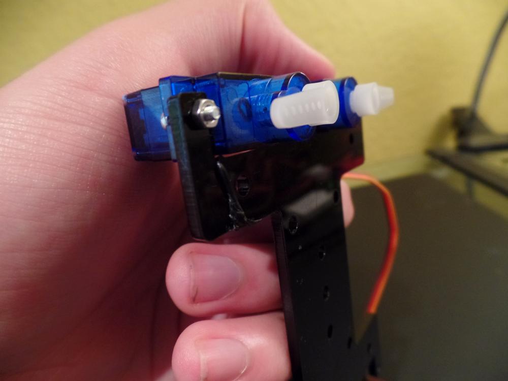

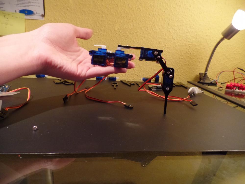

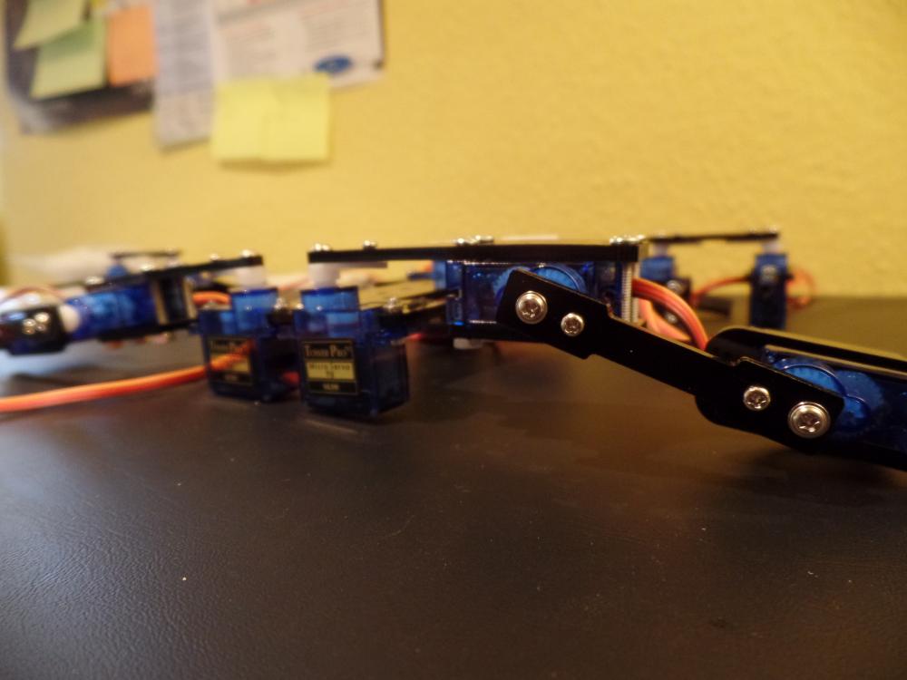

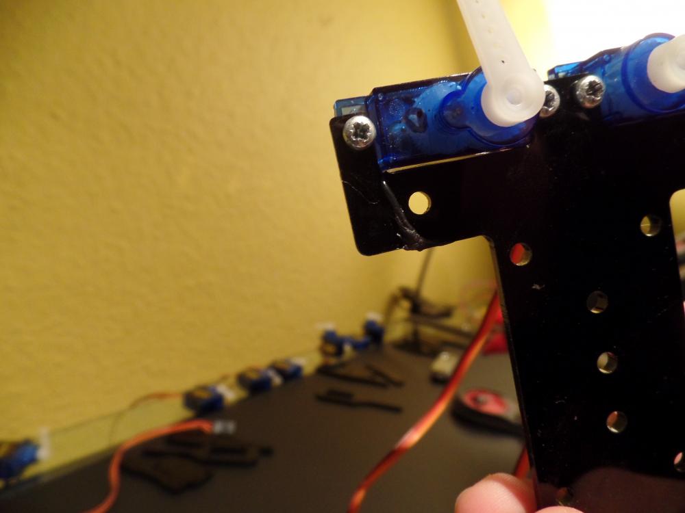

Aujourd'hui activité pistolet à colle ! ^^
J'ai miraculeusement retrouvé de la colle de couleur noir ce qui donne un bon rendu sur la pièce :

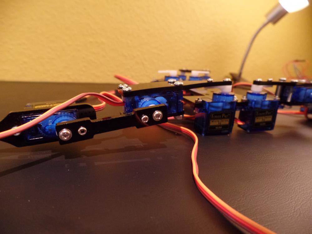

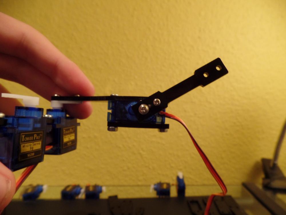

Puis pour tester la solidité, j'ai commencer à monter la première patte, ce qui m'a permis de trouver un bon ordre de vissage qui n'est pas celui-ci (je le détaillerais avec des photos prochainement):
Donc si on oublie la cassure et les déformations, la première patte fut plutôt simple a montée et m'a permis de voir que ce quadrupède sera plus imposant que sont châssis :

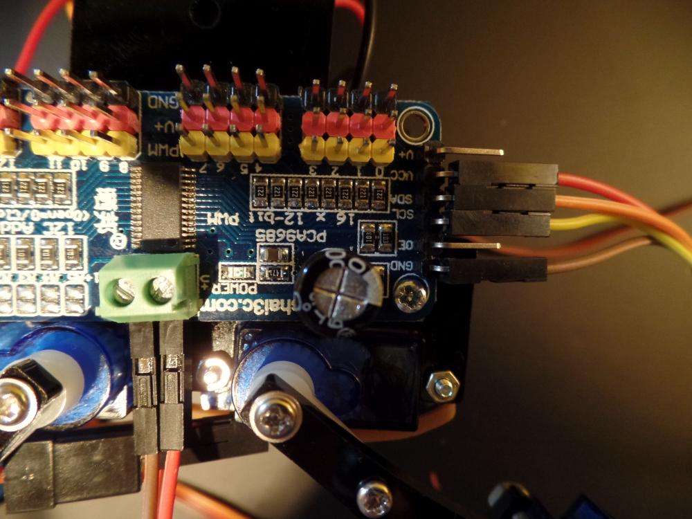

J'en profite pour vous demander votre avis sur un détail, pour l'instant je pensais que la première patte comporterait les servo numéro 0, 1 et 2 mais je me suis rendu compte qu'il y avait un autre câblage logique possible : mettre les 4 premiers servos aux hanches, les 4 suivants aux genoux et les 4 derniers aux chevilles ce qui ferait des groupes d'articulations sur le driver 16 servos :
Donc lequel utilisez-vous le plus fréquemment/préférez-vous ? Il y a-t-il d'autres "conventions" pour les quadrupèdes ?

Hello Jekert,
Je suis ce post avec attention car il s'apparente à mon projet de quadrupède (même servos, 3 par pattes...).
Je pense que le groupement des servos sur la carte contrôleur n'a pas d’importance d'un point de vue informatique (vue qu'on va utiliser des #define). Il faut plutôt faire un câblage propre. Je partirai plutôt sur le regroupement des servos de chaque patte afin de garder les câbles sous forme de frettes.
Pour la dénomination, pas d'info sur le norme, mais je partirai plutôt sur une dénomination avant gauche, avant droite, ... plutôt que 1, 2, 3 et 4...

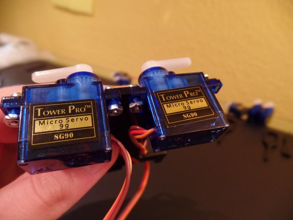

#8 Chapuko
Chapuko
  • 12 messages
Posté 04 juillet 2016 - 20:49
Hello Jekert,

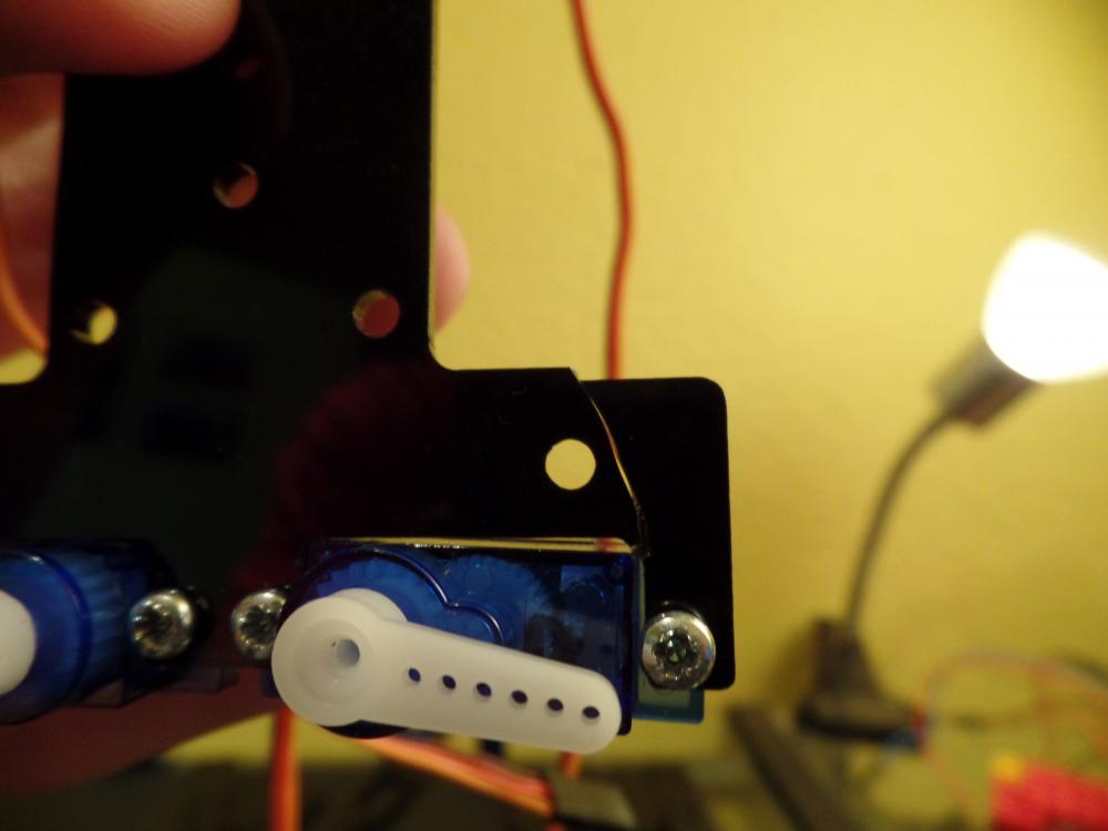

Tu peux nous donner une idée du jeu entre le bout de la patte et le châssis ?
A+
parfaitement d'accord ;)
 En fait il est plus facile de comprendre les mots, mais plus pratique d'utiliser les chiffres surtout si ça permet d'utiliser les tableaux et les boucles ! Mince ... Mais comment joindre les deux ???
Jekert a bien cerner le problème ...
Et autres chose sur laquelle je voulais avoir votre avis : la dénomination des servomoteurs dans le futur programme, je pensais faire par exemple h1 pour le servo de l'articulation de la hanche de la patte 1, g1, c1 etc... Trouvez-vous la dénomination claire ou préférez-vous le nom de l'articulation en entier ? L'objectif restant d'avoir des noms compréhensibles et de pouvoir programmer facilement.
Aller moi je vais vous proposer une structure de ce type ! :)
Afin d'allier le meilleur des deux monde ;)

J'ai reçu les nouvelles vis ce matin, l'ensemble de la visserie que l'on va utiliser pèse aux alentours de 27g. En parlant de visserie, pour le montage on a besoin de 16 vis et écrous M2, les vis contenues  dans les sachets des servos, et 16 vis et écrous M3 (ou M3.5 je ne peut pas dire exactement, celle pour maintenir le genoux). Donc il nous reste 9 vis et écrous M3, 12 vis des sachets des servos et il faudra déterminer le nombre de vis et écrous M2 fournis avec le kit (9 supplémentaires comme pour les vis M3 serait largement suffisant)

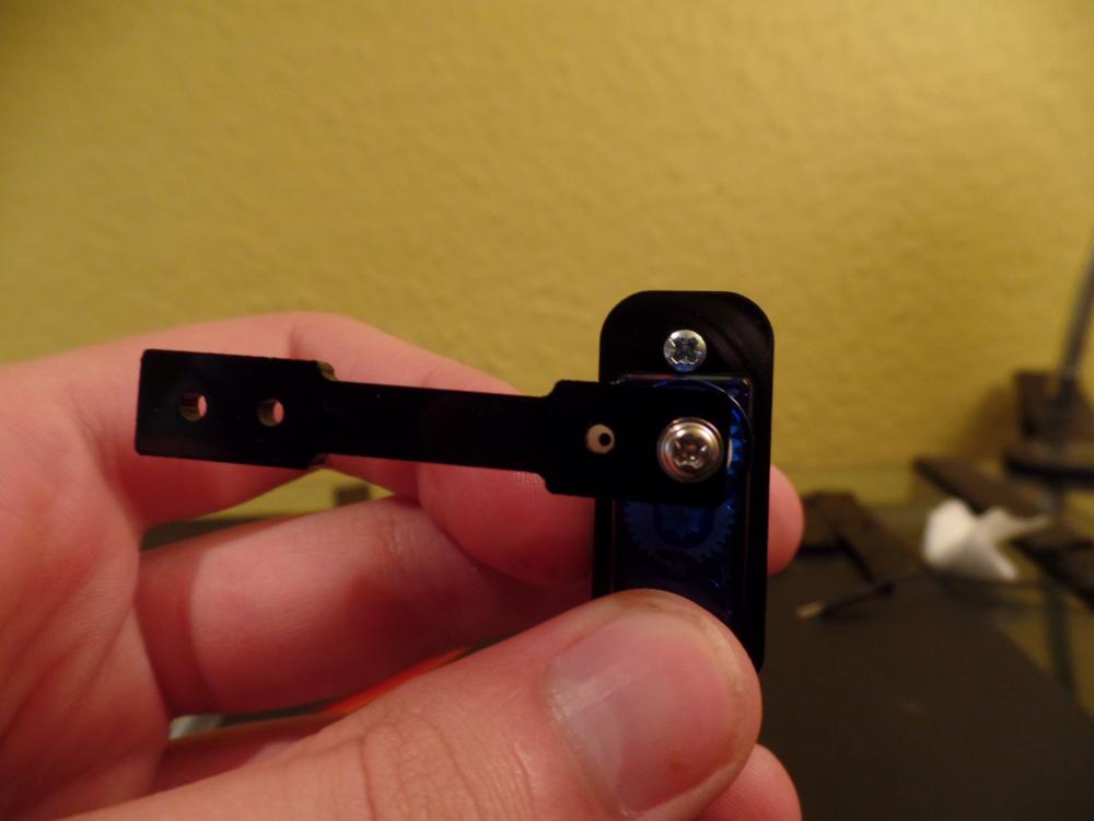

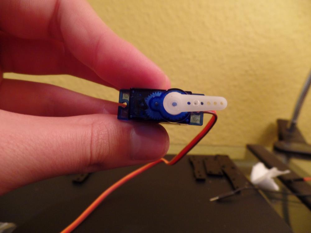

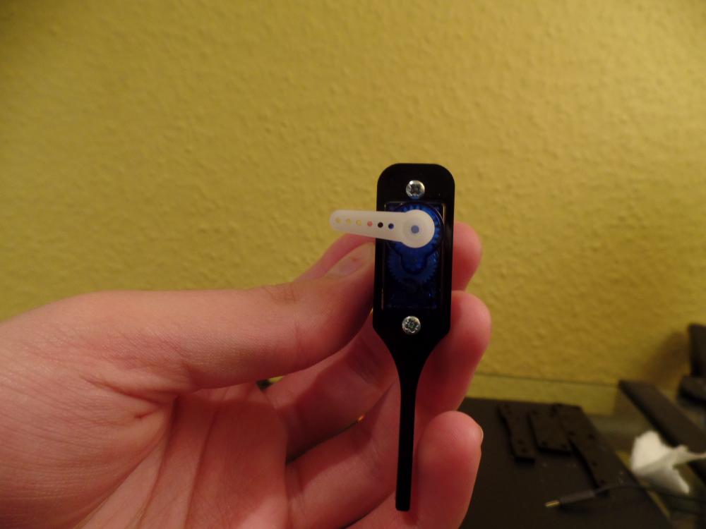

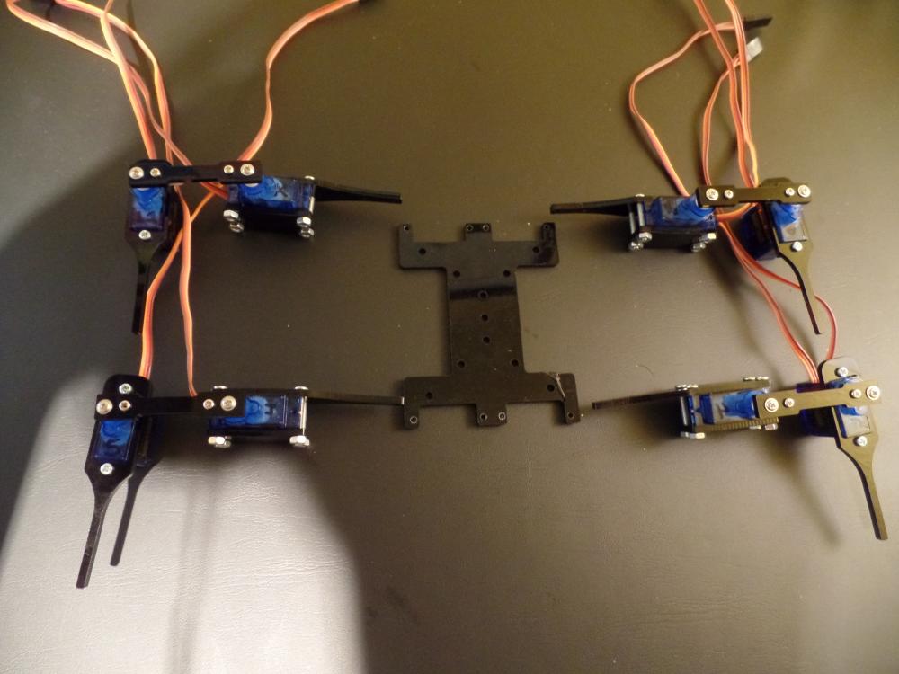

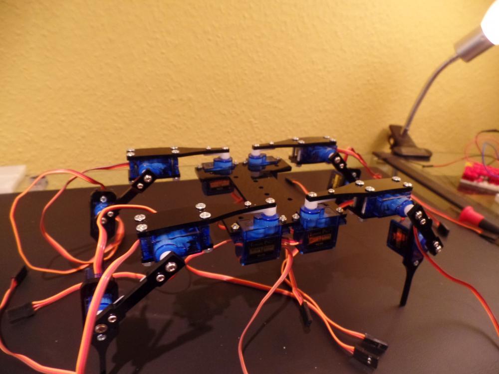

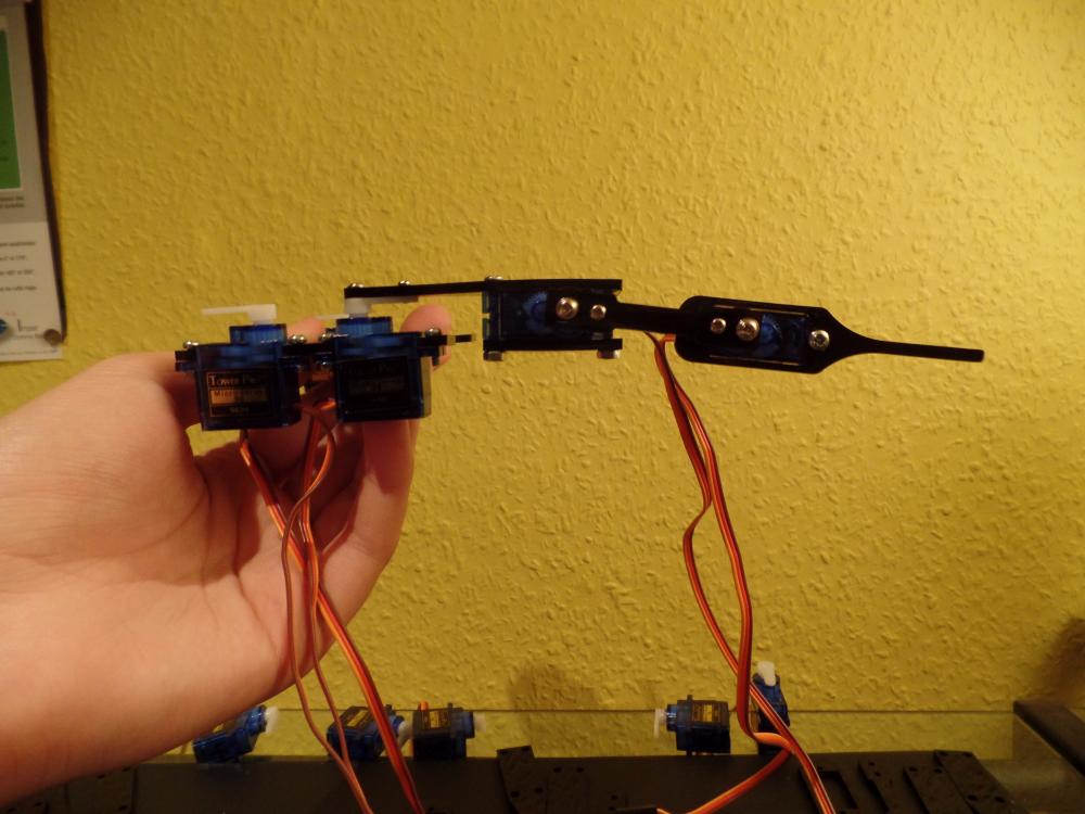

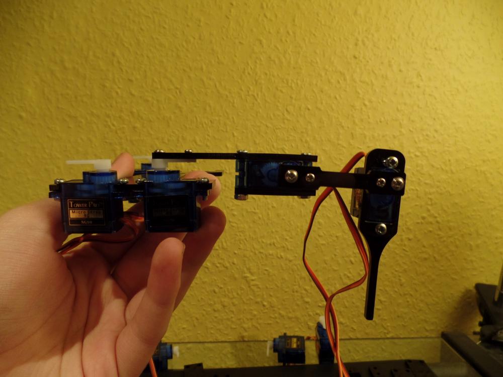

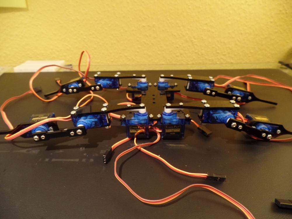

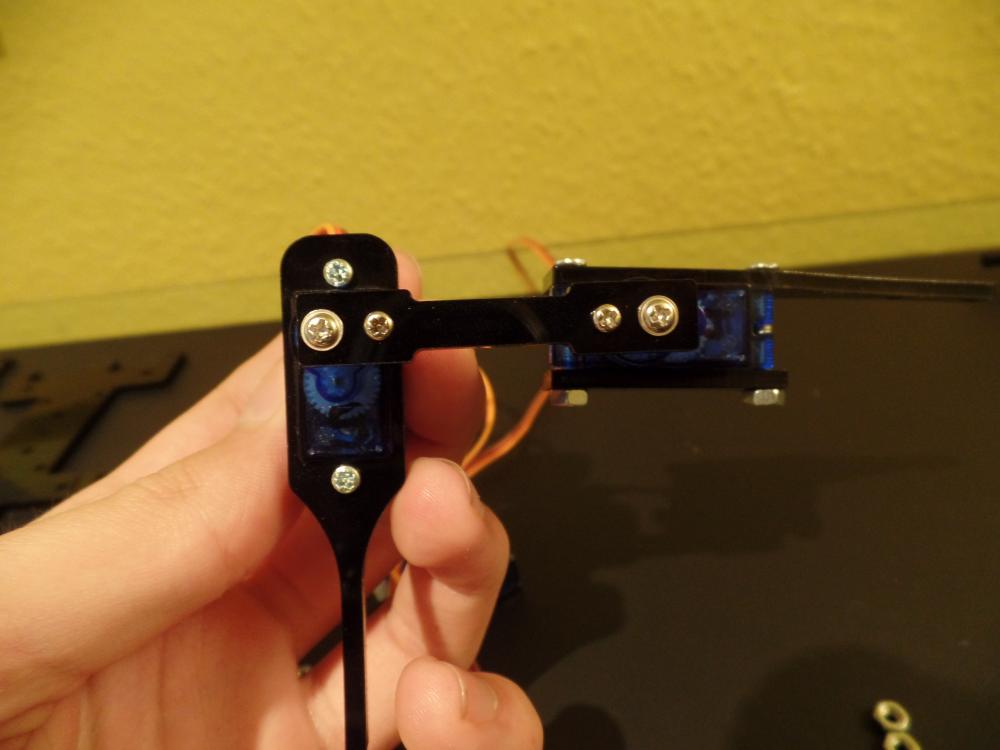

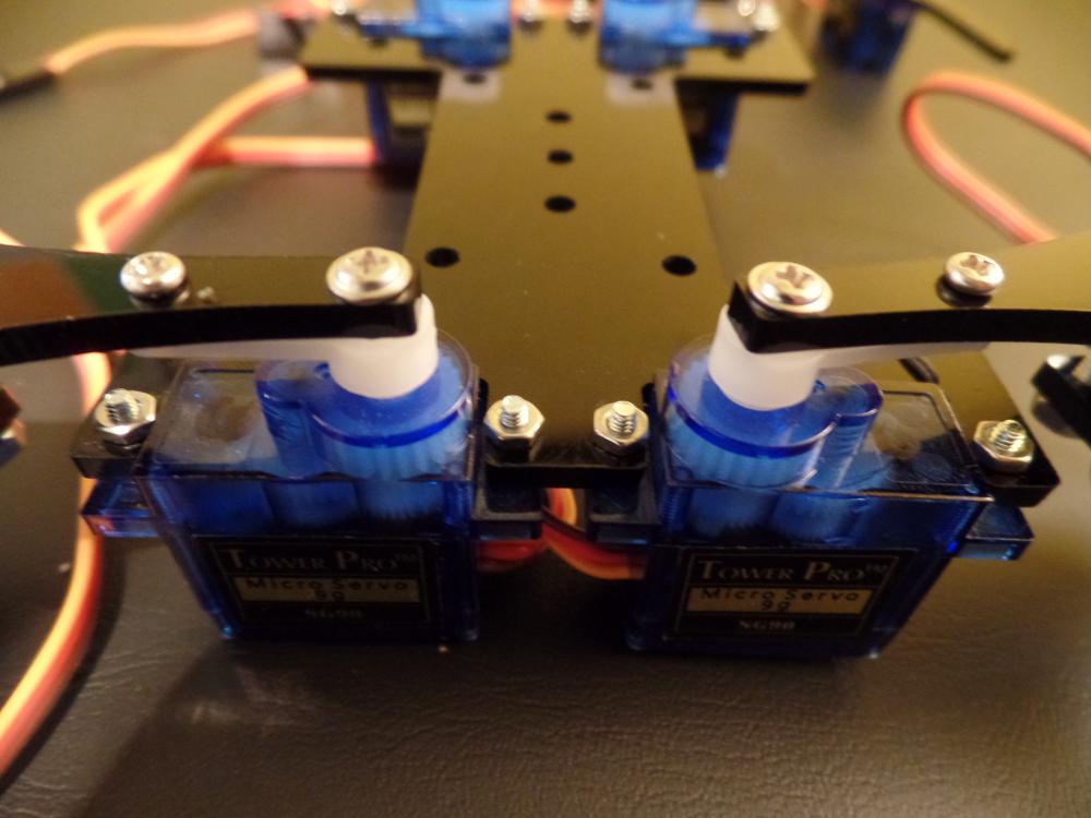

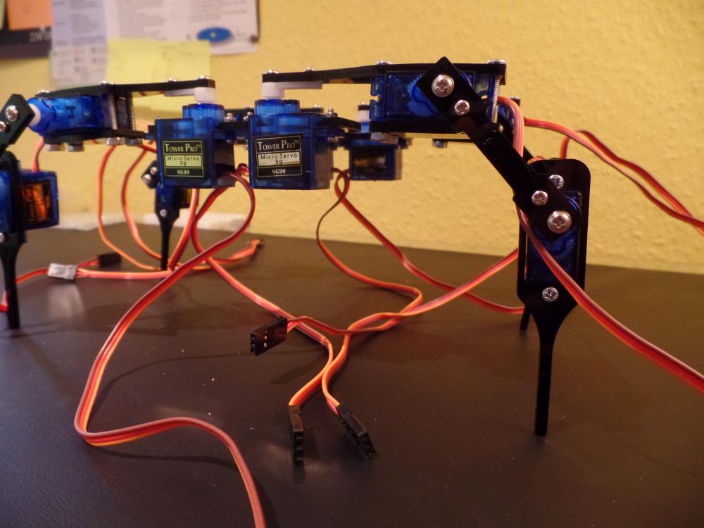

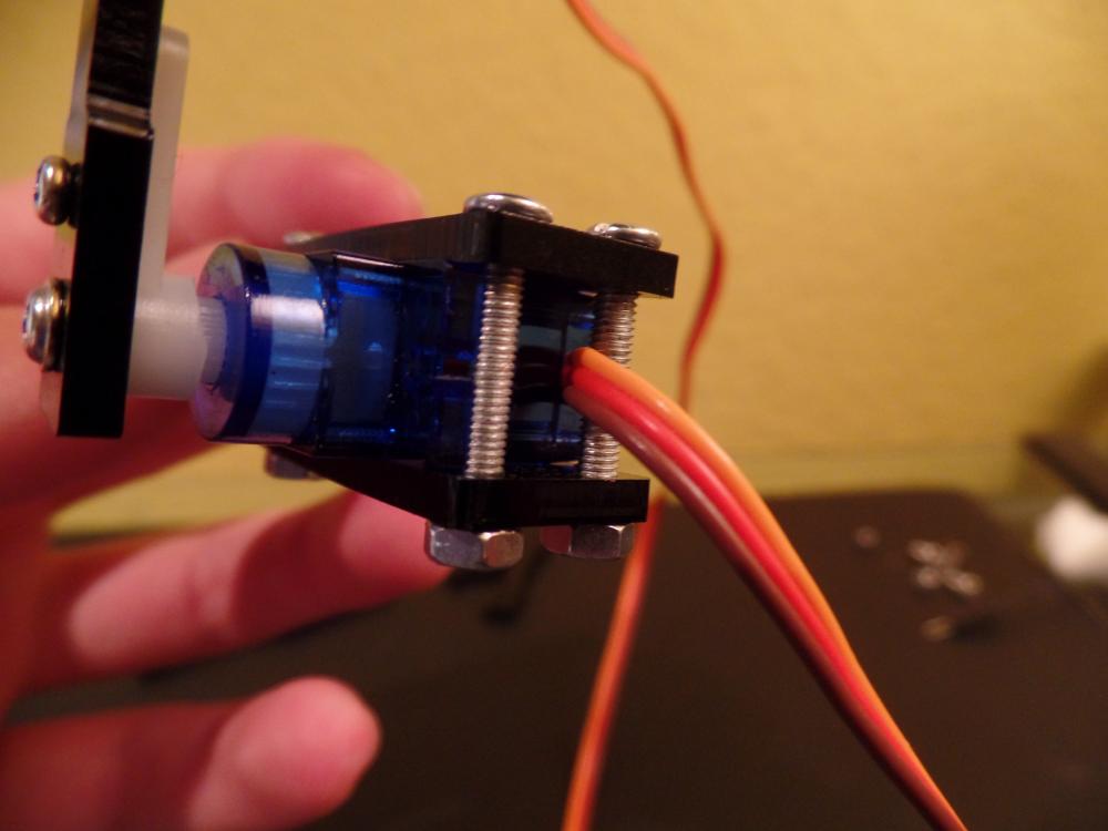

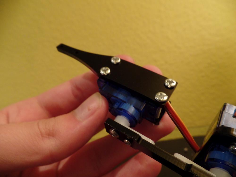

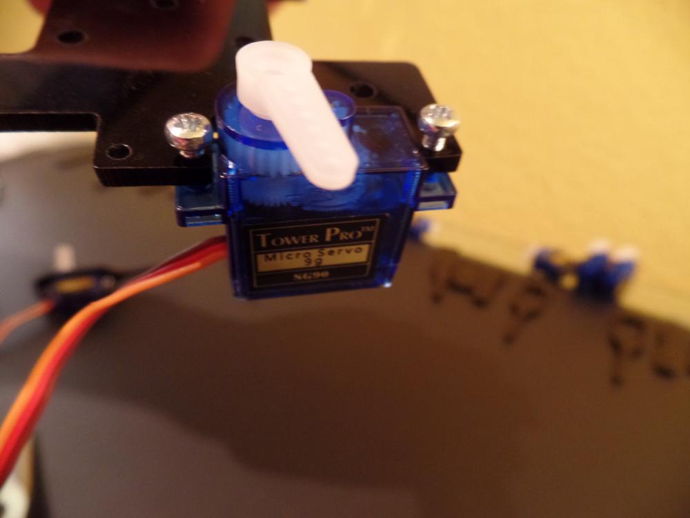

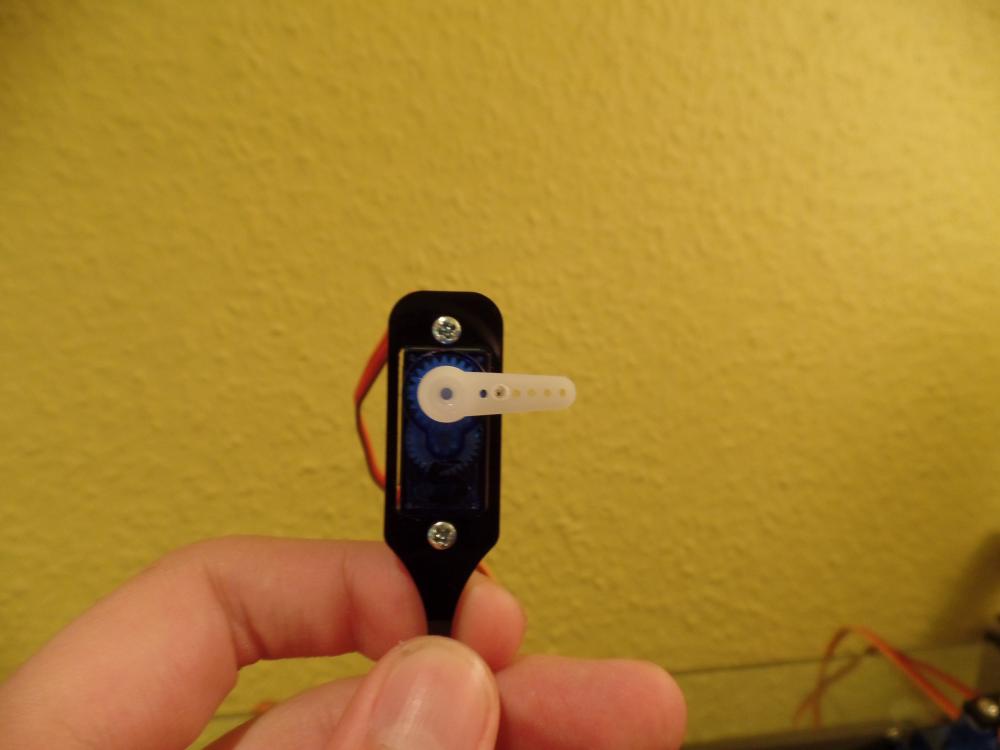

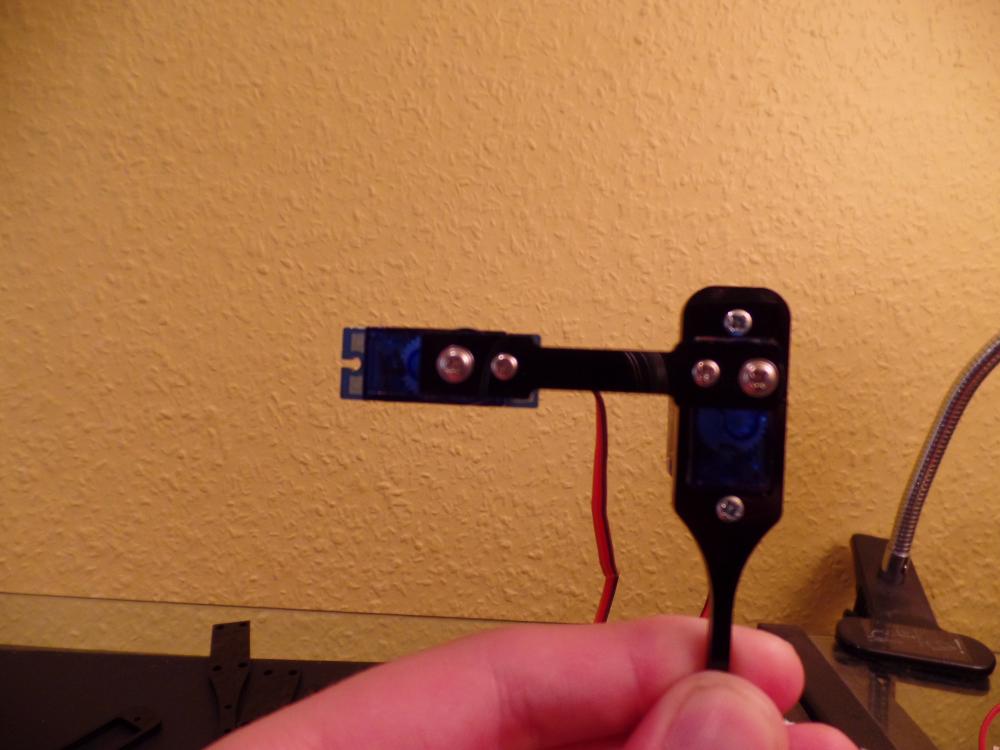

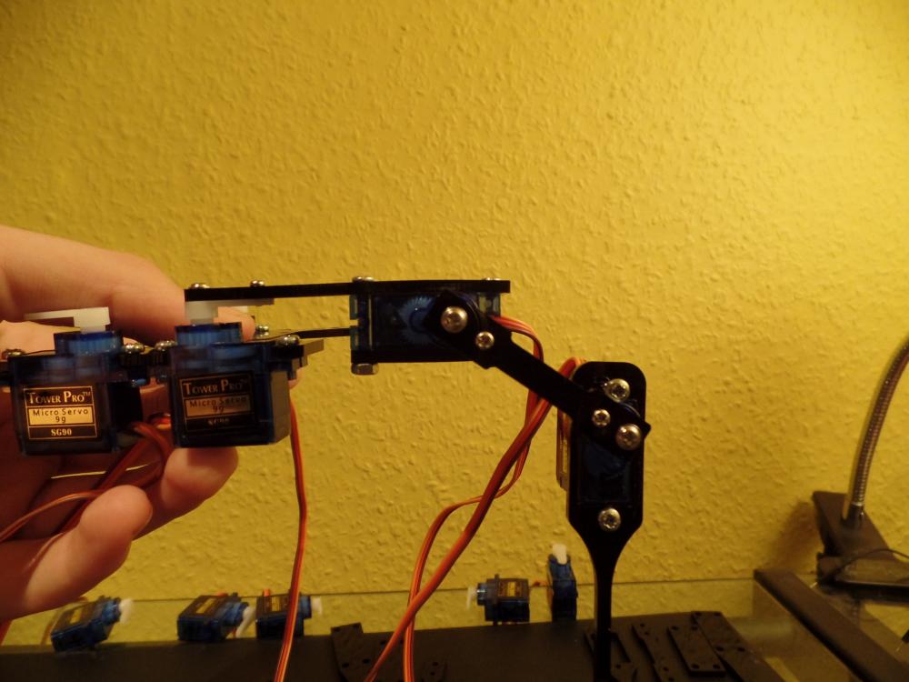

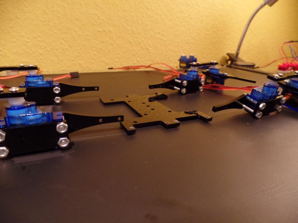

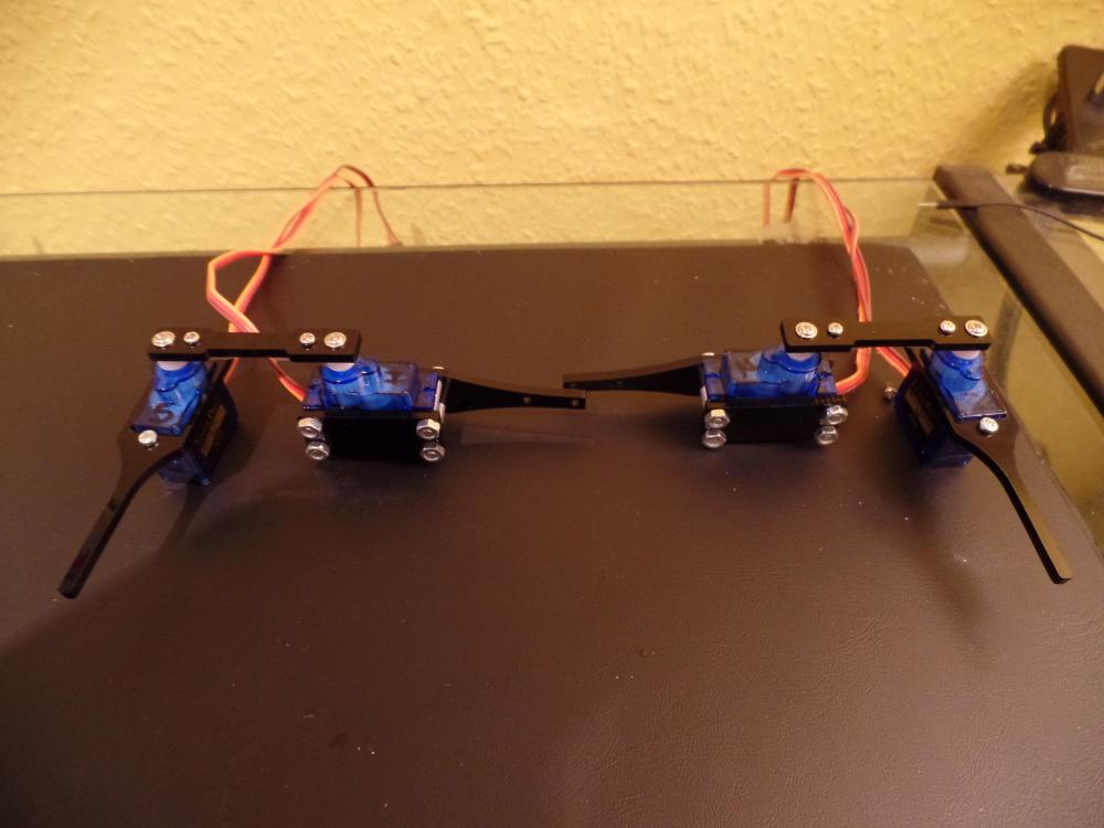

Comme je l'ai dit plus haut, j'ai reçu aujourd'hui les vis et écrous M2, qui fonctionnent parfaitement ! :)
(Attention avalanche de photos)

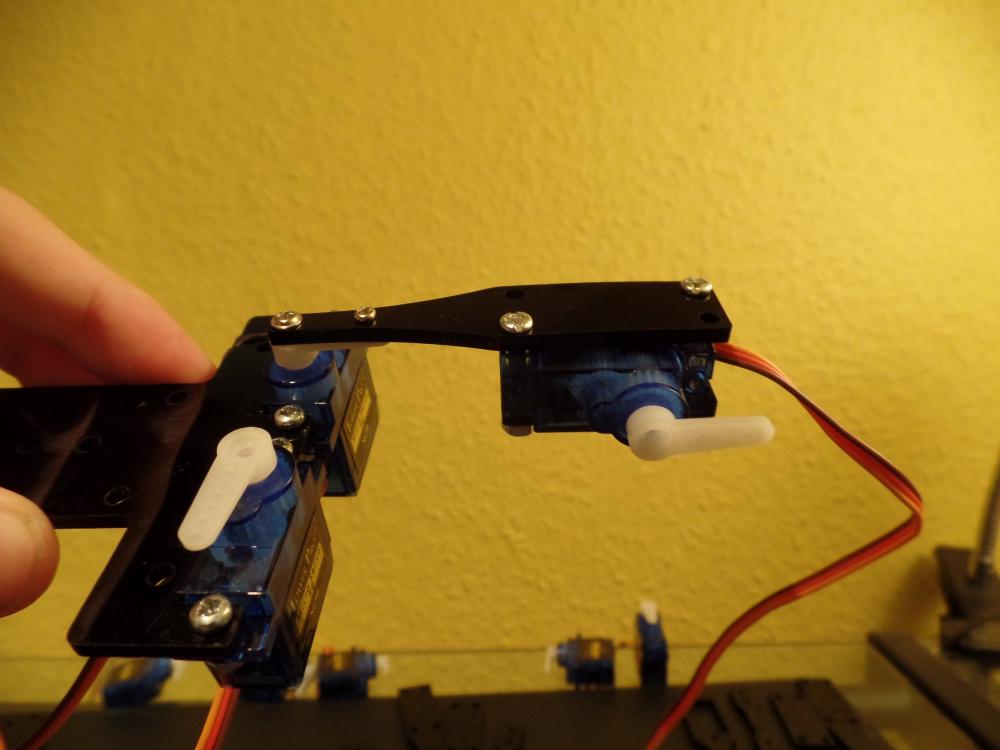

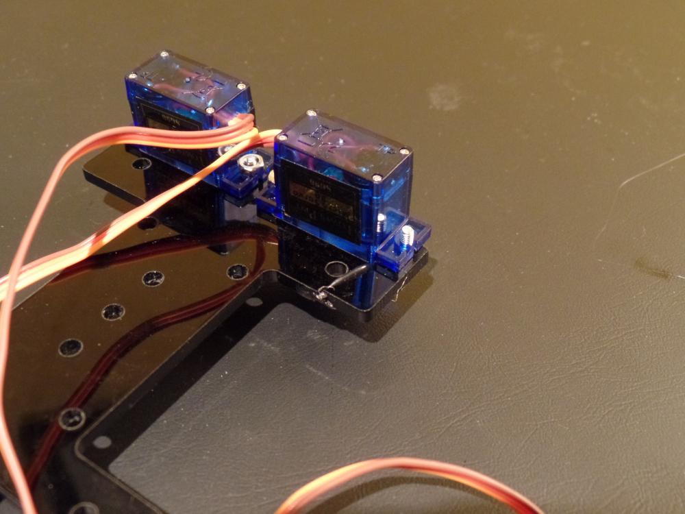

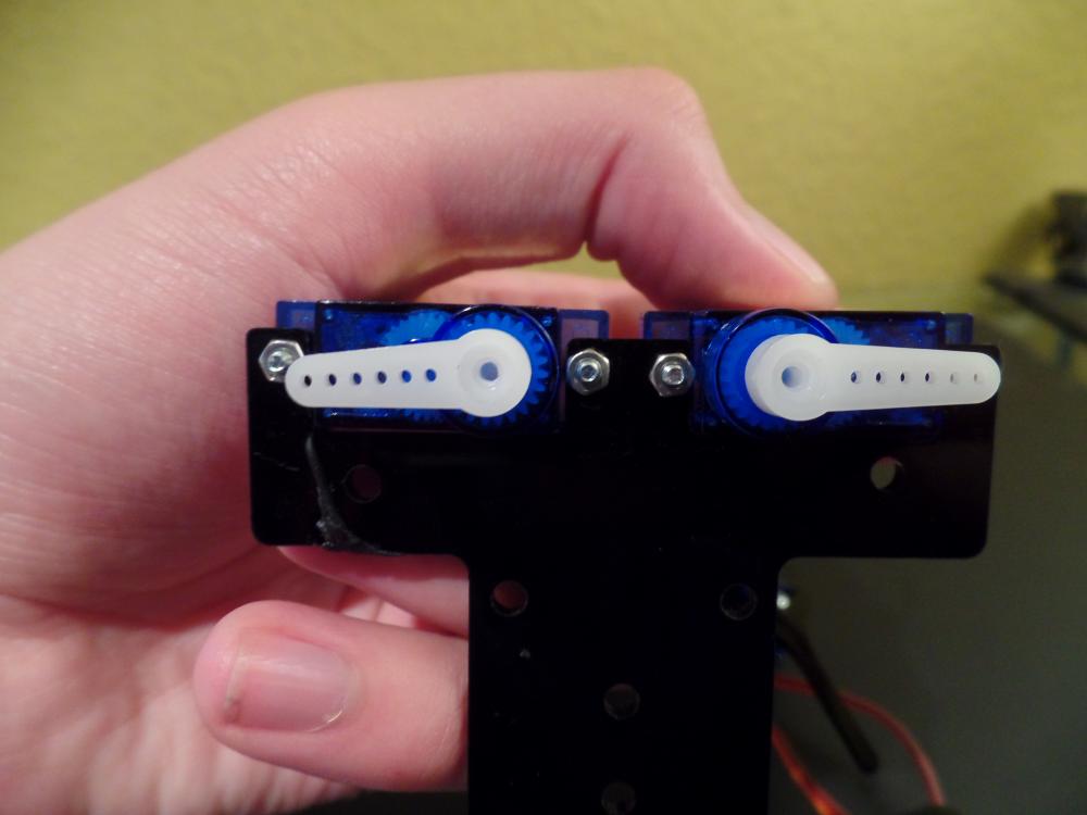

Il n'y a pas d'écarts donc les pièces ne se déforment pas, je n'ai eu aucun problème avec celles-ci :

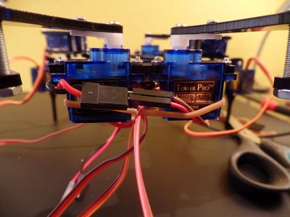

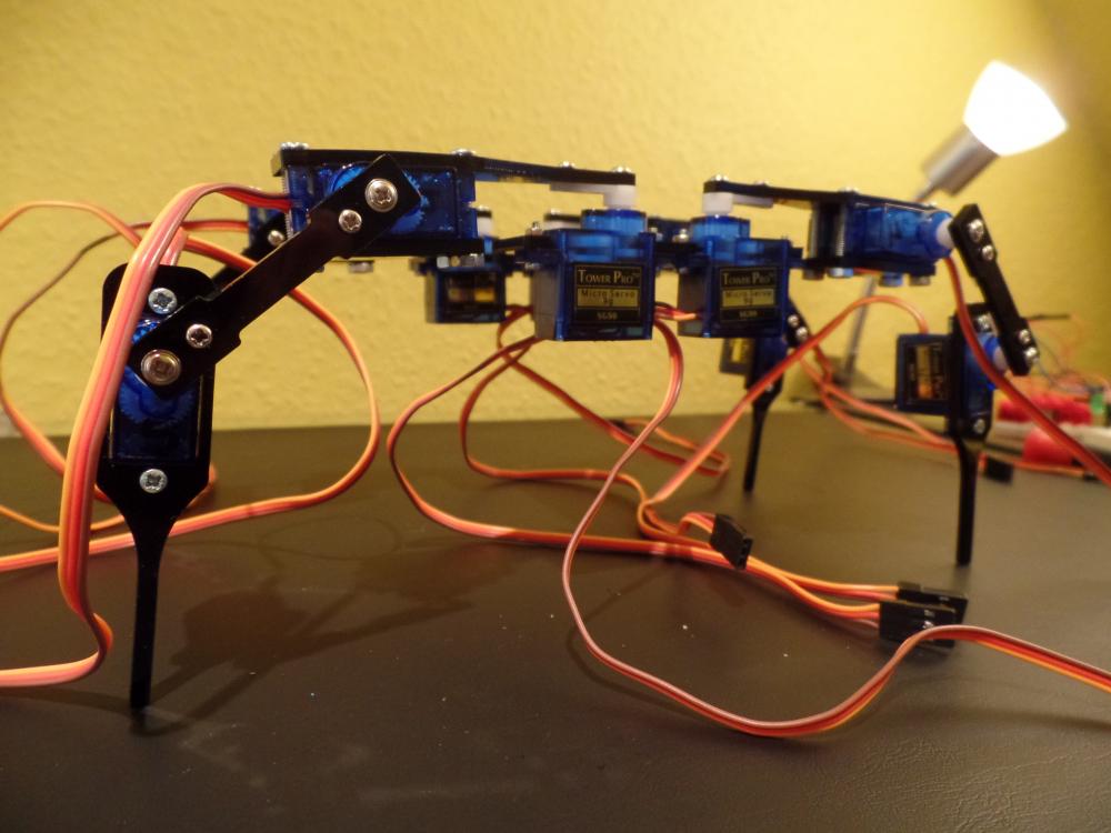

Du coup j'ai commencé le montage du robot :
Spoiler
Et voici le robot une fois les pièces mécaniques montées :

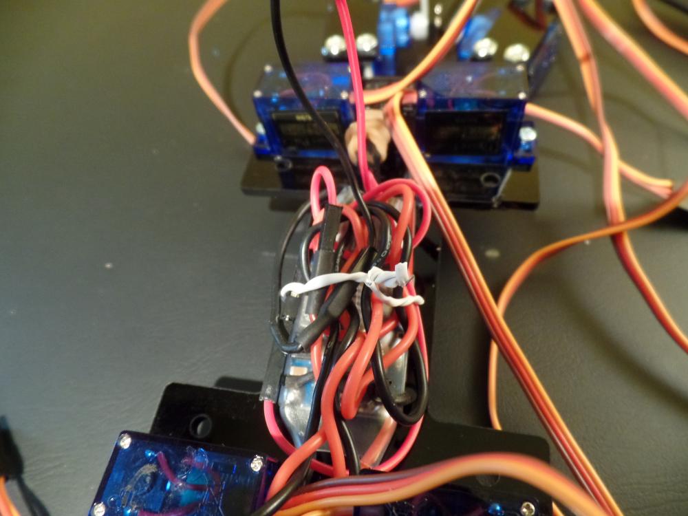

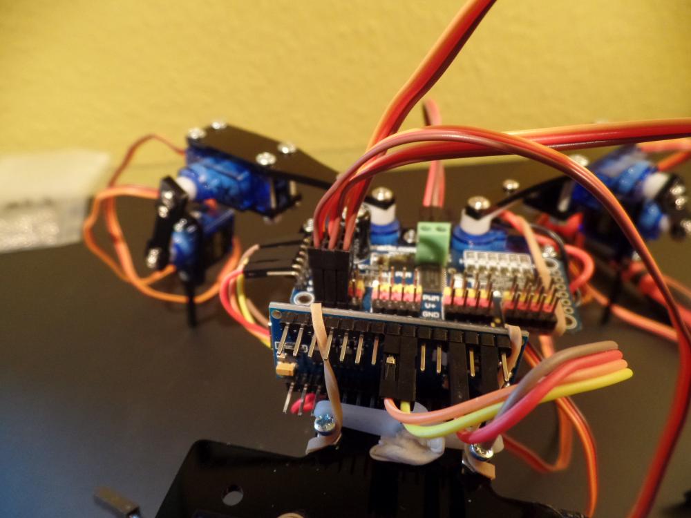

Maintenant il ne reste plus qu'à fixer les autres composants, et rassembler les câbles (au programme de ce soir) et nous pourront le programmer :)
J'ai fait cette mini vidéo mais je ne sais pas si c'est de ça que tu parle :
N'hésite pas à me le dire si ce n'est pas ça ou si tu veut que je fasse une meilleure vidéo là-dessus (peut-être où la patte soit commandée par le driver ?) :)

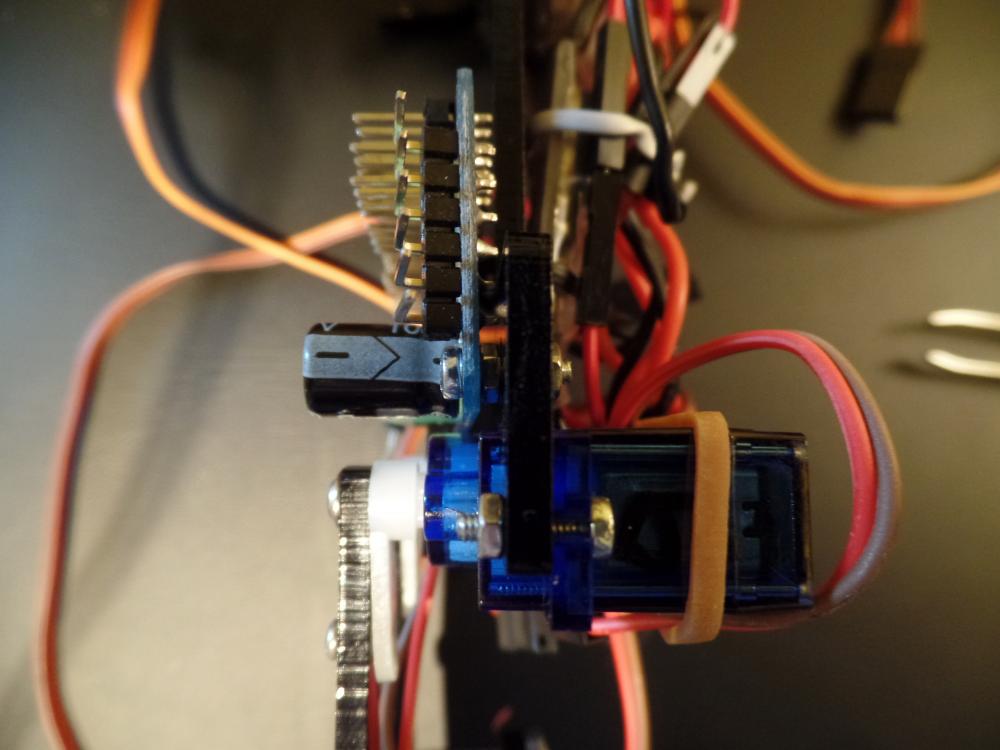

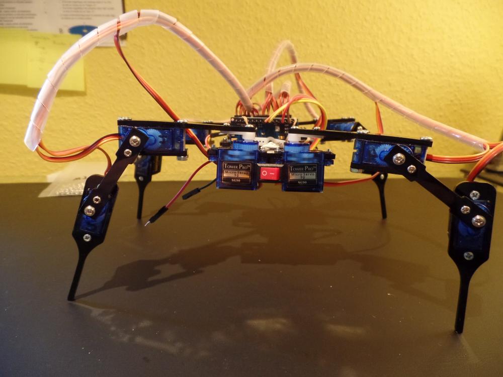

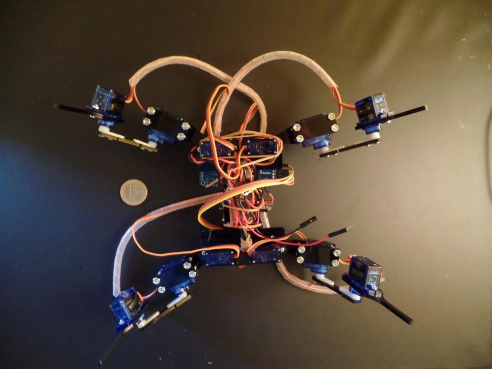

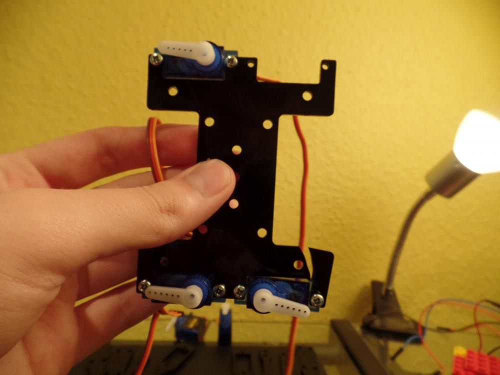

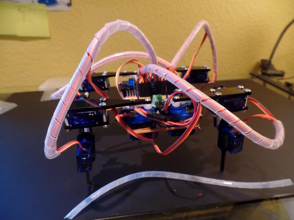

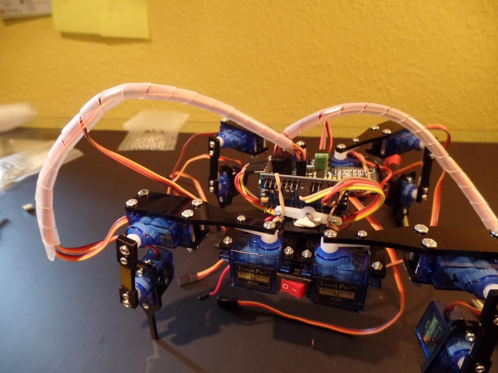

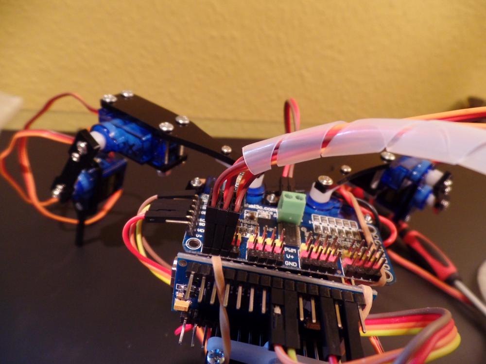

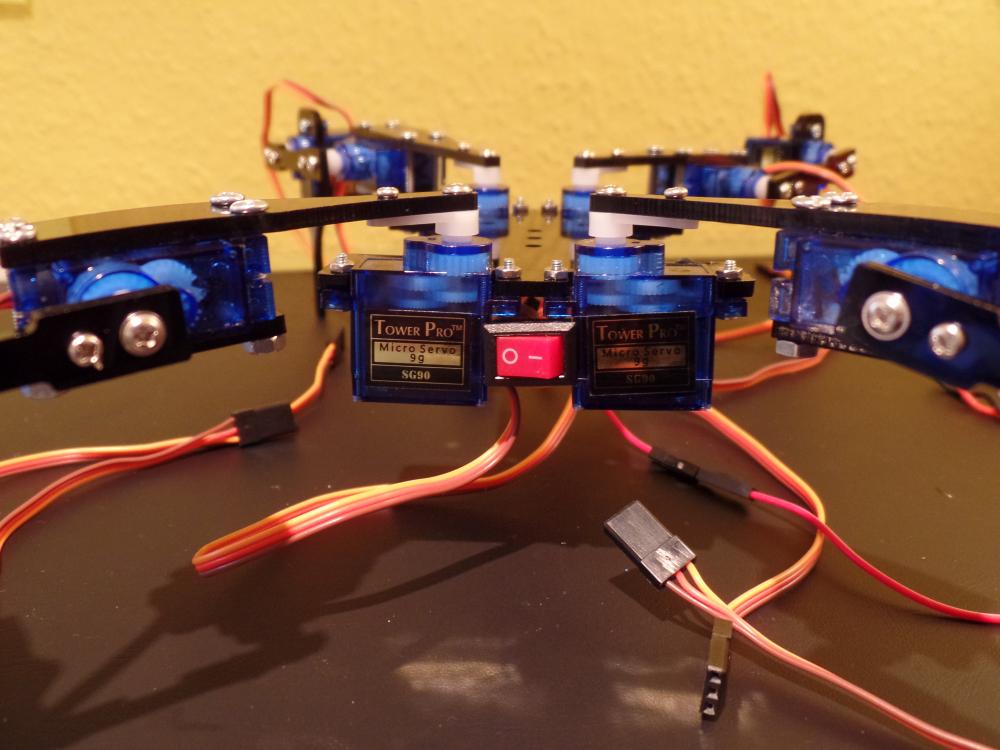

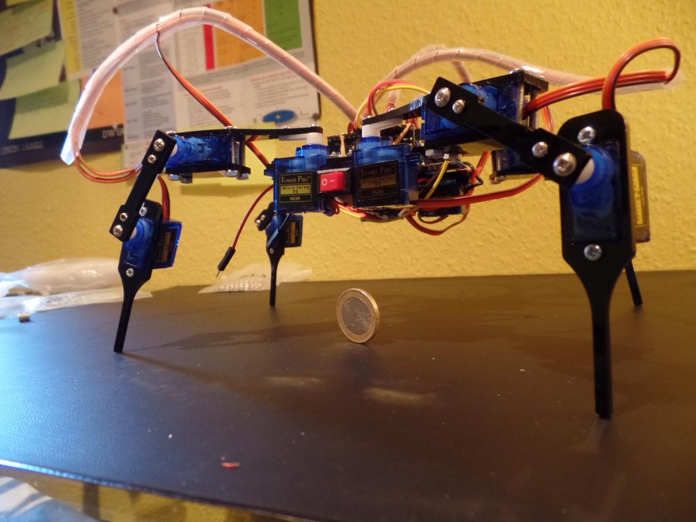

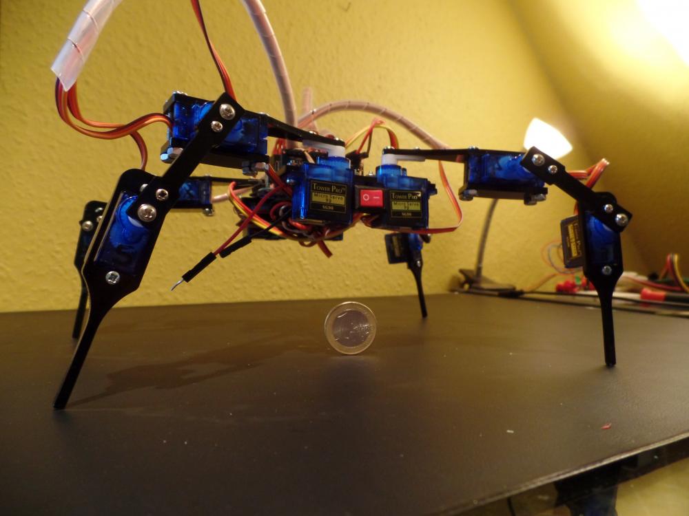

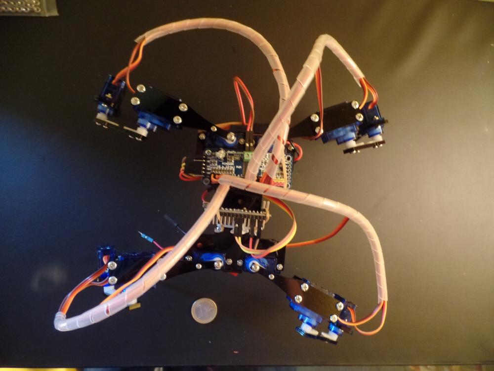

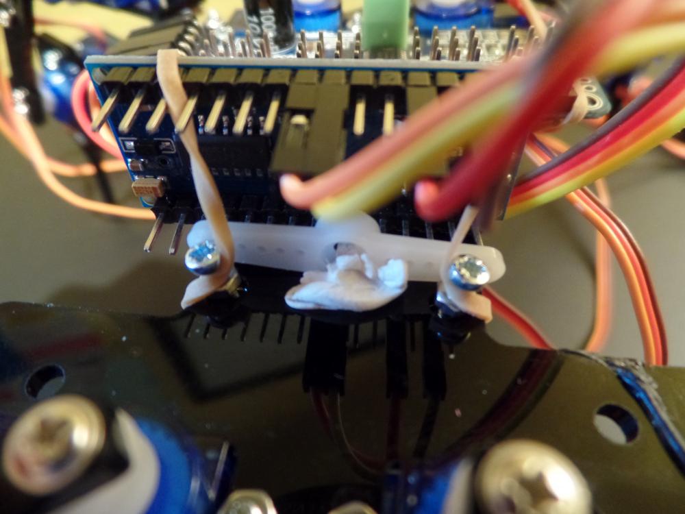

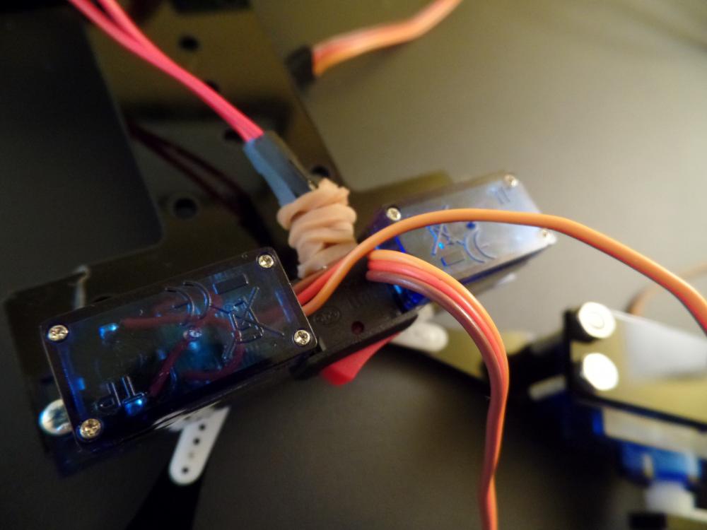

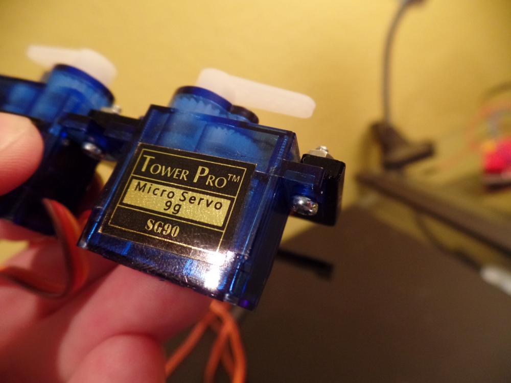

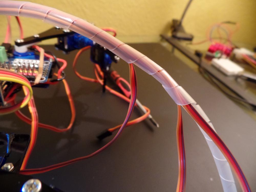

Le montage a été plus rapide que prévu, donc voici les photos :
Spoiler
Et le résultat, un robot de 240g (sans batteries) :

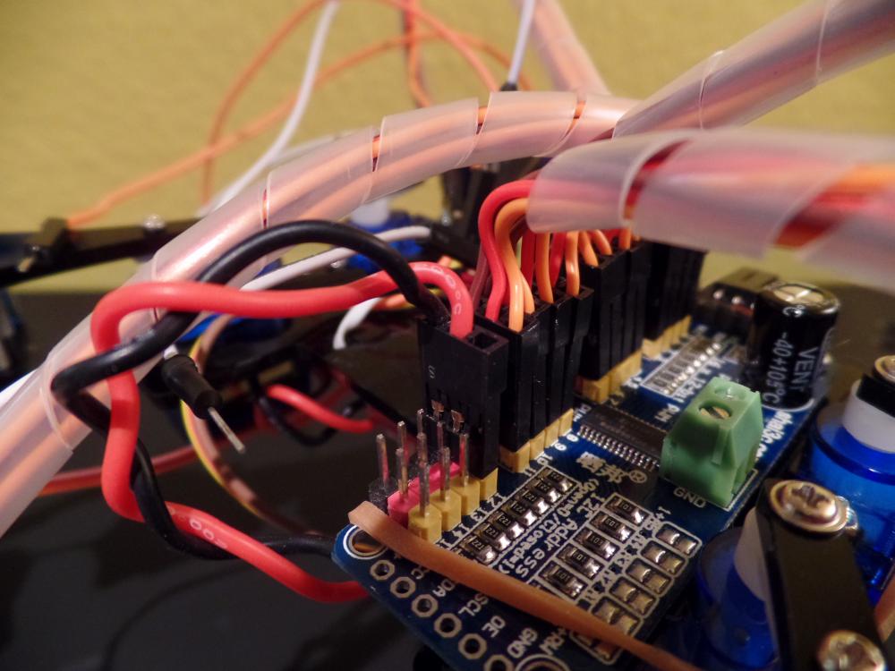

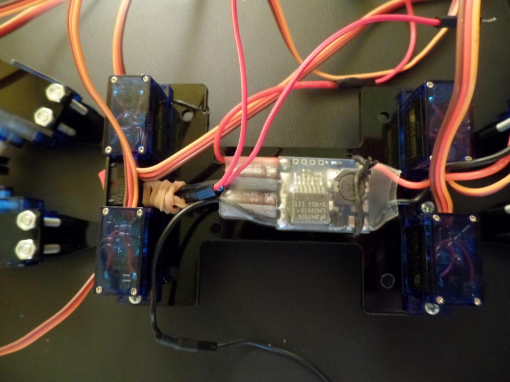

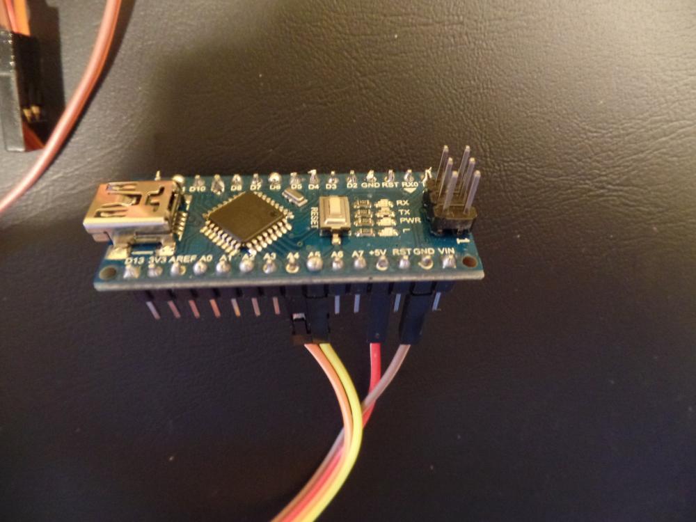

Pour l'instant j'essaye de trouver une solution au fait que l'Arduino Nano ne veuille plus charger de programme (la led power est allumée et lorsque je téléverse un programme la led RX clignote faiblement 3 fois et rien ne se passe. Le message d'erreur :
Spoiler
) depuis qu'ai envoyé le programmer pour tester les min et max des servos après le montage du robot (peut-être que je l'ai court-circuitée malgré mes précautions), je l'ai retirée pour le moment. Si vous avez une idée, je suis preneur ^^. Mais dès que j'ai trouvé une solution je passerai à la programmation :)

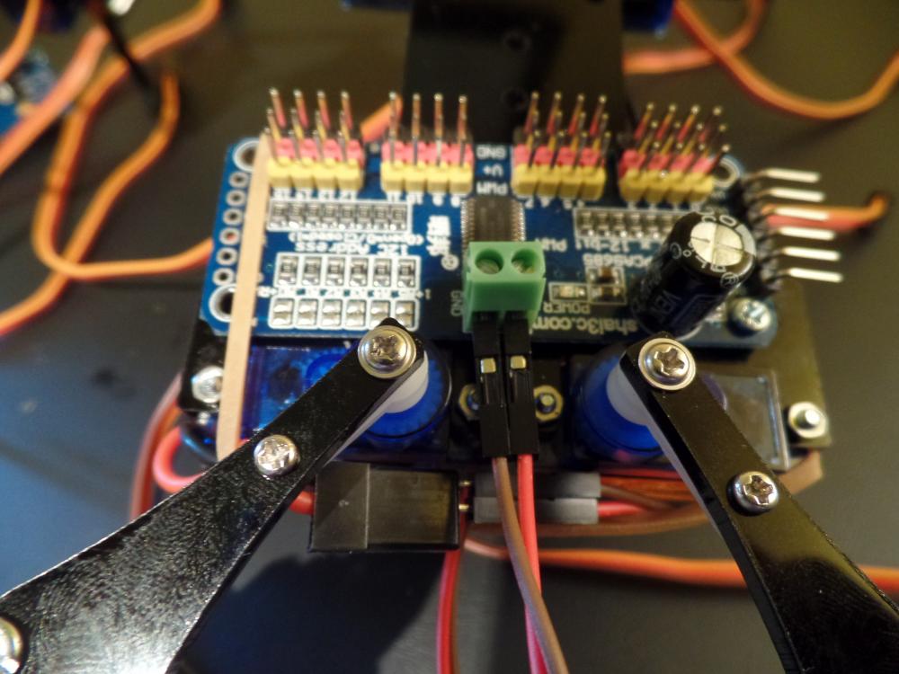

Toujours aucune amélioration du coté de l'Arduino Nano mais suite au message de Telson j'ai remarqué que la sortie du convertisseur avait l'air d'être faite pour ça donc je l'ai branchée à la suite des 12 servos sur le driver et je testerai cette configuration une fois le problème de l'Arduino résolu :
#16 Telson
Telson
  • 975 messages
  • Location:Punaauai - Tahiti
Posté 06 juillet 2016 - 12:00
Voilà c'est exactement comme ça qu'il faut connecter l'alim.
Il est aussi possible de déporter totalement l'alimentation des servomoteurs à l'extérieure de la carte.
Les pistes pour faire passer la puissance aux servomoteurs sont justes.....Dans ce dernier cas de figure le driver PCA passe uniquement les consignes de position aux servo.
Attention, il faut quand même maintenir une petite alimentation pour le driver PCA.
#17 Jekert
Jekert
    Auteur
  • 227 messages
Posté 06 juillet 2016 - 12:04
Tu parles bien du VCC ?
#18 Telson
Telson
  • 975 messages
Posté 06 juillet 2016 - 12:15
oui : VCC (this is power for the BREAKOUT only, NOT the servo power!)
