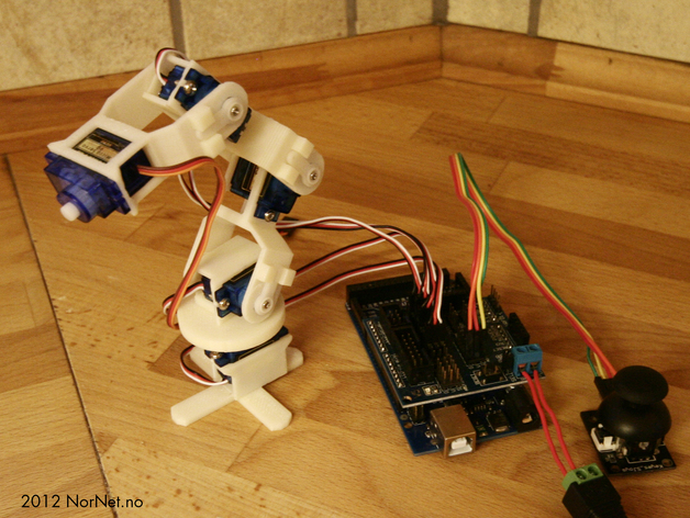

Un petit bras robotique facile à faire :
http://www.thingiverse.com/thing:34829
Voici le mien :
